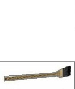

Ciao gtv,intervieni per come puoi con pennello a "pippa" io lo chiamo così,pennello lungo con setole ricurve a 45°...
6,76 KB
con ferox al meglio possibile...altrimenti dovresti tagliare la pedana in corrispondenza del tunnel,lavorare e poi risaldare,ma non mi sembra il caso...
