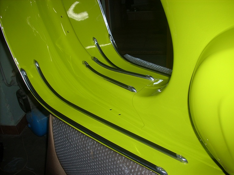

le strisce pedana ( le due che vanno esternamente ) sono una più lunga dell'altra di 7/8 cm...!!!
E' normale???

le strisce pedana laterali sormontano un po' sul bordo scudo circa 8 10 cm

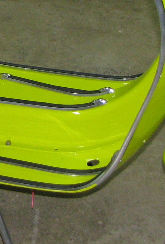

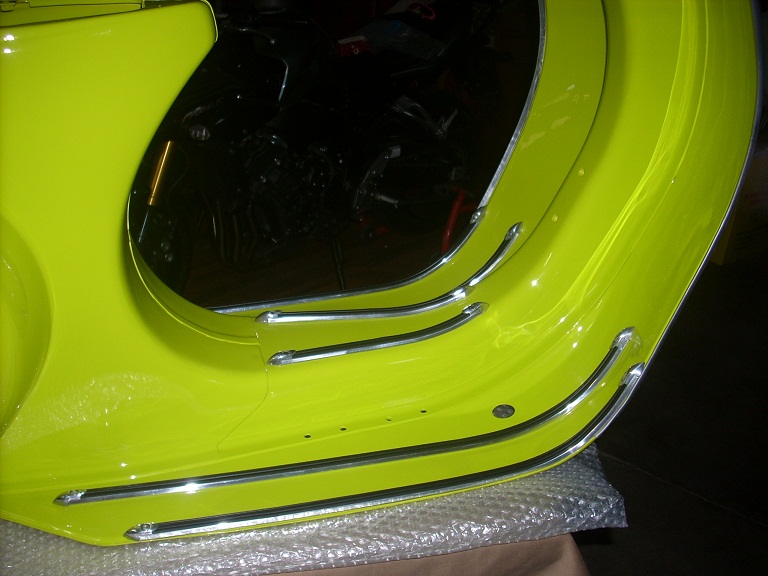

se non mi sbaglio quelle esterne sono lunghe uguali, come quelle sul rialzo centrale , più lunga è quella interna a destra ma se non hai tappato i fori non puoi sbagliarti?? ti ho messo due foto

per quanto riguarda la misura delle strisce, le due centrali sono uguali. Le due lunghe che vanno montate interne sono uguali tra loro.
Le due che vanno montate esterne sono di misura diversa tra loro, ma mi hanno detto che deve essere cosi' perchè la pedana a destra è più corta per far spazio alla pedivella d'accensione.
Non ci avevo mai fatto caso. Ora che mi ritorna la carcassa constatero' con mano...
