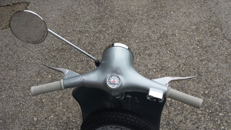

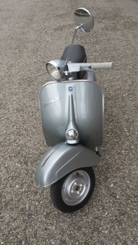

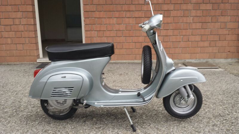

Ciao, Grazie della risposta... Per quanto concerne il rubinetto benzina e il tiretto aria intendevo dire se ci sono delle differenze tra quelli prodotti nel passato e quelli rifatti di adesso... Ti allego qualche foto... Grazie |

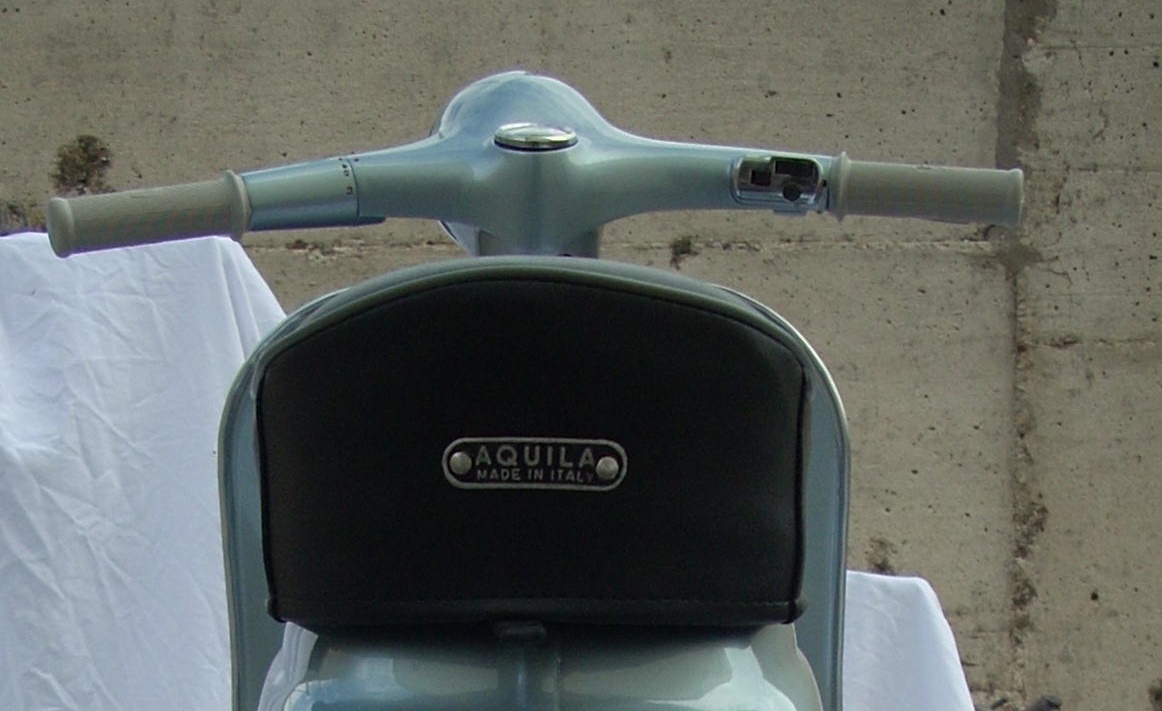

Ciao, Il contachilometri è il suo originale dell'epoca ed era già su quando ho trovato questa Vespa infatti tutti mi hanno detto che era un optional... La sella ho fatto come hai fatto te gli ho attaccato la targhetta aquila pure io... Ho solo qualche dubbio per il clacson dato che la mia è del 1969 e quindi logo esagonale non vorrei che ci vada il "Bologna"  Mentre i due fanali anteriore e posteriore sono Siem e originali dell'epoca pure quelli come il contachilometri sono riuscito a salvarli... |

Così come nutro qualche dubbio sul cavalletto...non so se ci vada il 16 mm o il 20 mm |

| ci va il 16 |

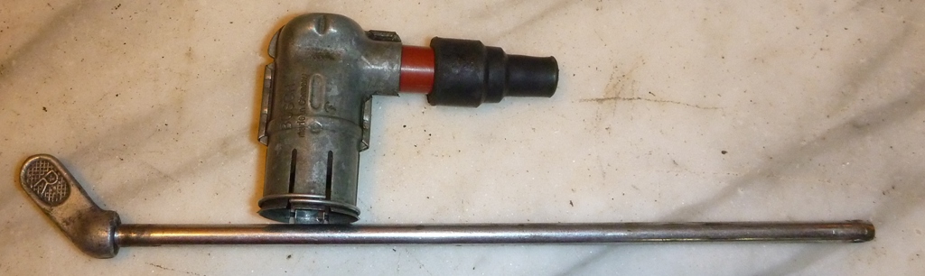

Ciao ragazzi, Ho da farvi una domanda per quanto riguarda l'asticella benzina della mia Vespa 50 L del 1969... Ci va quella in alluminio vero? Non quelle in plastica che vendono ora... E questo vale anche per la 50 Special tre marce prima serie del 1971 che sto restaurando ora vero? Vi inserisco la foto...

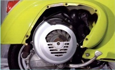

Ciao ragazzi, Ho da farvi un altra domanda il coprivolano della 50 L è uguale per caso a quello della 50 Special tre marce prima serie? Inserisco una foto

esatto la levetta del rubinetto ci va quella in metallo, la pipetta della candela mi sa che non è quella, ci vanno solamente le 2 forcine....
per il coprivolano si è quello che hai postato |
