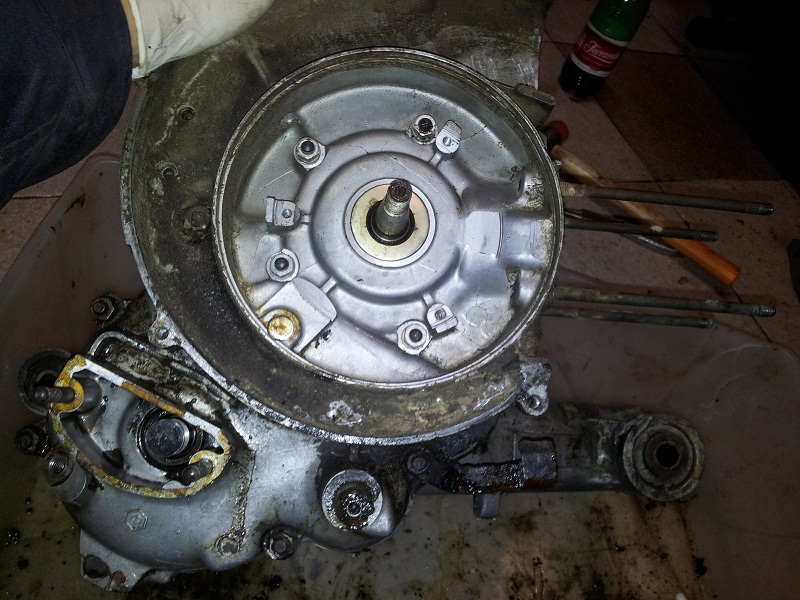

Questo è lo smontaggio del preselettore:
214,12 KB

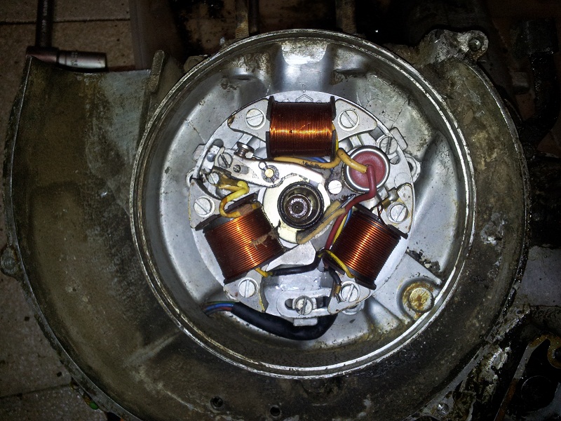

Poi ho tolto il carterino della frizione (notare che sembra non essere mai stata aperta):
246,83 KB

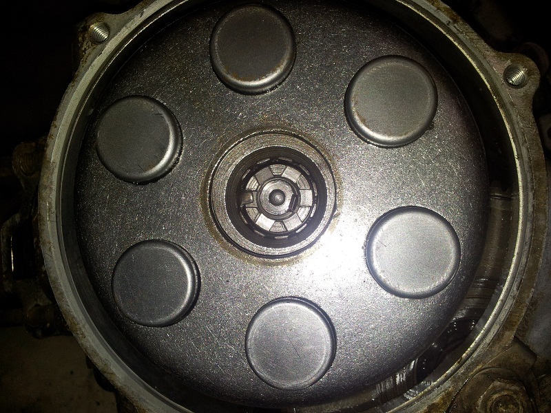

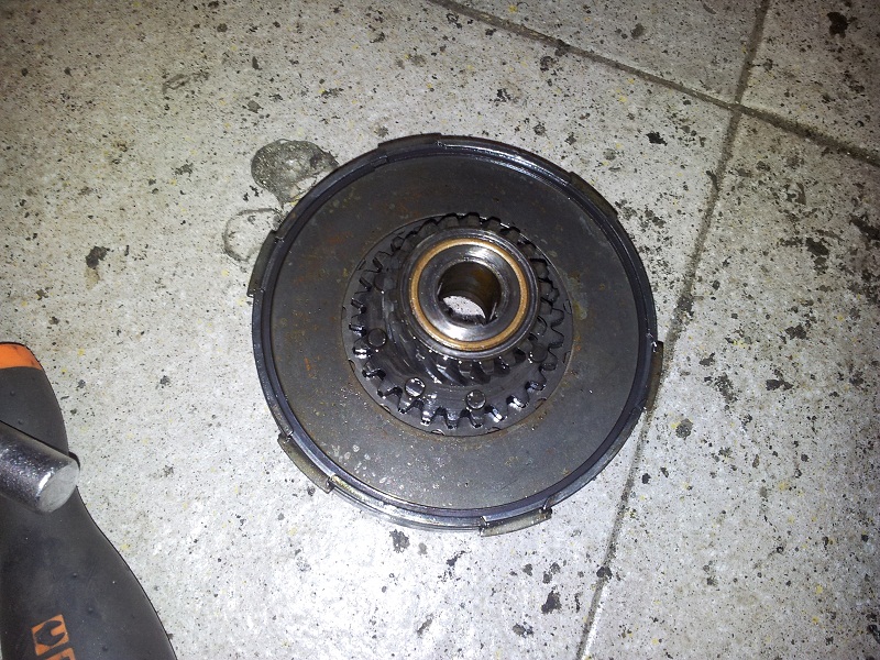

E grazie alla apposita chiave a castelletto ho estratto la frizione senza difficoltà:
280,21 KB
241,78 KB

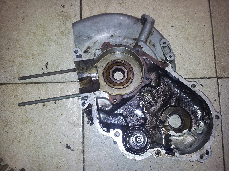

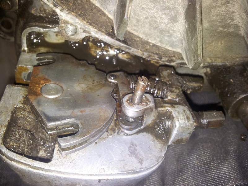

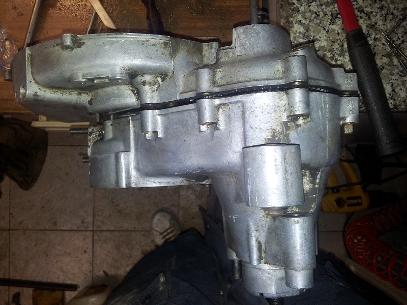

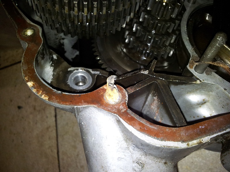

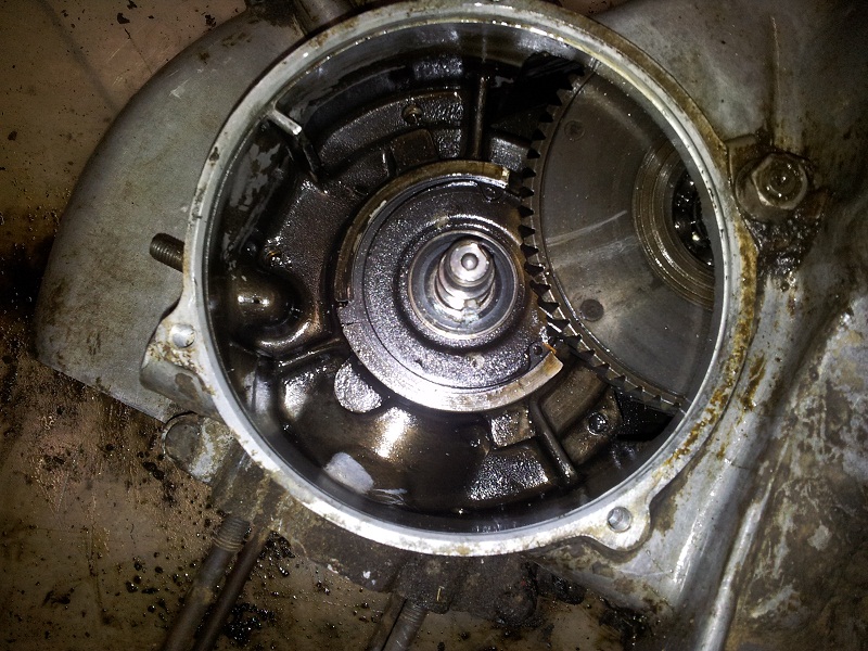

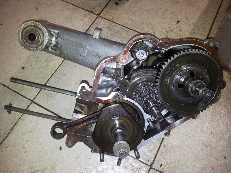

Aprire i due semicarter non è stato semplice. Come ho già scritto, uno dei bulloni che chiudono i semicarter si era arruginito e si era bloccato nella sua sede. Il bullone in questione era quello che tiene il passacavi, in pratica, mi ha detto il meccanico che in quella sede è facile che i bulloni si arruginiscano perché il corpo del bullone stesso può venire a contatto con l'acqua che penetra dalla traversa del motore che all'interno è forata.
Tolto il dado e le rondelle, per prima cosa ho provato a prendere a mazzate la testa del bullone, con il solo risultato di schiacciarla un po', poi ho provato a scaldarlo con il phon da carrozziere, ma ancora non ne voleva sapere e non si era spostato neanche di un millimetro, così ho messo i due semicarter in tensione sulla morsa, in modo da riuscire a vedere se il problema del bloccaggio fosse solo quello ed in effetti in tutti gli altri punti riuscivo a far distanziare i due semicarter di un paio di millimetri, tranne in prossimità del maledetto bullone arruginito. Così mi sono deciso ed ho posizionato per bene il blocco sulla morsa, ho preso in mano il trapano con punta da 4mm ed ho iniziato a forare l'anima del bullone, finchè dopo circa un'ora di sbattimento, e dopo aver ripassato con la punta da 5mm sono riuscito a penetrare all'interno del bullono senza intaccare i carter per una profondità di circa 3/4 cm (quello che bastava per liberare il semicarter lato volano). Poi, applicando con la morsa una tensione ad allargare, sono riuscito a far saltare la testa filettata del bullone e questo è il risultato:
186,11 KB
Dopo ho aperto con facilità i due semicarter e questo è un particolare del bullone distrutto:
188,4 KB
E questi sono i due semicarter finalmente separati!
252,5 KB
265,99 KB
Il motore non era mai stato aperto prima, infatti ha ancora i cuscinetti originali con gabbia in teflon, oggi introvabili e che comunque sarò costretto a sostituire. E' bello aprire un motore e trovare tutto come mamma piaggio l'ha fatto! Non come sulla special dove ci avevano messo le mani 200 volte!!!
