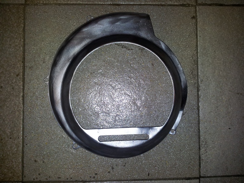

Eccomi qua, oggi ho tolto il motore da sotto al telaio:
212,44 KB
Poi ho spazzolato per bene il copriventola togliendo nell'ordine, lo sporco, la vernice e la ruggine!
244,57 KB
