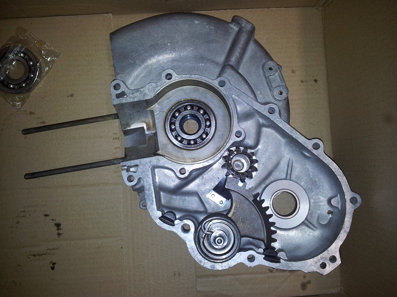

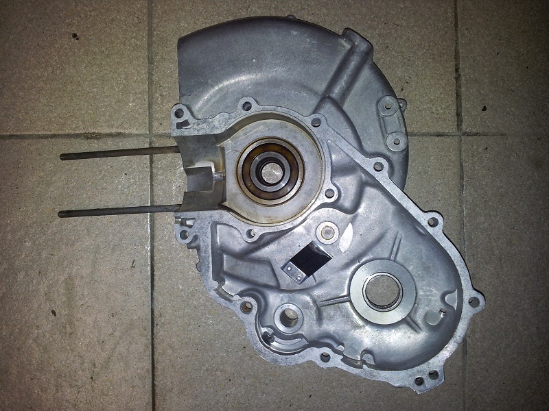

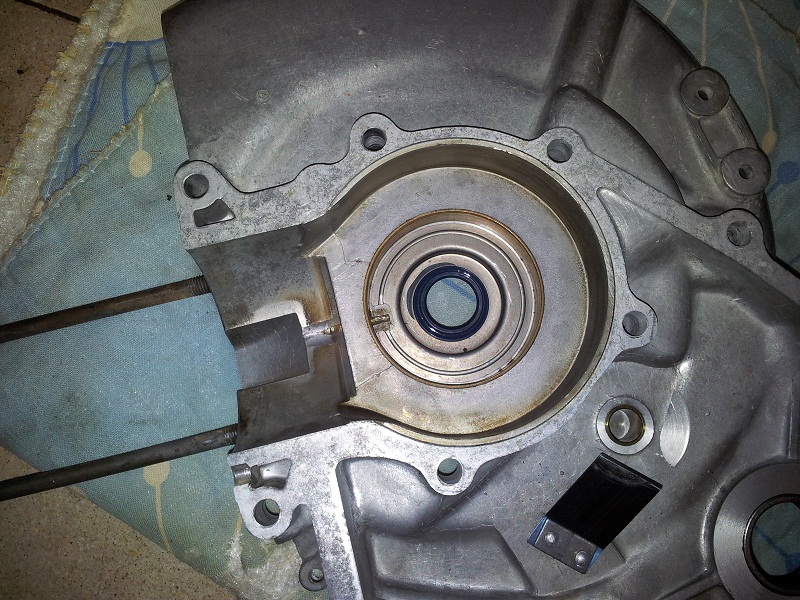

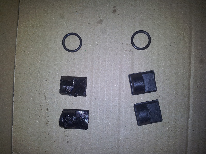

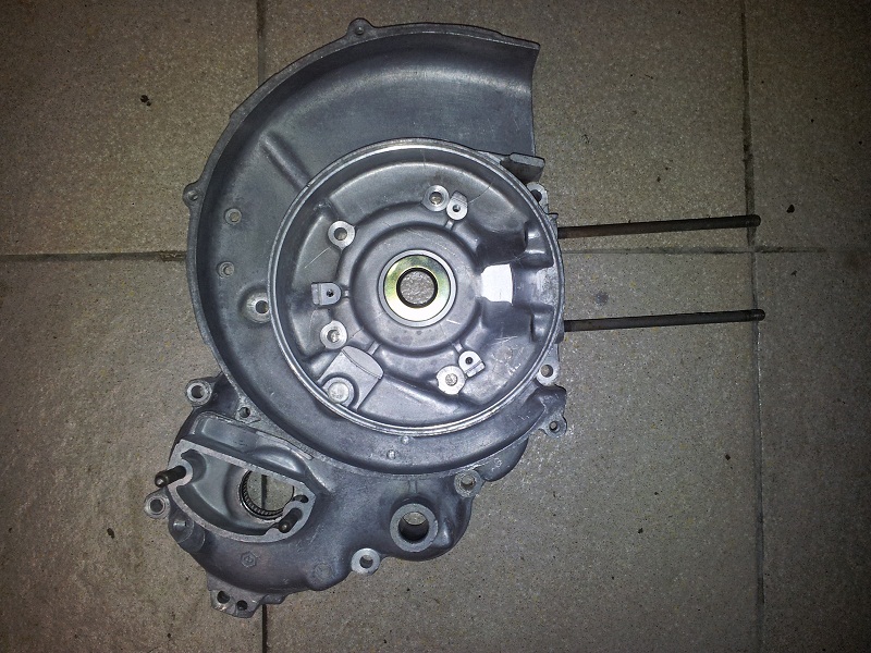

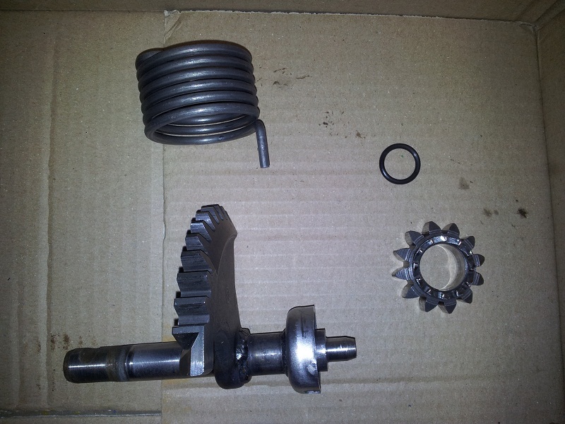

Il passo successivo è stato ripulire il semicarter lato volano e sostituire il paraolio, il cuscinetto di banco, i tamponcini di battuta dell'ingranaggio della messa in moto (erano distrutti) ed il relativo oring.
Ecco un'altra piccola carrellata di foto:
Semicarter pulito:
238,78 KB
228,09 KB
Sostituzione dei gommini e pulizia degli ingranaggi:
206,86 KB
193,04 KB
Montaggio paraolio, cuscinetto ed ingranaggi messa in moto:
252,56 KB
192,1 KB
E' la prima volta che faccio un motore large, sono tutto orecchie per qualsiasi consiglio e qualsiasi critica.

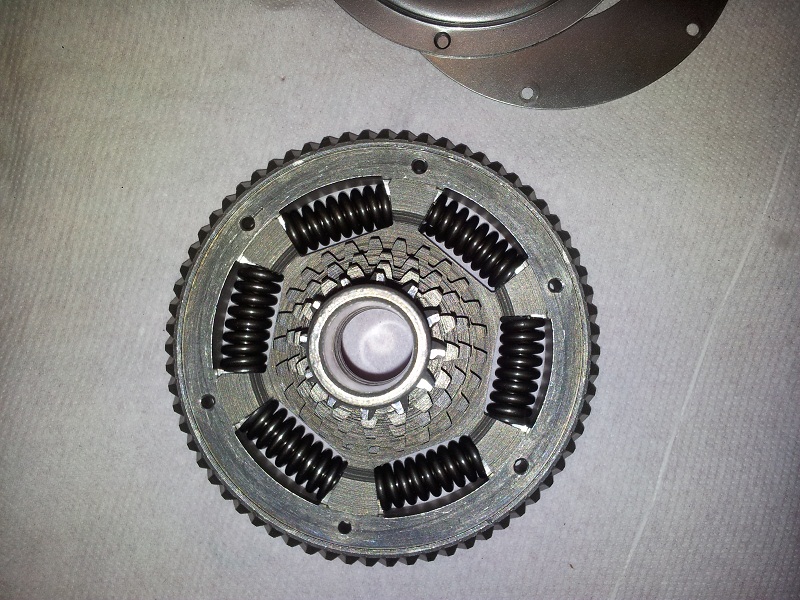

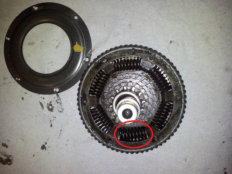

Poi ho iniziato a revisionare il parastrappi, è la prima volta che lo faccio e non so se sto sbagliando. Comunque prima di aprirlo il parastrappi era buono e infatti, una volta aperto aveva una sola molla rotta:
235,51 KB
Ora, prima di chiudere il parastrappi, vorrei sapere se ho posizionato bene le molle (ho messo il kit con doppie molle), eccole:
234,47 KB
Inoltre, vorrei sapere se il cuscinetto che è inserito nel parastrappi va sempre sostituito d'ufficio e se va sostituito anche l'anello seeger su cui va a battuta il paraolio lato frizione???
vespe truccate, anni 60, girano in centro, sfiorando i 90!!!
kiwi
kiwi
Città: ferrara
415 Messaggi
Inserito il - 20/12/2012 : 08:59:25  Mostra Profilo Invia a kiwi un Messaggio Privato
si ovvio fosfati anche rondelle (nuove) e dadi della testa, supporto ammortizz post, collettore ecc
molle ok direi
il seger cambialo se è snervato o storto

Il cuscinetto del parastrappi non si cambia d'ufficio, solo se `sputt_anato, ma è abbastanza difficile che lo sia. Puliscilo bene con benza e una volta sgrassato lubrificalo nuovamente, dovrebbe andare bene.
Saluti.
