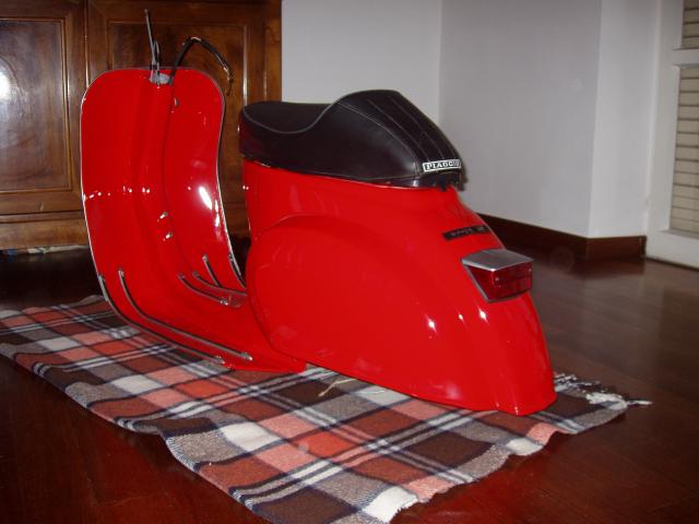

Inserito il - 03/04/2012 : 21:52:24  Mostra Profilo Invia a franke un Messaggio Privato
fra2 io ho messo una scocca appena verniciata in salone, ma ancora non
abbiamo divorziato, sbuffa sì ma in fondo pensa meglio questo che altro..
è passione pura!

Inserito il - 04/04/2012 : 14:51:31  Mostra Profilo  Visita l'Homepage di fra2 Invia a fra2 un Messaggio Privato
almeno è in salone.... basta mettere su un piano di vetro ed ecco là un tavolo da pranzo.... ne hai tutte di scuse!!!
in camera da letto dove lo metti ? sul letto come divisorio?
