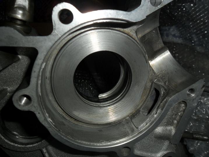

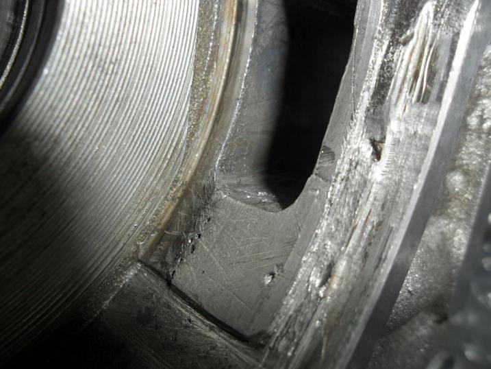

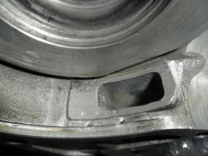

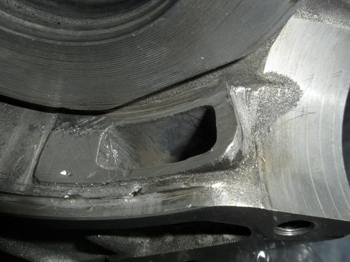

Posto le foto dei carter ritirati dall'officina
79,24 KB
82,91 KB
90,69 KB
74,76 KB
Che cosa ne dite??
Marben
Marben
Città: Robecco sul Naviglio
474 Messaggi
Inserito il - 11/02/2012 : 20:46:52  Mostra Profilo  Visita l'Homepage di Marben Invia a Marben un Messaggio Privato
A vedere la foto, a mio giudizio dal piano valvola manca ancora molto materiale, precisamente lato parete della camera di manovella. Magari è un effetto ottico dovuto al riporto di materiale, spero di sbagliarmi ma...
Comunque, se vuoi toglierti ogni dubbio, fai un falso montaggio coi cuscinetti vecchi, posizioni l'albero e lo metti a chiusura della valvola. Tenendo quest'ultima verso l'alto, versi un po' d'olio e vedi. Se scende rapidamente, questo motore potrebbe avere vistose irregolarità di funzionamento. Se scende nell'arco di qualche minuto, dovrebbe funzionare decentemente. L'ottimo è ritrovare l'olio nella condizione iniziale anche dopo mezz'ora e oltre.
Sinceramente spero anche io nell'effetto ottico, anche perchè in officina ho lasciato pure l'albero motore che verrà montato, di modo da avere la giusta tolleranza..
Non ci sono altri modi di misurazione escludendo il falso montaggio vero?
Per ora con questo motore pare non andarne dritta una.. e per fortuna che per il lavoro di rettifica mi sono rivolto ad una delle officine più rinomate di Varese!

meccanico ha scritto:
penso che al momento che haonno lavorato l'albero sara loro cura provarlo nn credo che ti rendano dei carter difettosi un'officina sa valutare se il lavoro si puo fare o meno se il maretiale manca lo riporteranno in un secondo tempo.sono sicuro che sra un buon lavoro.
No infatti io insieme ai carter ho consgnato l'albero per avere i giusti riferimenti.. ad ogni modo le foto si riferiscono al lavoro completato.
Il meccanico mi ha detto che era tutto ok, ha eseguito un "falso montaggio" per verificare se non c'erano interferenze.

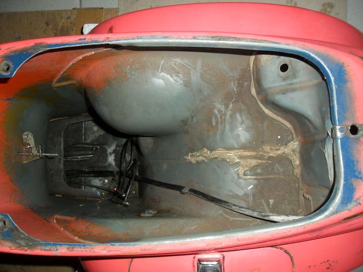

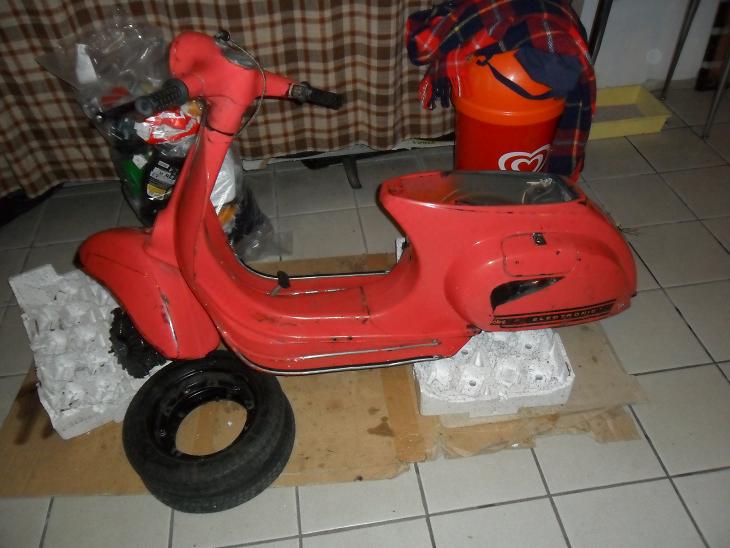

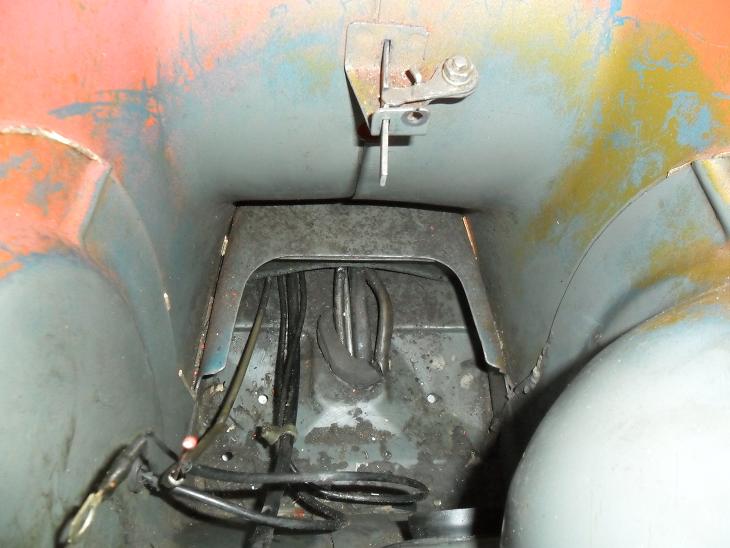

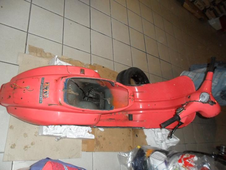

Vi allego un po' di foto sullo stato avanzamento lavori:
Telaio
76,24 KB
72,4 KB
Vano serbatoio e vano carburatore
78,53 KB
73,72 KB

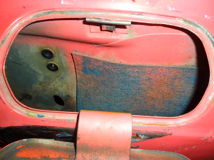

Lo sportello del cassettino portaoggetti non rimane chiuso bene
93,37 KB
Sottoscocca
78,78 KB

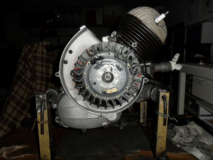

Motore pulito
80,06 KB
Più tardi ne inserisco altre!
Inserito il - 27/02/2012 : 20:44:12  Mostra Profilo  Visita l'Homepage di poeta  Clicca per vedere l'indirizzo MSN di poeta Invia a poeta un Messaggio Privato
ma che cavolo di collettore monta?
via subito!

Inserito il - 27/02/2012 : 21:48:42  Mostra Profilo  Clicca per vedere l'indirizzo MSN di meccanico Invia a meccanico un Messaggio Privato
ma quel volano? nn potevi togliere la vernice ?
