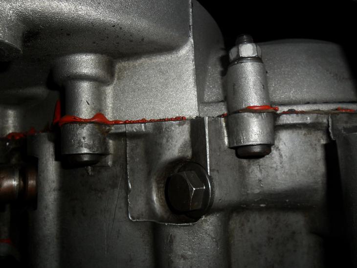

Sono di fabbrica queste colate?
73,44 KB
79,35 KB

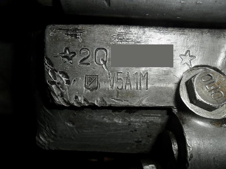

Numeri motore errati
85,5 KB
E i carter non sono gli stessi....
76,55 KB
Per ora non pochi grattacapi.. spero che siano dimenticati in fretta con un'Et3 come mamma Piaggio l'ha concepita!!!!

Le colate dovrebbero essere di fabbrica.
Quel semi carter di cui hai postato la foto e' di una 50 prima serie! ha anche lo stemma rettangolare
Mi piacerebbe sapere chi e' il meccanico che ha fatto quel lavoro

le colate ti confermo essere originali
ma che peccato quel carter!

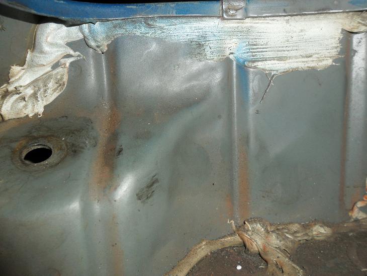

Il mastice bianco è originale, veniva dato dopo la verniciatura per sigillare le giunzioni delle lamiere.
Spero che i carter vmb1m che hai recuperato per fare il motore siano accoppiati, quelli che hai trovato montati sono (se il numero e a 6 cifre) per vespa 50 N del 66/67.
Ne hanno passate di ogni quei carter e ancora non so se potranno andare bene, ma almeno sono accoppiati.
Confermo Vespa 50N

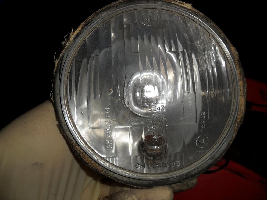

Fanale "SIEM"

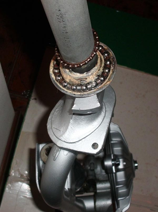

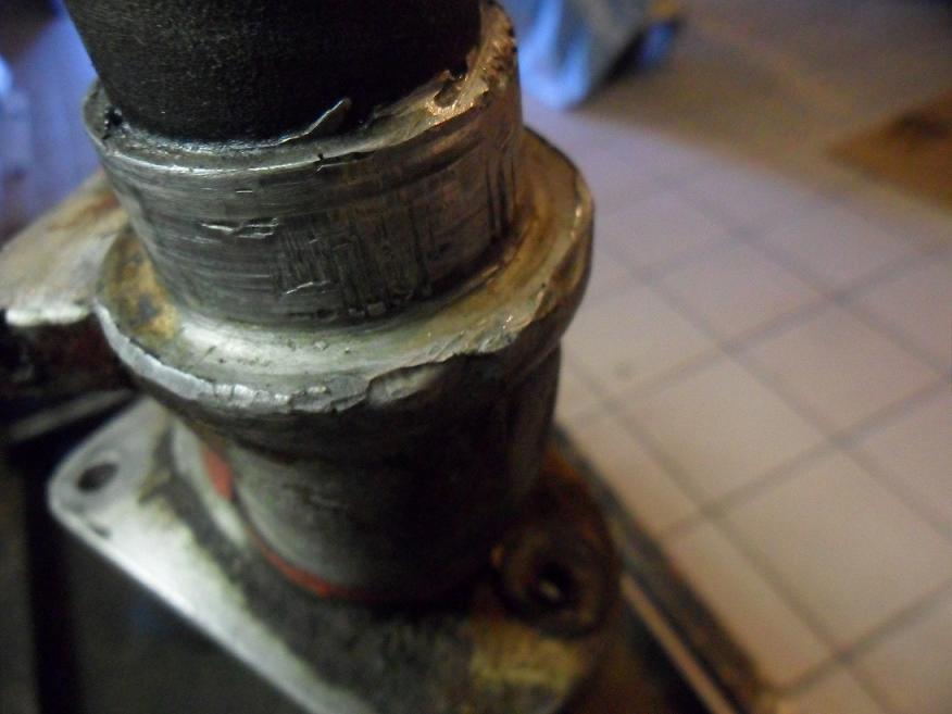

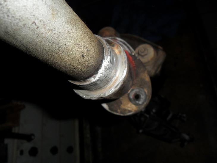

Ragazzi tutto normale con questa forcella???? A me pare proprio di no.
74,15 KB
55,4 KB
74,54 KB

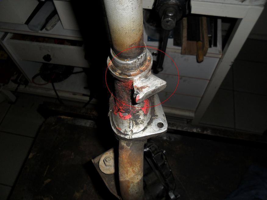

Mi sa che sono i "sintomi di forcella storta".. voi cosa ne dite?
Intento i carter minestrone V5A1M se ne sono andati.. al loro posto dovrebbero entrare un'altra coppia di VMB1M.. vediamo..
Inserito il - 11/03/2012 : 19:18:27  Mostra Profilo  Visita l'Homepage di poeta  Clicca per vedere l'indirizzo MSN di poeta Invia a poeta un Messaggio Privato
la forcella è vissuta ma buona devi solo far dare una saldatina in alluminio sulla tacca di battuta consumata e ricostruirla, due botte di lima ed è OK...
manca parapolvere e ghiera, prendili nuovi entrambe assieme ai cuscinetti.

Inserito il - 11/03/2012 : 20:18:46  Mostra Profilo Invia a danidani un Messaggio Privato
Si parapolvere e ghiera sono stati rimossi prima di fare le foto
Marben
Marben
Città: Robecco sul Naviglio
474 Messaggi
Inserito il - 11/03/2012 : 22:40:45  Mostra Profilo  Visita l'Homepage di Marben Invia a Marben un Messaggio Privato
E' solo il finecorsa che è danneggiato. Consiglio di riparlarlo mediante saldatura (lì è alluminio), come dice Poeta.
La forcella se è dritta deve avere la parte inferiore perfettamente parallela a quella superiore.
La sede della ralla inferiore ha qualche segno, ma se la ralla si inserisce col giusto sforzo non ci sono problemi.

Inserito il - 12/03/2012 : 09:40:27  Mostra Profilo Invia a danidani un Messaggio Privato
Vi ringrazio per i vostri consigli sempre puntuali e precisi..
Richiestina: avreste da postare una foto di una forcella con la parte del finecorsa perfettamente integra così da rendermi conto bene di come dovrebbe essere? Grazie mille

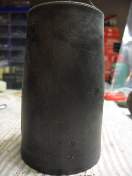

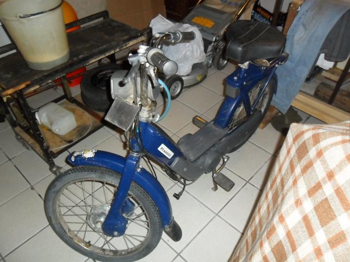

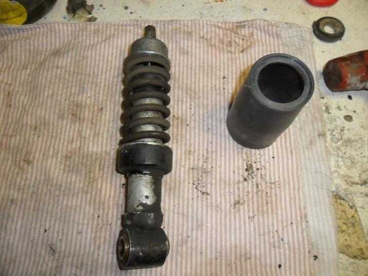

Fuori piove, il giro inaugurale del Primavera bianco è saltato e la new entry riposa in garage
88,68 KB

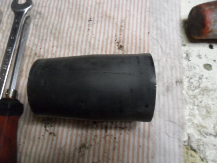

quindi chiuso in garage ho tentato di recuperare il fodero dell'ammortizzatore anteriore, oggetto di parecchie contese tra il colore nero opaco e il grigio non so come si chiama.
Purtroppo il fodero risulta crepato, era pitturato di una schifezza nera ed il risultato è questo nelle foto
55,16 KB
Penso fosse abbastanza rovinato già prima di essere pitturato
61,39 KB
79,62 KB
Tenterò di incollarlo, poi dopo gli darò una spruzzata di lucidacruscotti per ravvivare un filo il colore..
