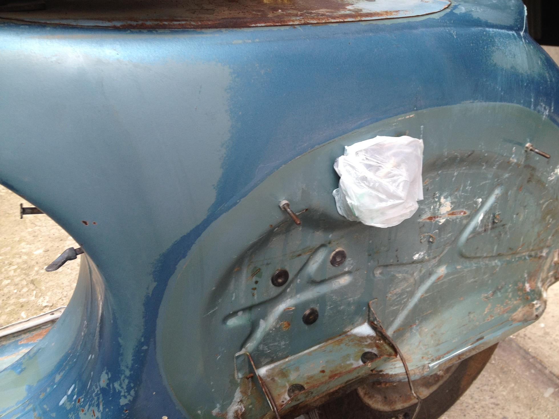

ciao ragazzi leggendo tutti i vostri post sul conservato, ieri pm ho deciso di provare con il cif sulla mia vespa acquistata da circa un anno.....cmq avevo deciso di restaurarla, ma guardate un pò cosa è uscito sotto lo strato di pittura non suo?che ne dite?proseguo con il conservato?

non me le fa caricare come faccio?

mmmm...vedo parecchia ruggine

foto max 800x600!! ridimensiona!

sul serbatoio intendi è l'unica parte che non ce il colore per il resto è come sul fianco....continuo?

A me pare che sia stata già riverniciata una volta
Edit: Non avevo letto la parte del messaggio che andava fuori schermo
Un tentativo, se lo strato viene via abbastanza facilmente, lo farei. A lavoro finito si decide se conservare o sabbiare.

sabbiare..

Io sono per la sabbiatura e restauro...
Però, se vuoi provare, io andrei di pasta abrasiva piuttosto che cif, che si usa in cucina!

Non te la carica perché é di dimensioni immense !! Devi assolutamente ridurre !!
Comunque da quel po che si vede... io sabbierei e vai di restauro !!!

Fai qualche foto dove si vede l'integrità della vespa....
dal particolare postato non si riesce ad avere una visione completa delle condizioni generali

Troppa ruggune e troppe toppe.... A malincuore sabbia!!!

prosegui... una volta finito si vedrà... per ora tenta il tutto per tutto per salvarla...
