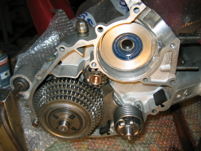

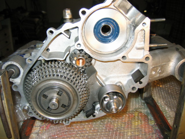

E' da più di 2 mesi che non aggiorno la discusssione.. mi sono dedicato poco al restauro purtroppo...
Ad ogni modo è cominciato l'assiemaggio del motore..
132,06 KB
109,12 KB
131,86 KB
86,25 KB
Sto seguendo passo passo la mitica FAQ del maestro Mimmo, tuttavia ho qualche domanda: la campana della frizione l'ho cambiata con una nuova in quanto presentava vistose scanalature nei portadischi.

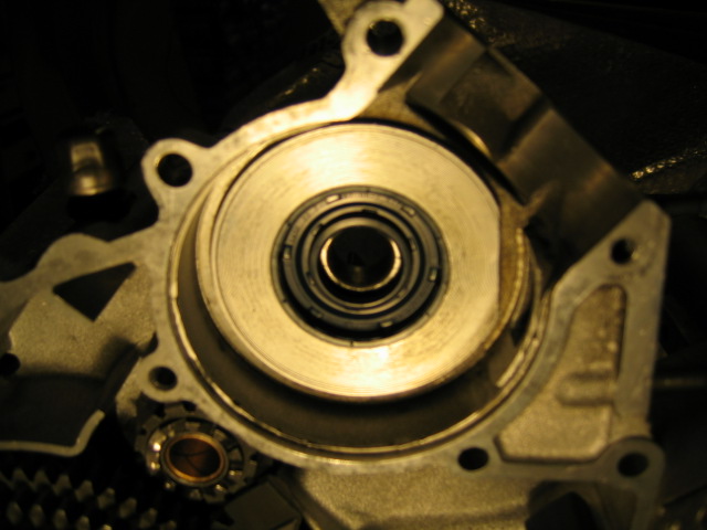

Ho sostituito anche il cuscinetto 6200 dell'alberino multiplo, provandolo è capitato che delle volte si bloccasse; pensando fosse finito dello sporco nelle sfere l'ho soffiato con aria compressa, ma non è cambiato nulla. Adesso non vorrei che una volta chiuso il motore (se mai ci riusscrò ) ci siano dei problemi per questo cuscinetto.
Last but not the least: il buon Fede mi ha spiegato che per inserire la boccola del cuscinetto rulli lato volano, bisogna scaldare la stessa in olio.. come posso fare, però, per tenerla distanziata dalla spalla dell'albero?
Grazie per le vostre risposte!!
Inserito il - 01/06/2012 : 20:49:29  Mostra Profilo Invia a Steck81 un Messaggio Privato
usare due spessimetri da 1mm
