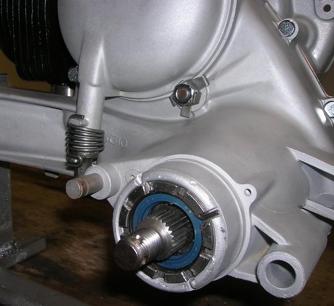

Questa intendo:
64,01 KB

Il montaggio è stato fatto correttamente.
Per il dado avrò riscontro più avanti, in quanto ho sistemato oggi, volevo sapere se c'era qualche particolare accorgimento in quanto anche un altro possessore di una vbb ha lo stesso problema.
Il paraolio che trafila è una bella seccatura, per tranquillità avevo acquistato il kit piaggio, l'unico dubbio guardando la tua foto è che io non sia stato particolarmente "cattivo" nel serrare la ghiera.
Terrò sotto controllo il trafilaggio, eventualmente lo sostituirò nella stagione invernale.

Ho recuperato una foto in fase di montaggio, il millerighe non sembra avere particolari segni di usura... darò un occhiata in che condizioni sta ora.
