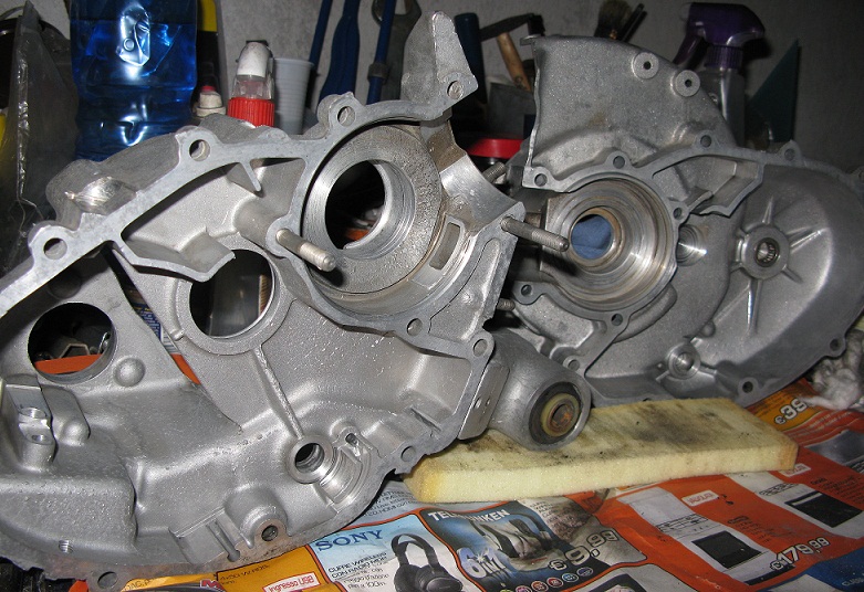

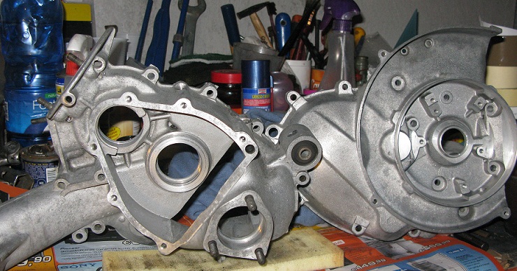

Oggi mi sono dedicato a dare una pulita ai carter, caspita quanto è dura.......... comunque non voglio insistere più di tanto dato che secondo me le macchie che ci sono ormai fanno parte del motore...
Come vi sembrano?
La camera di manovella soprattutto ancora non è del tutto pulita.....

Nei carter si ci può mangiare.... se insisti ancora a pulirli li buchi!!!

I carter sono stati sicuramente sabbiati , giusto ??
Mi sembra di vedere che la camera di manovella sia tutta rosicchiata dalla sabbiatura !
Sinceramente non so che conseguenze possa comportare , ma sicuramente non é una buona cosa.
Se quella rosicchiatura é stata causata dalla sabbiatura , allora mi figuro che potresti avere problemi anche con le sedi dei cuscinetti !!
Ovviamnete spero per te di no !!
A mio avviso sabbiare l'interno dei carter non é stata una grande idea...
No Remo.... sono tipici difetti di fusione....
Poi sabbiare la camera del carter non fa male, anzi le luci sabbiate creano prima lo strato limite di olio e benzina....
Il lavoro va comunque fatto con cognizione (non sabbiare a caso) e usare una sabbiatrice a vetro per minuteria meccanica

No i carter non sono stati sabbiati, per il discorso nella camera di manovella, nella pagina precedente avevo postato una foto proprio per questo particolare e per Salvo VB1 era a suo parere nella norma.

la camera di manovella come detto in precedenza e come ha confermato anche teocarper è in quel modo a causa della grossolanità dovuta alla fusione e puoi riscontrarla in tantissimi altri carter.
