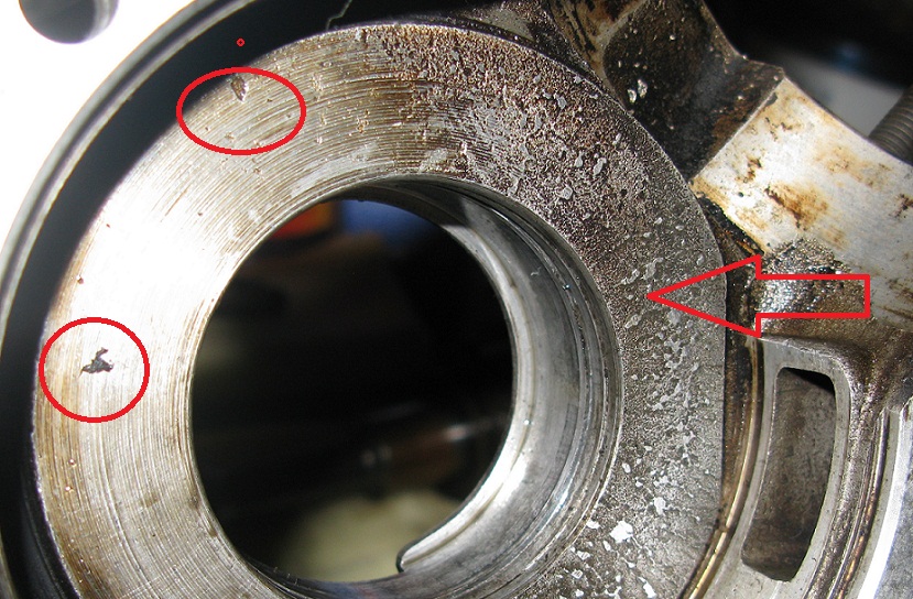

Una domanda:
La sede in cui gira l'albero è in queste condizioni.
Come vi pare?

Una domanda:
Come vi pare?
Assolutamente nella norma!!!

Grazie ancora Salvo.
Pensavo qualcosa di anomalo
