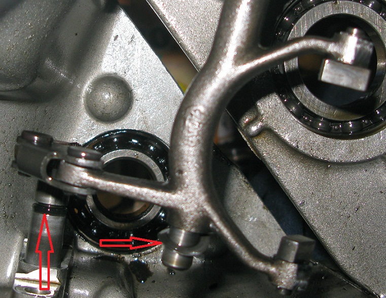

smontaggio forcella comando marce:
Per smontare la forcella, bisogna togliere dal selettore che sta sotto il carter, la spina conica, usando un cacciaspine e facendo attenzione a non dare colpi violenti:
263,88 KB

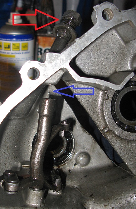

Una volta tolto il selettore, si deve svitare il bullone 14 sopra il carter che si inserisce nella forcella superiormente, notate la foto con le freccie:
166,12 KB

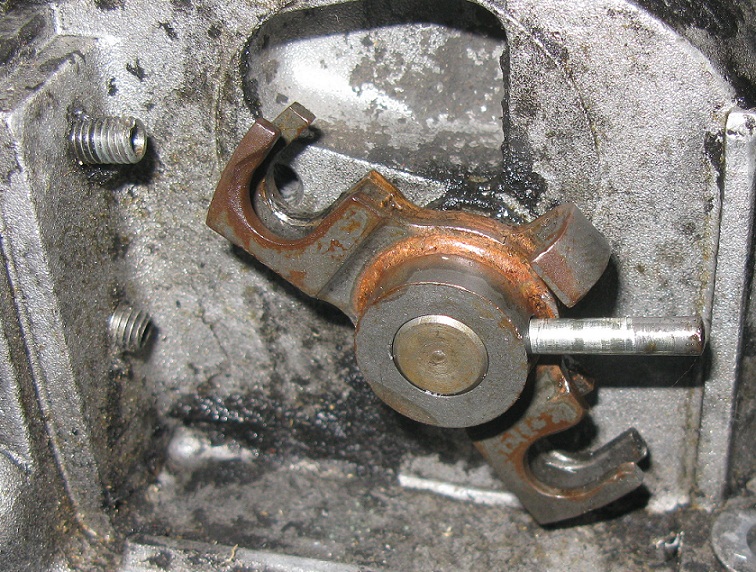

Tolto il bullone, si può sfilare dagli innesti, la forcella. In questa foto ho evidenziato sia la rondella sia l'oring:
224,49 KB

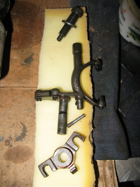

Infine ecco una foto di tutte le parti che costituiscono la forcella smontata:
155,36 KB
Adesso devo togliere tutti i cuscinetti, acquistarli e rimontarli in sede
Spero che fino ad ora ciò sia di vostro gradimento

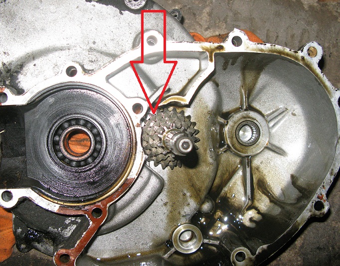

A proposito, chi mi sa dire come togliere questo ingranaggio?
La domanda è rivolta a tutti
235,06 KB
Inserito il - 06/12/2012 : 20:19:41  Mostra Profilo Invia a djgonz un Messaggio Privato
Avvita il dado della frizione, mettilo in morsa e tira il carter Magari aiutati scaldando da fuori.
e se poi mi resta il cuscinetto in sede come lo tolgo?
Stessa domanda per il cuscinetto a rulli asse ruota.
Non dirmi di saldare perchè non ho la saldatrice
Comunque grazie

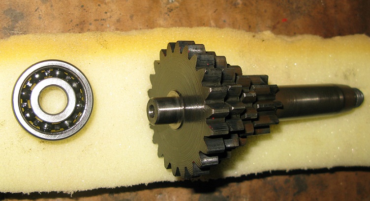

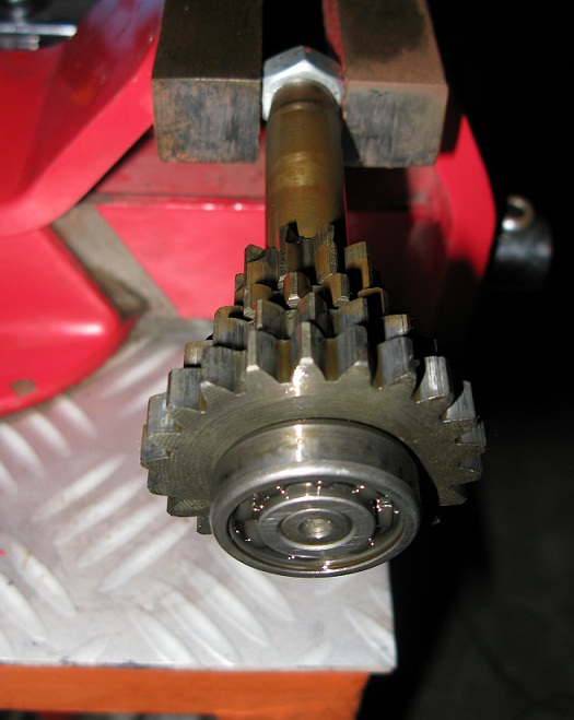

Ciao Salvo, si ho fatto come consigliato da dy con la speranza che il cuscinetto non restasse in sede e per fortuna è uscito insieme all'albero:
112,33 KB
Adesso come caspita lo tolgo dall'albero? facendo leva ho il timore di rovinare l'ingranaggio
In effetti per il cuscinetto a rulli credo di non cambiarlo.

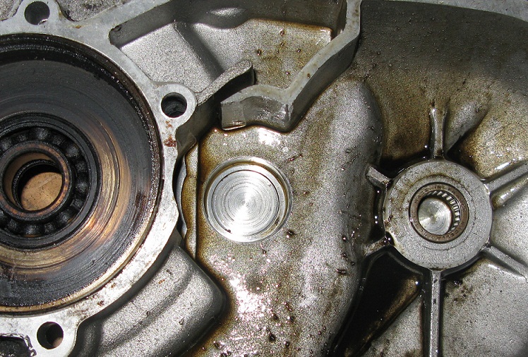

In questa foto il carter senza albero:
245,26 KB
Ho messo nella morsa il cuscinetto cercando di tirare l'albero mettendo prima del dado un rondellone, ma non si muove.
Ho pure scaldato la parte ma niente.....
Consigli?
Inserito il - 06/12/2012 : 22:54:27  Mostra Profilo Invia a djgonz un Messaggio Privato
Salvo Vb1 ha scritto:
l'albero fisso lo togli tirandolo anche come ha detto djgonz o facendo leggermente leva da sotto con un giravite sottile... di solito non oppone grande resistenza, il cuscinetto dspesso rimane attaccato all'albero
Se vuoi un consiglio la gabbia lascila perdere....
Sono d'accordo, la gabbia lasciala dov'è che sicuramente sarà buona, non è un cuscinetto troppo sollecitato.
Il cuscinetto del quadruplo lo togli o facendo leva con 2 cacciaviti oppure morsi il cuscinetto e con un cacciaspine e un martello batti sul quadruplo tanto viene via facilmente
Salvo Vb1
delta
Prov.: Catania
Città: zafferana etnea
338 Messaggi
Inserito il - 06/12/2012 : 23:06:11  Mostra Profilo Invia a Salvo Vb1 un Messaggio Privato
Anche stavolta dj ha detto bene.
cerca di far leva con 2 giraviti contrapposti, se non ci entrano prendi della lamiera dA 3-4 mm e usala come scalpello inserendola tra il cuscinetto e l'albero, vedrai che si alzerà un pelino... il tempo che ci infilino i 2 giraviti e il cuscinetto viene via

Inserito il - 06/12/2012 : 23:42:01  Mostra Profilo Invia a boris10 un Messaggio Privato
Ringrazio DY e Salvo per i preziosi consigli.
Sono riuscito a toglierlo mettendo il cuscinetto in morsa, scaldando e con un cacciaspine colpendo l'albero
Ecco la foto:
119,06 KB
Ora mi vado a vedere la guida indicata da Obo, anche se sono del parere di lasciare il cuscinetto a rulli, tra l'altro mi sembra ok.

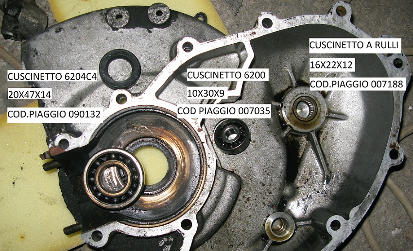

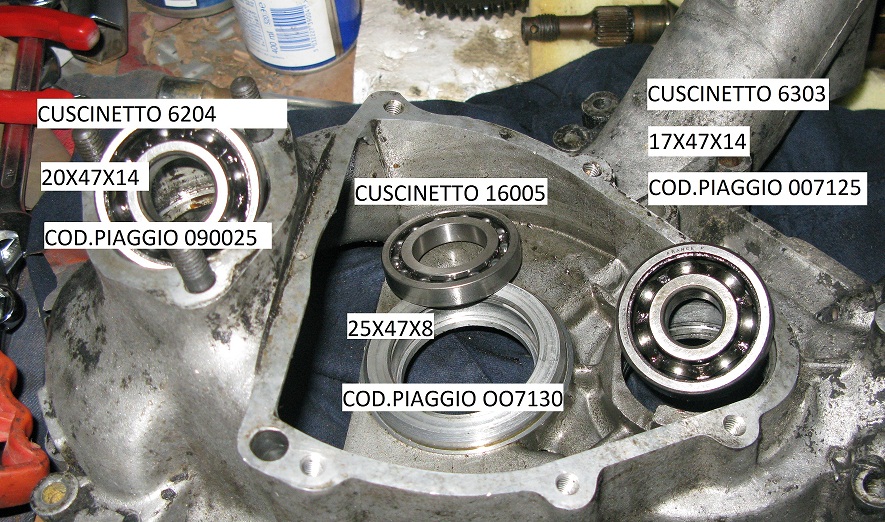

Per farvi contenti, almeno spero, e prendendo spunto dal post di MImmo, ecco la situazione:
281,68 KB
278,21 KB
A proposito ma i cuscinetti posson essere montati da qualsiasi verso?
