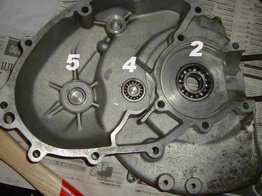

Ciao belli. Dopo giorni a scervellarmi e notti insonni ho trovato il metodo per estrarre quei due cuscinetti infilati sui fori cechi del carter lato volano ( i numeri 4 e 5 per intenderci ).

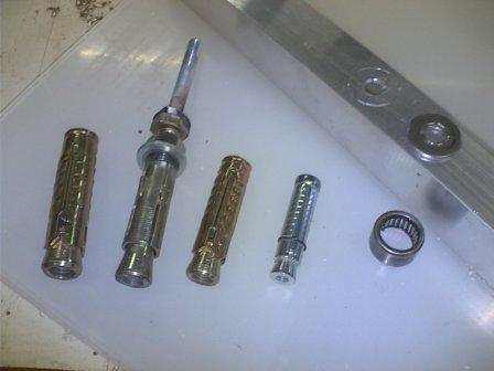

Questi sono comuni tasselli ad espansione meccanica per cemento, se ne trovano di tutte le misure e costano qualche centesimo.

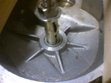

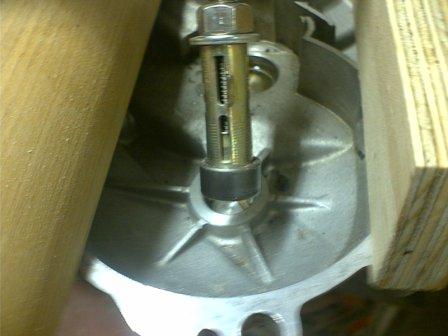

Si infila il tassello nel cuscinetto, si gira la barra filettata, magari con un dado e controdado fino ad espandere il tassello e ancorarlo bene. Poi io ho infilato un tubolare d'alluminio con un foro nella barra filettata. Qualche spessore che vadano a spingere sul carter...

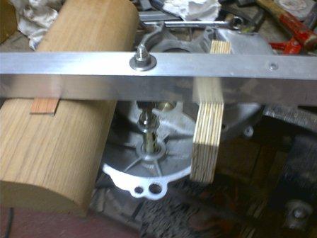

Poi si gira il dado avvitato sopra il tubolare sulla barra filettata...

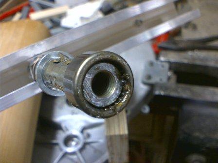

E' incredibile come il cuscinetto si sfila con tanta semplicità!!!
