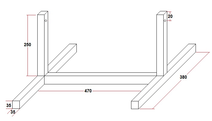

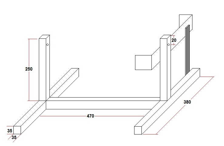

Per costruirlo bastano un paio di metri di tubolare 35X35, una decina di squadrette metalliche, un pò di rivetti, due perni M10 lunghi una 15ina di cm e qualche dado M10.
Ecco le misure dei pezzi di tubolare:
37,71 KB

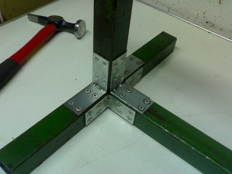

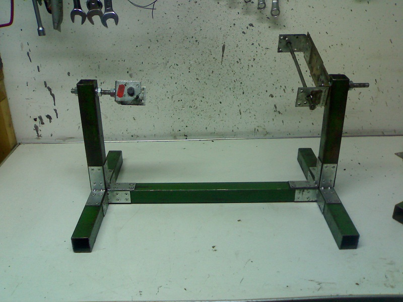

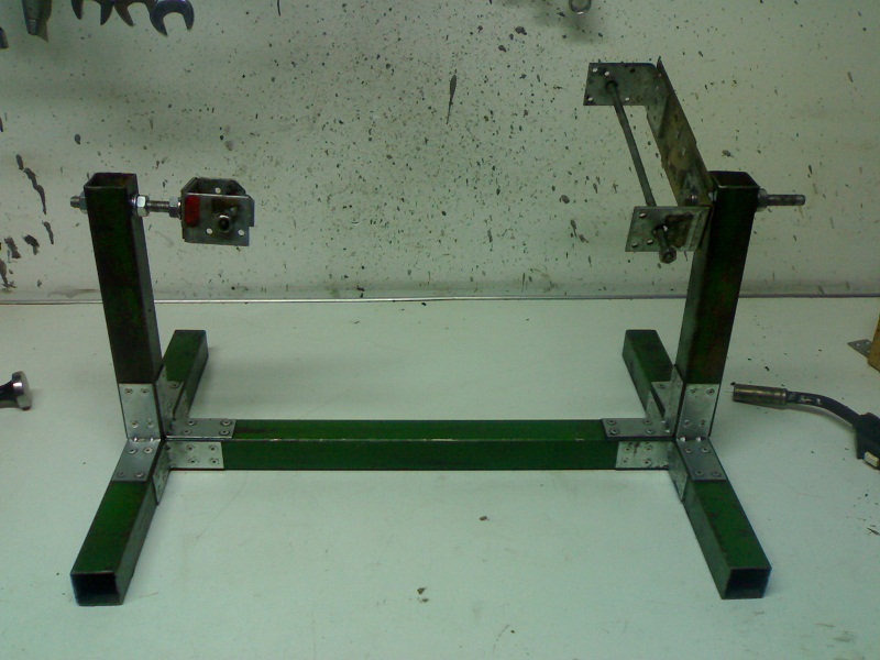

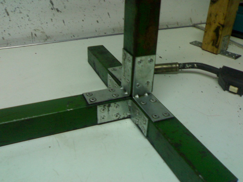

ed ecco come è assemblato, credo che sia inutile aggiungere altre spiegazioni:
120,03 KB
112,18 KB
134,12 KB
Per costruirlo occorrono meno di 10 euro di materiale, e bastano un seghetto, una rivettatrice e un trapano anche a batteria.
Con le misure che ho indicato il cavalletto è universale, l'ho usato decine e decine di volte sia per motori small che large, inoltre è molto stabile e permette la rotazione del blocco motore sul suo asse longitudinale, in modo semplice, stabile ed affidabile.
Ora ho un mio contatore e quindi avrei la corrente per saldarlo ed infatti quando ho fatto le foto (col telefonino) per condividere con voi la mia realizzazione ero andato li proprio per saldarlo, ma poi ho cambiato idea e l'ho lasciato così

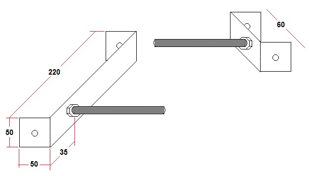

Oops, ho dimenticato la misura delle staffe, eccole
28,28 KB
Ovviamente nulla vieta di saldare il tutto

se si vuole usare il cavalletto per provare i motori occorre bloccare la staffa grande; la soluzione è semplice, basta un pezzo di piattina di una 30ina di cm (30x5) avvitato tra la staffa ed il basamento.
Un disegno è meglio di 1000 parole
