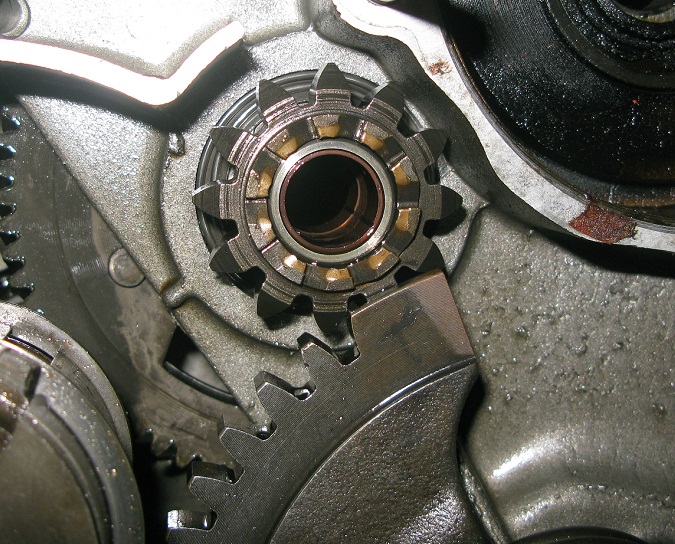

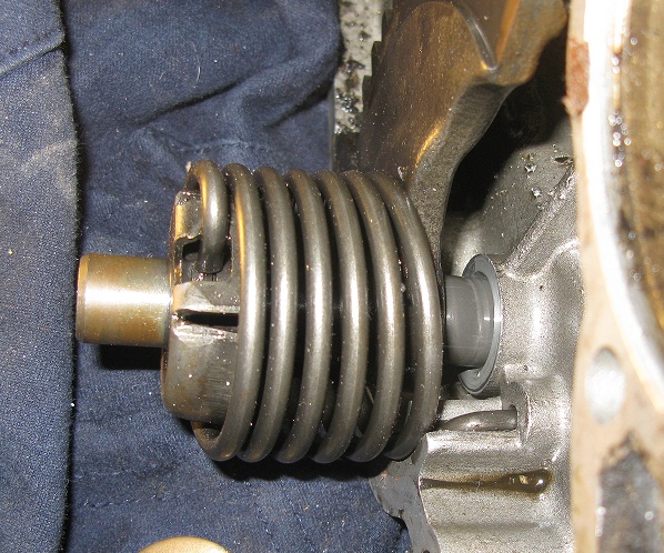

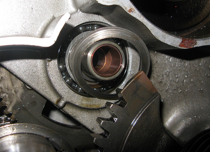

Per cercare di agevolare l'azione del martello sull'ingranaggio del cambio, ho smontato il settore della messa in moto.
Il settore della messa in moto è trattenuto dall'ingranaggio messa in moto che è inserito a sua volta nell'asse del piattello frizione.
208,03 KB
Per togliere questo ingranaggio bisogna girare verso destra il settore della messa in moto.

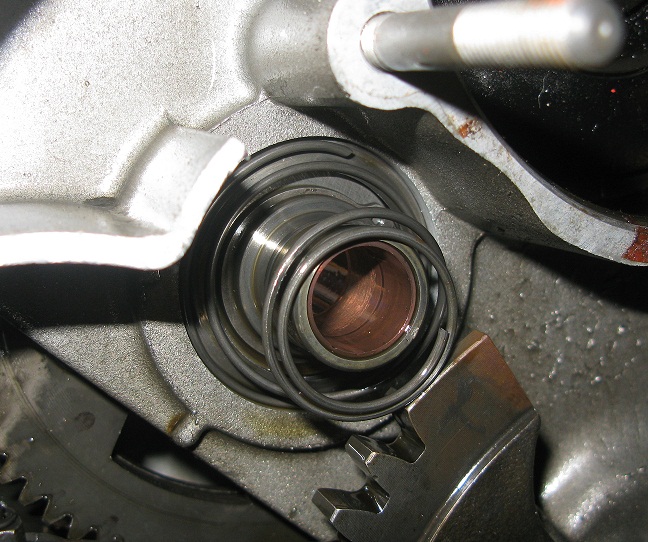

Tolto l'ingranaggio della messa in moto, sotto c'è una molla:
160,34 KB

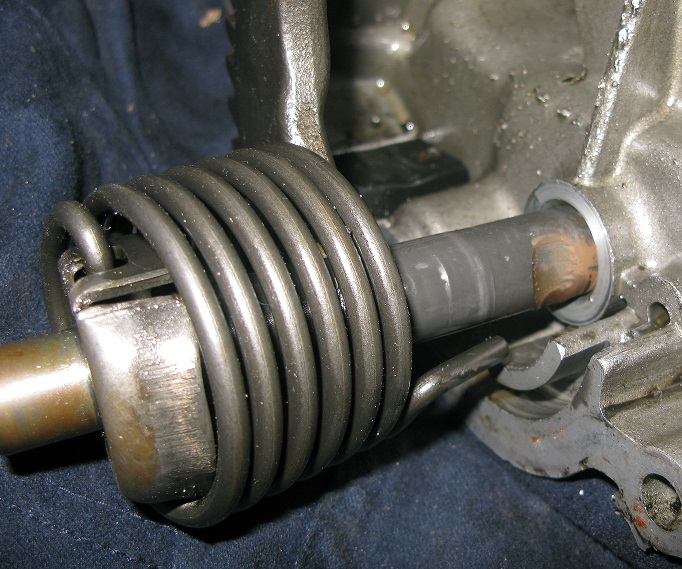

Togliendo la molla si deve anche togliere la rondella freno:
183,68 KB
Sotto la rondella freno c'è un anello elastico che trattiene la campana della frizione che io però non ho ancora tolto dato che devo prima smontare l'ingranaggio del cambio. Infatti se non si toglie l'ingranaggio del cambio , la campana della frizione non può essere smontata.

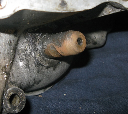

Tornando al settore della mesa in moto, per toglierlo bisogna colpirlo dalla parte della leva messa in moto:
102,77 KB
Colpendolo e facendolo uscire bisogna aiutarsi magari con un cacciavite a far uscire dalla sede la molla della leva avviamento:
163,59 KB
Con un pò di pazienza il settore della messa in moto è smontato:
176,18 KB

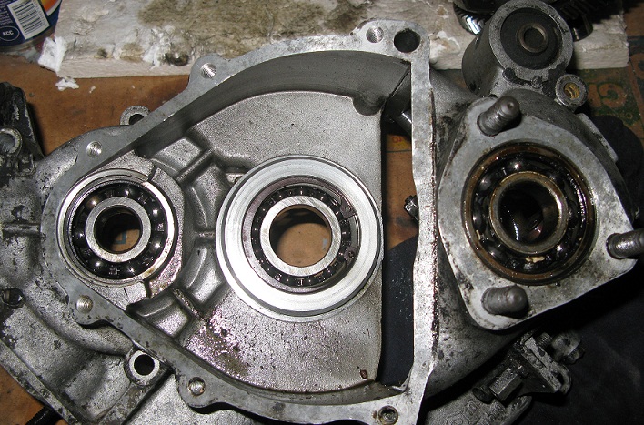

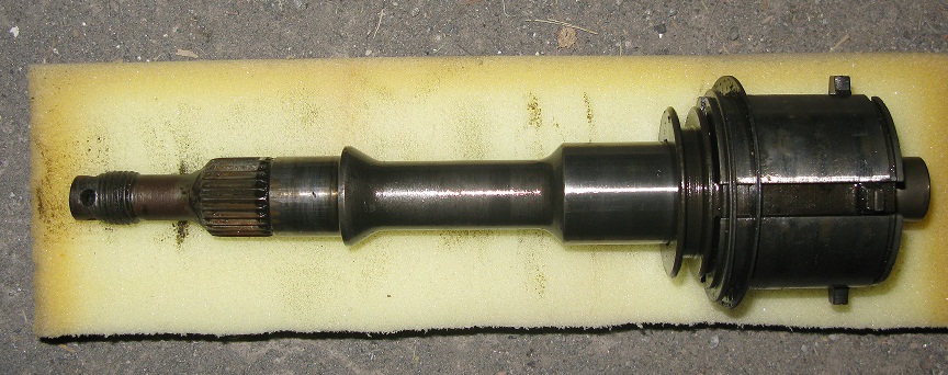

Eccomi, dopo qualche capriccio l'asse del cambio eccolo qua:
150,97 KB
Per ora lo metto da parte, al momento sostituirò la crocera, le palline e la molla.
Non so cosa mi inventerò dato che non voglio cambiare solo la crocera e tra l'altro mi manca una crocera vecchia.

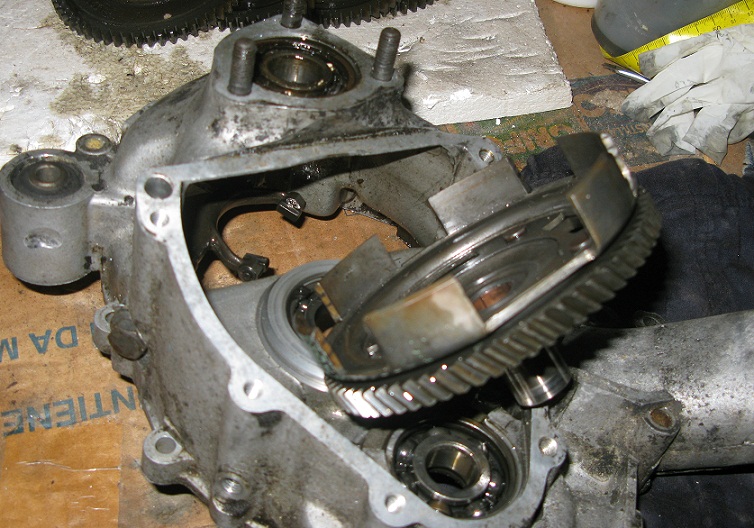

Tolto l'albero del cambio, ho tolto l'anello che trattiene la campana della frizione e l'ho uscita dalla sua sede:
189,48 KB

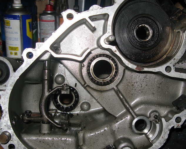

Infine ecco come si presenta il carter:
200,11 KB
186,53 KB
Devo adesso smontare la forcella comando marce e poi acquisterò i cuscinetti.

Inserito il - 05/12/2012 : 19:26:45  Mostra Profilo Invia a djgonz un Messaggio Privato
Bene, ma per smontare il settore messa in moto basta sganciare la molla con una pinza a pappagallo, estrarla e sfilare il settore, non c'è bisogno di battere

ooooohhhh finalmente è uscito sto pezzo D.M.
questa non l'ho capita... cosa vuoi cambiare?
Cmq per cambiare la crocera non è indispensabile averne una vecchia per tenere la molla... anche perchè hai detto che vuoi cambiare molla e palline, quindi per forza di cose devi tirar fuori tutto

Inserito il - 05/12/2012 : 20:09:05  Mostra Profilo Invia a Salvo Vb1 un Messaggio Privato
Si immaginavo ti riferissi a quello.... ma non è indispensabile
i vecchi scorrevoli dei cambi delle auto avevano tre molle e 3 palline e si iserivano lo stesso
Io facevo così: albero in morsa, poi inserivo una pallina e la molla (leggermente unte di grasso così appiccicano) poi inserivo la crocera tenendola con la mano sx leggermente inclinata (giusto quel mm) dal lato dove avevo messo la pallina, poi successivamente con l'aiuto di una candela (ebbene si)a cui svitavo il nipplo e lo avvitavo qualche giro dal lato opposto, inserivo l'altra pallina facendo una leggera pressione sulla molla e contemporaneamente una leggera pressione sulla crocera verso il basso.
Sembra macchinoso ma è + semplice di quanto possa sembrare

Inserito il - 05/12/2012 : 20:13:35  Mostra Profilo Invia a Salvo Vb1 un Messaggio Privato
Però fai una cosa, viste le foto.... rimetti lo spessore di rasamento e il fermo che hai tolto e togli quelli lato prima velocità senza che mischi i 2 rasamenti che speso hanno spessori differenti!

Inserito il - 05/12/2012 : 23:06:48  Mostra Profilo Invia a Salvo Vb1 un Messaggio Privato
boris10 ha scritto:
Non ho capito
Nell'albero del cambio... hai tolto il fermo e il rasamento per togliere gli ingranaggi, giusto?
Metti di nuovo lo spessore e il fermo, poi togli quelli opposti (lato prima marcia) daltronde devi toglierli per sfilare la crocera.
Come dicevo gli spessori di rasamento sono spesso di diverso spessore... meglio non confonderli, serviranno come riferimento per eventuali registrazioni nel momento in cui metterai la crocera nuova
