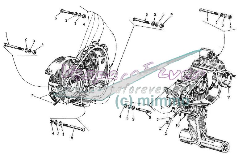

Dalla guida di Mimmo sulla chiusura di un motore small
1 = bullone 7 x 58
2 = rondella piana da 7
3 = rondella grover da 7
4 = dado M7
5 = bullone 7 x 42
6 = bullone 7 x 75
7 = prigionieri base cilindro 7 x 35 ( sulle 125 --> 140 x 35)
8 = bullone 7 x 80
9 = prigionieri unione carter 7 x 58
10 = prigionieri collettore carburatore 6 x 32
11 = prigionieri mozzo ruota 8 x 40
79,12 KB
Teo

Si, grazie,
ma credo ci sia qualche errore,
oppure devo avere qualche bullone della misura sbagliata...
...aspettiamo boris così mi tolgo tutti i dubbi!

Dubito che Mimmo abbia sbagliato

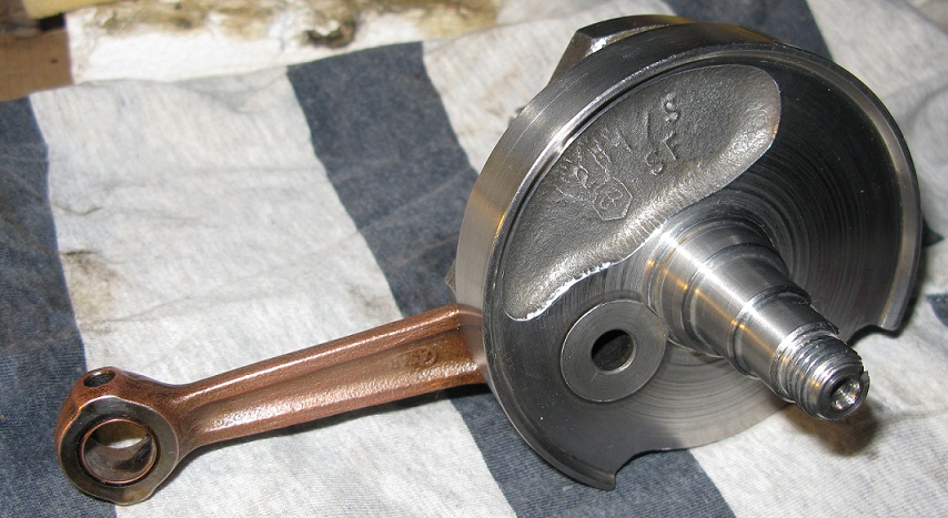

Ecco una foto della biella dopo averla pulita
165,43 KB
Un saluto

Boris, ma hai intenzione di montare quell'albero???

"Boris, ma hai intenzione di montare quell'albero???"
Già... una special come la tua merita ben altro albero e ben altro cilindro!
vai di POLINI 130!
non intendevo quello, vabbè...
Salvo Mazza
Inserito il - 11/12/2012 : 21:59:11  Mostra Profilo  Visita l'Homepage di poeta  Clicca per vedere l'indirizzo MSN di poeta Invia a poeta un Messaggio Privato
vabbè montaci quell'albero originale con bronzina,,, se non fai più di 70km/h andrà bene...
A dire il vero io sono per un motore originale.
Tu cosa avresti montato?

Inserito il - 11/12/2012 : 23:26:36  Mostra Profilo Invia a Salvo Vb1 un Messaggio Privato
Una biella con gabbia a rulli sullo spinotto del pistone, al massimo un albero anticipato con la biella modificata
Poi ho visto in foto una parte più scura, dentro la bronzina, come dell'usura, ma dalla foto non posso giudicare cosa sia con esattezza.
Ok tenersi sempre sull'originale, ma ben venga qualche componenete che mi dia + affidabilità....
La bronzina è ok, era solo una macchia di Wd40 che co il flash ha dato l'impressione di una parte scura.

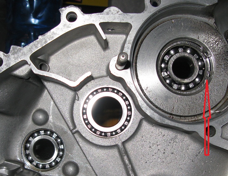

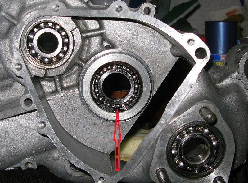

Inserito il - 11/12/2012 : 23:49:01  Mostra Profilo Invia a boris10 un Messaggio Privato
Cuscinetti semicarter lato frizione inseriti con i rispettivi 2 seeger evidenziati:
256,85 KB
247,1 KB
