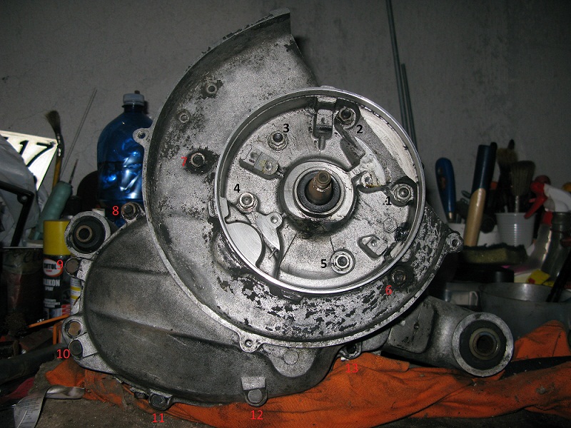

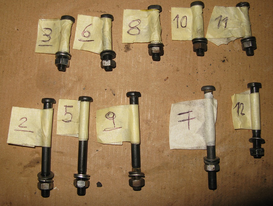

per drago:
intanto queste due foto per farti un'idea:
224,28 KB
278,85 KB
poi prendo le misure
Comunque quelli di sopra sono tutte uguali,manca la numero 13 che dovrebbe essere di uguale misura a queste che è quella per fissare al carter...
Disotto le prime tre sono della stessa lunghezza, le ultime due sono di differente misura.

Grazie mille boris,
finalmente ho tutto chiaro.
Attento che hai invertito il 6 con il 7...
Ricapitolandolo:
avevo due bulloni, invece che uno da 80 (il più lungo di tutti),
e me ne mancava uno da 75!
Per questo non riuscivo a venirne fuori con lo schema.

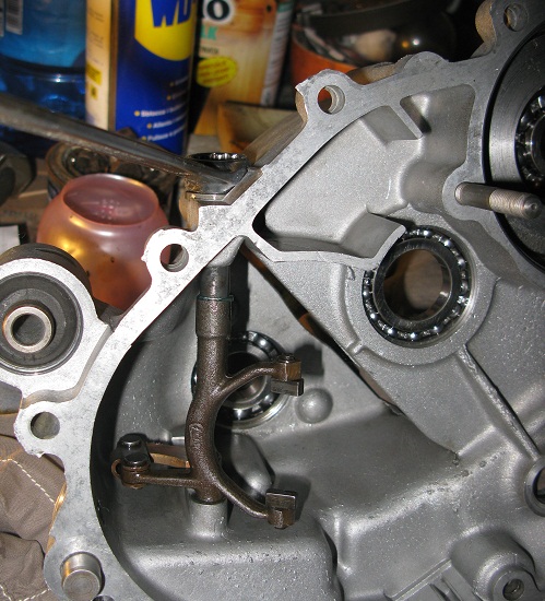

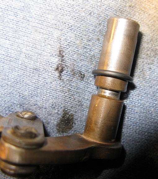

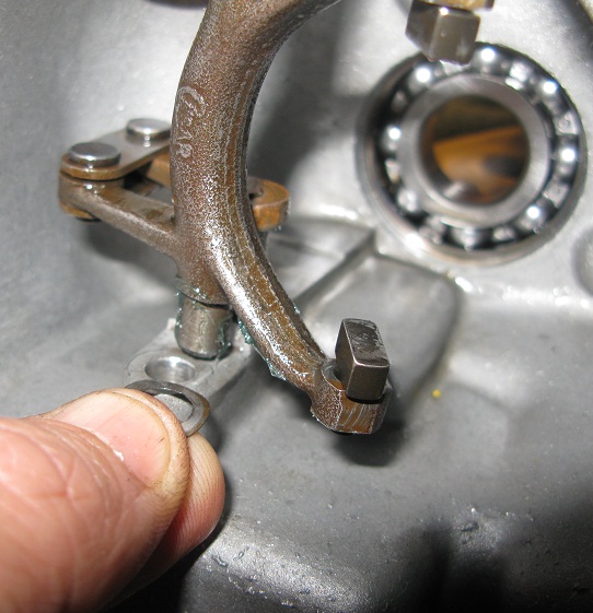

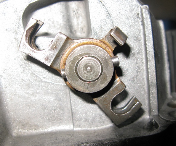

Una volta inseriti i cuscinetti nel carter lato frizione, per prima cosa ho sostituito l'oring della forcella comando marce:
156,46 KB

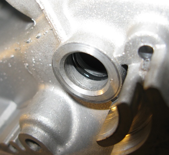

poi ho sostituito l'oring nella sede dove verrà inserito il sttore della messa in moto:
126,77 KB
95,31 KB
Quindi ho inserito nella sua sede la forcella comando marce senza dimenticare di mettere la sua rondellina:
107,26 KB
poi ho inserito il bullone con la sua relativa rondella al di sopra del carter per fissare la forcella:
153,67 KB

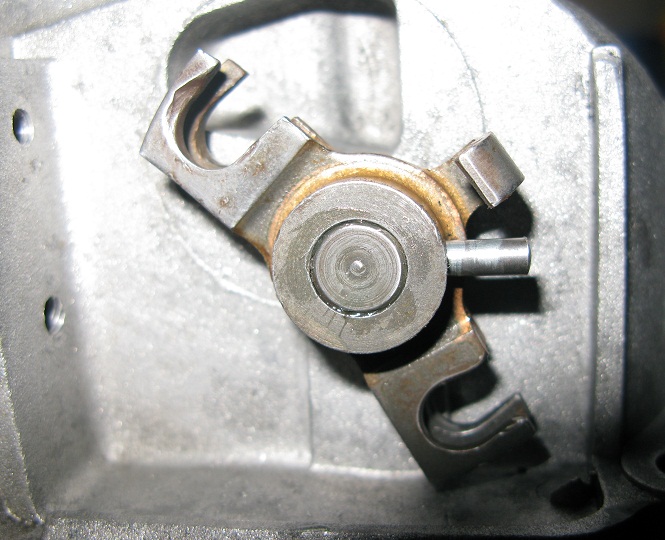

Quindi ho inserito il selettore fissandolo all forcella con la sua spina conica:
132,89 KB
134,84 KB

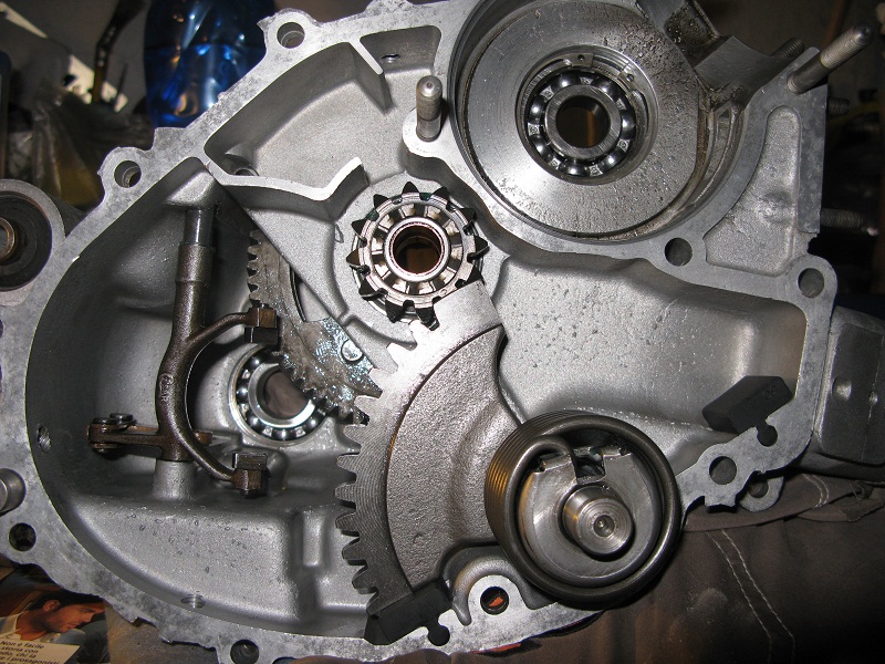

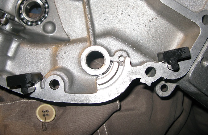

Quindi ho sostituito i tamponi della messa in moto:
146,75 KB

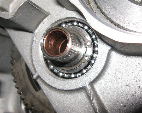

Sono passato ad inserire la campana della frizione.
185,21 KB

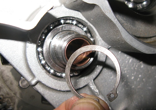

Ho dato qualche colpetto con il martello di gomma per far entrare del tutto la campana nel cuscinetto, e fermata la stessa con il suo anello elastico:
112,62 KB
124,56 KB
anello elastico inserito.

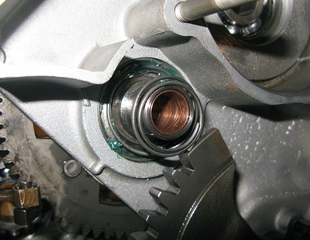

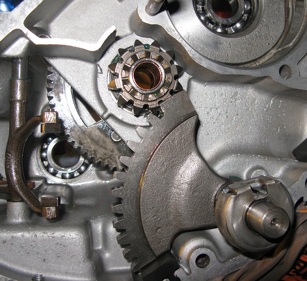

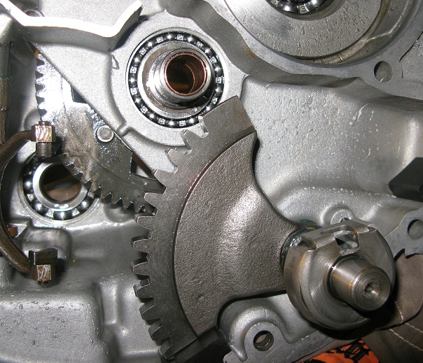

ho poi inserito il settore della messa in moto nella sua sede:
174,16 KB

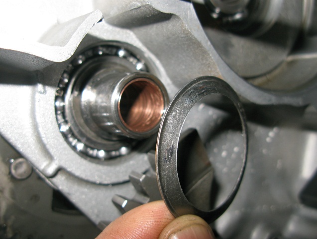

Ho inserito la rondella freno dell'ingranaggio avviamento:
95,37 KB
131,49 KB
sulla rondella ho inserito la molla.
134,15 KB
quindi l'ingranaggio della messa in moto facendolo combaciare con l'ingranaggio del settore della messa in moto:
204,34 KB

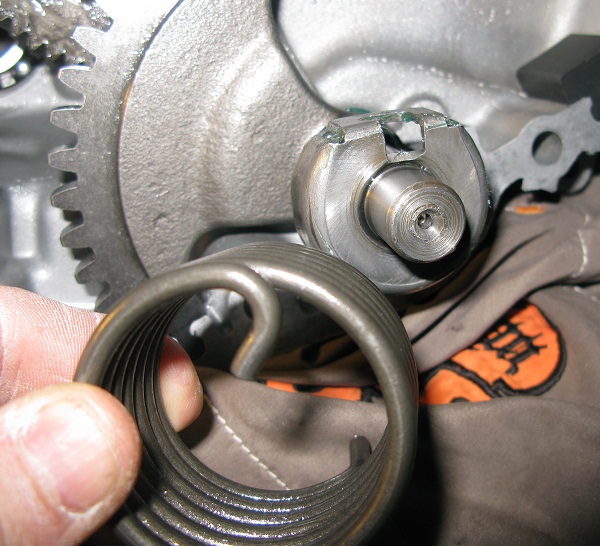

Per ultimo ho bloccato il settore della messa in moto con la sua molla:
134,28 KB
242,87 KB

Per quanto riguarda la molla da inserire, è semplicissimo, io ho inserito dapprima il finale della molla nellasede del carter e poi ho ruotato la molla con la mano fino ad inserire il captodentro al settore
