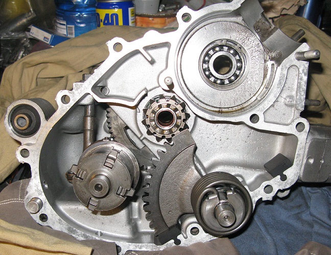

Ho deciso di montare la campana in questione quindi ho inserito l'albero del cambio nell suo cuscinetto.
Peccato che nessuno abbia saputo dare risposte alle mie domande.
Allora: diciamo che per inserire l'albero del cambio non ho trovato una spiegazione esaustiva in nessuna guida quindi mi sono dovuto arrangiare .

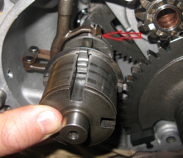

Il problema essenziale è quello di dovere necessariamente inserire i pattini della forcella del cambio, dentro la sede anulare dell'innesto marce e nel frattempo inserire l'asse all'interno del cuscinetto.
Per fare tutto questo, bisogna operare in questa maniera:
Prendere l'albero motore senza aver messo gli ingranaggi, e spostare l'innesto marce tutto verso fuori come in questa foto. La freccia indica la sede anulare dell'innesto dove devono entrare i pattini della forcella:
153,86 KB
Spostiamo verso di noi quindi verso fuori, la forcella del cambio, inseriamo l'albero appena dentro il cuscinetto mantenendo l'asse del cambio inclinato verso il basso. Questa posizione permette di riuscire ad inserire i pattini nella sede anulare
Ecco la foto con la freccia che evidenzia il particolare:
124,46 KB
Perfetto, adesso possiamo spingere a fondo l'albero dentro il cuscinetto fino a quando riuscirà ad entrare.
E' inutile riscaldare il cuscinetto e colpire col martello di gomma l'albero, dato che ciò provocherà l'uscita del cuscinetto, quindi adottiamo adesso la guida del grande Mimmo.

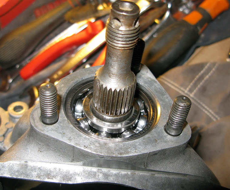

Avvitiamo il piatto ganasce per bene, prendiamo qualche cuscinetto e qualche rondellona ed avvitiamo un bullone nella filettatura dell'albero;
174,04 KB
Adesso cominciamo ad avvitare il bullone, quest'azione trascinerà l'albero dentro la sede del cuscinetto. Ogni tanto bisognerà aumentare l'altezza con qualche altra rondella fino a quando l'albero non sarà entrato del tutto nella sede del cuscinetto.
In questa maniera dolcemente il lavoro è concluso:
198,04 KB
Adesso devo pulire per bene gli ingranaggi e montarli sull'albero.
183,18 KB
Un saluto

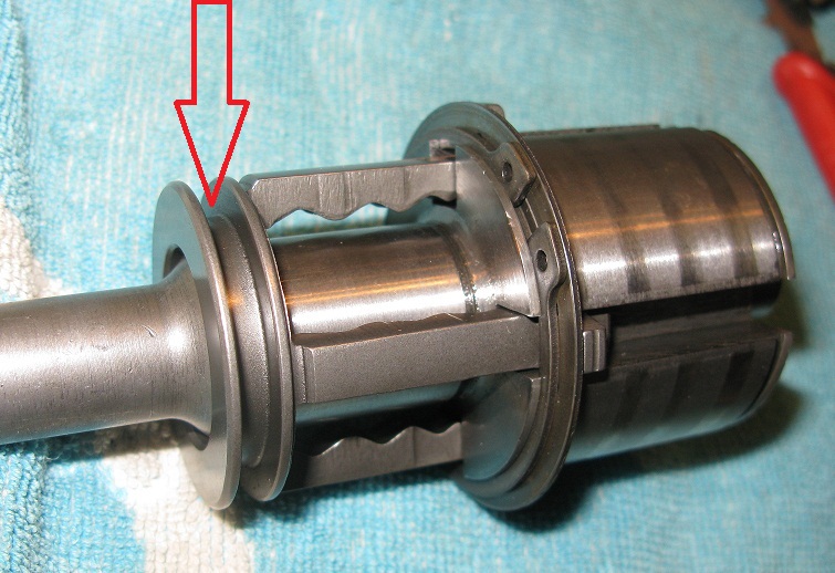

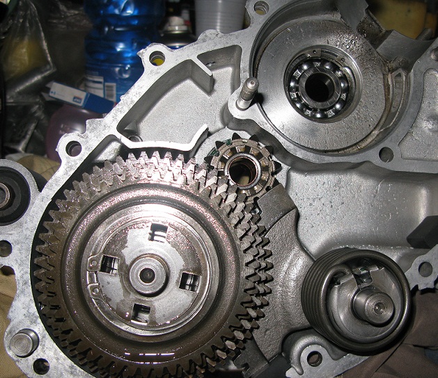

Ho inserito gli ingranaggi del cambio, ho inserito l'anello di spessore e chiuso il tutto col l'anello elastico:
200,3 KB

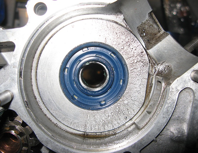

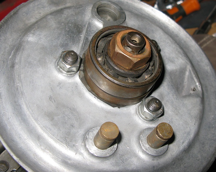

Inserimento del paraolio 22/7/47 interno lato frizione:
252,5 KB
200,41 KB

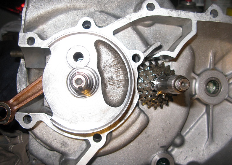

Ho inserito il multiplo e l'albero motore nel carter lato volano:
194,76 KB
Ho scaldato un pò il cuscinetto ed il multiplo, è entrato nella sede del cuscinetto proprio da solo.
Per l'albero del cambio non c'è stato bisogno di scaldare, dato che è entrato facilmente.

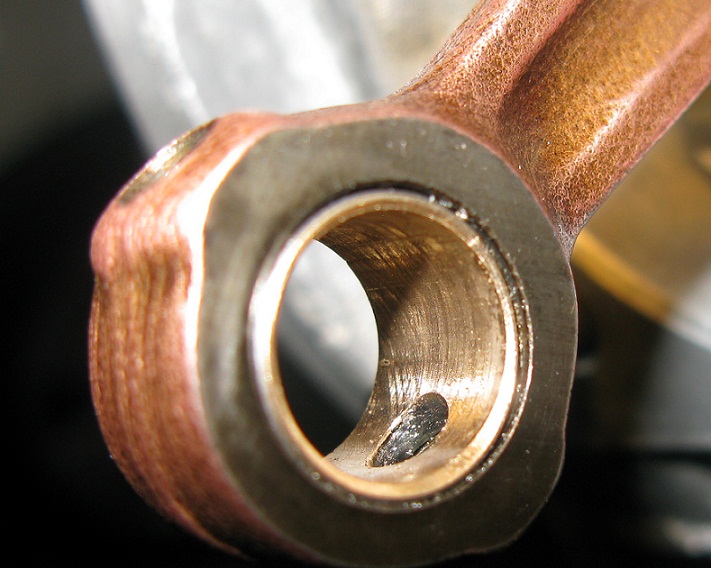

Ha controllato il gioco del cambio con gli spessori ed il gioco è risultato di 0,35. Poi si è anche accorto che la bronzina della biella aveva un gioco anomalo
A questo punto ho acquistato un anello di spessore maggiorato riducendo il gioco del cambio a 0,2 mm. Infine ho dovuto portare in rettifica l'albero motore per far cambiare la bronzina e farla alesare.
Ecco la bronzina:
134,53 KB

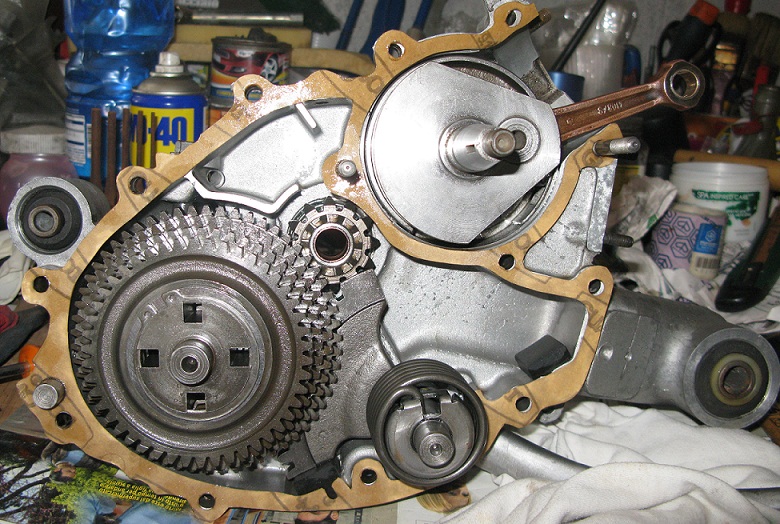

Sistemate queste cose, ieri mi stavo dedicando alla chiusura del carter. Ho messo la guarnizione originale Piaggio sul carter e mi sono accorto che fa veramente pena: in pratica combaciava perfettamente nella parte superiore invece la parte inferiore lasciava a desiderare. Insomma, ho preferito toglierla, e metterla da parte
Stamattina ho acquistato della carta per guarnizione della Guamotor e mi sono riprodotto da me la guarnizione.
Adesso la guarnizione combacia perfettamente
ecco la foto:
229,49 KB
Naturalmente ho oliato la guarnizione ed ho preferito, come avrete notato, inserire l'albero motore nel lato frizione.
Ho accoppiato il carter lato volano agendo sugli ingranaggi del cambio e sulla pedivella di messa in moto ed i carter si sono accoppiati perfettamente. Lunedi devo acquistare delle rondelle che mi mancano per avvitare i bulloni e chiudere definitivamente.
