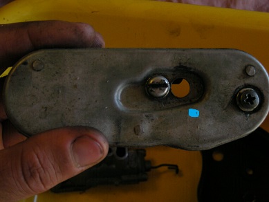

-i fori no li ho ancora fatti...sarebbero da fare qui, più o meno (il superiore)?
39,38 KB
La vite dietro devo avvitarla tutta poi svitarla di 2 giri e mezzo (quindi 5 mezzi giri), giusto? ma poi la prima vite che devo andare a correggere è questa o quella sopra??

non devi farlo sopra il foro ma sotto, vedrai che c'è un o spazio a forma di cuore e in corrispondenza del getto max fai il foro 3-4 mm.. si per la vite dietro 2,5giri svitando partendo da tutto avvitato, poi se ti tiene il minimo alto regoli la vite del minimo sopra e se quando acceleri nel tornare a bassi regimi resta alto di giri vuol dire che sei magro e devi svitare la vite posteriore, ricorda di farlo a motore caldo.

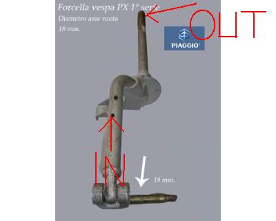

Inserisci un qualsiasi cavetto d'acciaio in questo modo
9,57 KB
è ben + semplice inserire un cavo in questo modo...
una volta fatto lo lasci li e ci fai scorrere su la guaina del cavo contachilomentri(da dove avrai sfilato da prima(verso l'alto)il cavo ovviamente)
ecco questo cavetto d'acciaio di farà da guida essendo un "anima" e obblighera la guaina a seguire il suo percorso.. una volta inserita la guaina sfili il cavo d'acciao da essa e metti il cavo contakm.. lavoro fatto senza legare nulla

Ho precisamente seguito questo procedimento, ma il problema è riuscire a far uscire la guaina dal buco, perchè sembra che la guaina sia un po' troppo grossa per quel foro...ma ritenterò...fino a quando non VINCERO' IO!!

il buco giusto è quell in alto ovviamente ehh

quello in alto?? ma nella mia forcella il buco libero è quello in basso perchè sopra sbuca la guaina del freno! Anche nella tua immagine hai indicato il buco basso...
