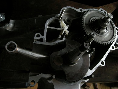

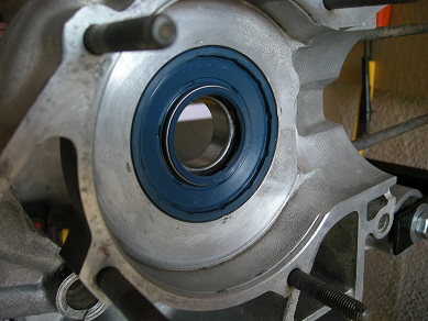

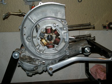

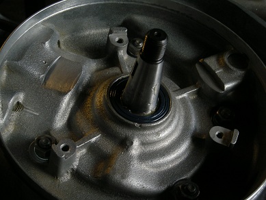

Inserito il - 29/09/2011 : 14:41:03
Eccoci qua!
 58,71 KB
 57,43 KB
 37,79 KB
 64,42 KB |

Inserito il - 29/09/2011 : 21:26:24
Aiutatemi per favore!! Su che tacca devo posizionare lo statore?? Vorrei saperlo prima di montare il volano perchè non ho l'estrattore...!!

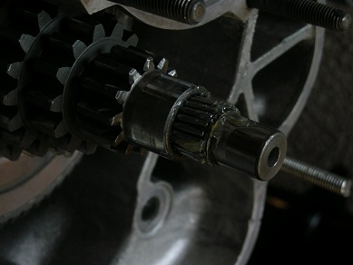

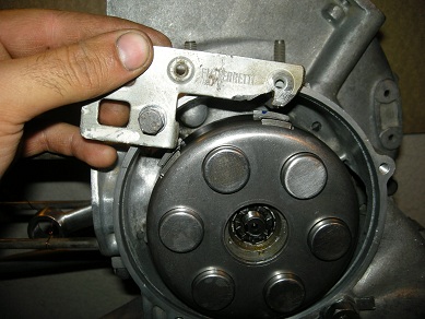

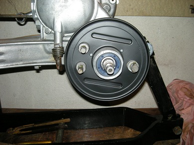

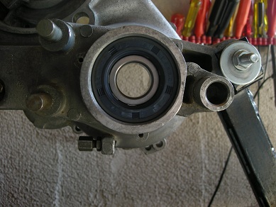

Lavori di oggi:
 47,82 KB
 68,44 KB
 53,94 KB
Piccolo aggeggio blocca frizione approntato in 30 secondi...ero un po' scettico, invece ha funzionato!
 59,77 KB
 59,72 KB
 63,89 KB
Aiutatemi per lo statore!! Per ora l'ho messo su A...
Grazie |

| Per quanto riguarda lo statore, un meccanico mi ha suggerito di posizionarlo a metà tra A e I.T....mi date conferma?? |

| FRAVESPA ha scritto:
...motore originale 125...posizione statore fissa su I.T.
io però monto un albero mazzucchelli anticipato e GT DR 177...mi cambia qualcosa? |

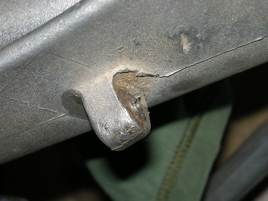

Inserito il - 30/09/2011 : 18:59:30

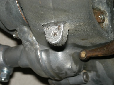

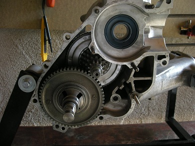

Immagino anche io che cambi...mah, attendiamo lumi  Chi mi sa aiutare con il registro frizione??
 46,59 KB
 51,5 KB Non so proprio come togliere fuori il pezzo rotto...che palle...! |
La terra non è un'eredità dei nostri padri, ma un prestito concesso dai nostri figli. |
Città: Sorrento
8665 Messaggi |
Inserito il - 30/09/2011 : 19:06:04
| avvitaci un maschio dentro, uscirà da solo |
si, la differenza si sente..., quando avevo il DR montato, lo statore era stato messo su A, direttamente...però non sò dirti se è la posizione ottimale |
