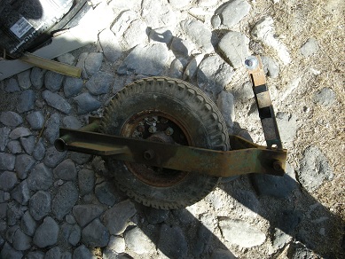

Ecco la provenienza: era un ruotino di imballatrice

L'imballatrice non esiste più da secoli...ora quel telaietto ha cambiato vita

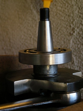

Dunque:
il carter lato volano è pronto! Ho anche inserito la boccola non a battuta sull'albero (albero in congelatore una notte e boccola arrosto, poi ho usato un cuscinetto e una chiave a tubo per l'ultimo ritocco)
43,64 KB
Domani procedo con i cuscinetti del carter frizione.

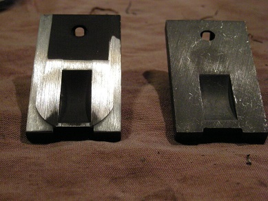

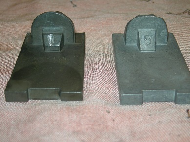

Ho anche pulito il carburatore, sostituite le guarnizioni, lo spillo e il galleggiante...devo cambiare anche la ghigliottina? in foto vi mostro la ghigliottina vecchia (sx) e la nuova (dx), ditemi voi:

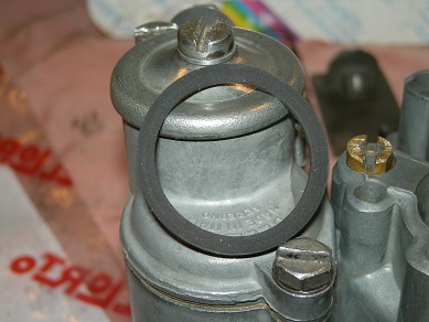

Per quanto riguarda le guarnizioni del carburatore, mi dite un po' dove vada questo OR? All'inizio l'ho messo sotto il coperchietto (tra base e guarnizione circolare di carta) ma in fase di chiusura sembrava essere di troppo...inoltre, smembrando il carburatore, questo anello di gomma non c'era...
51,46 KB
La terra non è un'eredità dei nostri padri, ma un prestito concesso dai nostri figli.
Inserito il - 27/09/2011 : 23:18:30  Mostra Profilo Invia a n/a (ex wyatt) un Messaggio Privato
l'oring di gomma serve nel caso la guarnizione di carta non fosse sufficiente... è possibile che con il passare degli anni o l'esagerazione nel serrare abbiano un po' deformato il coperchio impedendo una chiusura "ermetica"... la guarnizione allevia il difetto e permette che non esca nulla (o quasi)
