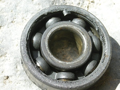

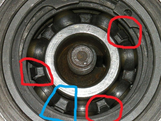

Stavo osservando il parastrappi (ancora da revisionare) e ho notato delle cose:
 126,36 KB
guardando bene il cuscinetto ho visto che alcune alette (in ROSSO) sono un po' aperte ed una (in BLU) sembra proprio mancare...
Che mi dite? è da sostituire il cuscinetto? (immagino di si) |
La terra non è un'eredità dei nostri padri, ma un prestito concesso dai nostri figli. |
Regione: Veneto
Prov.: Venezia
Città: PORTOGRUARO
5887 Messaggi |
Inserito il - 16/09/2011 : 15:10:50
cambialo!!! |

Inserito il - 16/09/2011 : 15:32:26
| dovrebbero essere le alette che tengono chiusa la schermatura del cuscinetto! |

Inserito il - 19/09/2011 : 19:06:03
comprato nuovo (tra sapere e non sapere...)!
Ora mi dite come togliere il vecchio? colpo di martello sull'alberino? metodo spessori? |
Inserito il - 19/09/2011 : 20:00:20
| colpo di martello ma leva prima il fermo seeger.... |

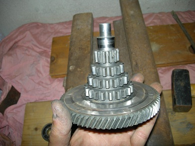

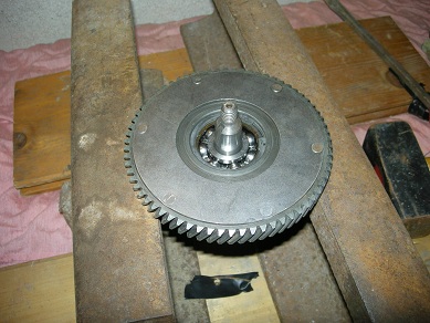

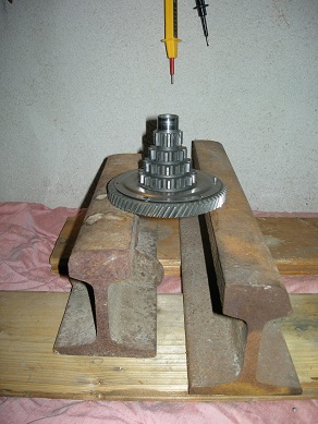

Ecco i miei lavori: PARASTRAPPI
Ecco il cuscinetto vecchio estratto, con ben visibile la bastardissima aletta staccata:
 66,36 KB
parastrappi da aprire sul banco (due pezzi di rotaia)
 66,11 KB
tutto pronto
 82,13 KB
molle nuove posizionate (con l'aiuto della morsa)
 65,42 KB
fase di chiusura
 57,68 KB
chiuso!
 62,64 KB
 53,89 KB |

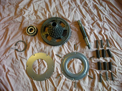

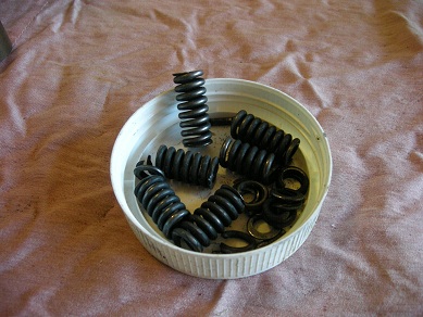

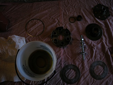

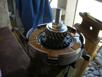

Ah, ecco le vecchie molle del parastrappi...solo 1 sana!!
 65,7 KB

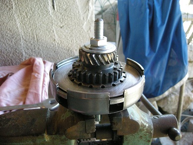

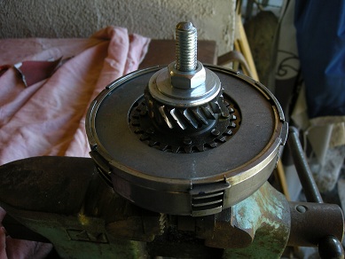

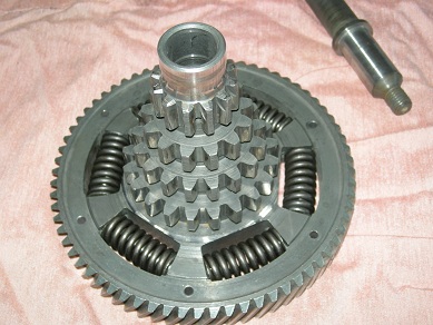

FRIZIONE
 49,23 KB
sulla morsa
 64,5 KB
quasi fatto
 53,76 KB
finito
 55 KB

| ne ha fatta di strada questo motore!! controlla tutto per bene prima di chiudere.. la frizione andava aperta del tutto e cambiato notolino del boccolo e rasamento e infradischi. 3€ di spesa che evitano di riaprire la frizione tra poco.. per il resto tutto ok, controlla bene la campana della frizione che non abbia cricche perchè vedendo lo stato del parastrappi ne deve aver prese di botte.. |
Ussaro
Regione: Sardegna
Città: Ussaramanna
468 Messaggi |
Inserito il - 22/09/2011 : 16:10:29

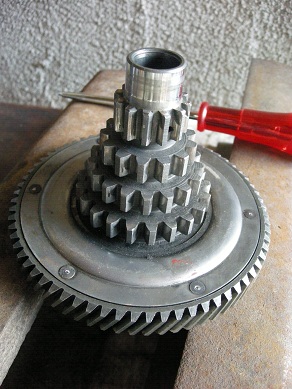

Non ho specificato, ma alla frizione ho cambiato sia il rasamento che l'anello di rame, dischi di sughero ovviamente nuovi e tenuti a bagno di buon sae 30 d'annata ( ) per un giorno e mezzo, i 2 dischi di metallo sono stati leggermente carteggiati con carta grana 100... La campana mi è sembrata perfettamente sana, comunque posso fotografarla bene per farvela vedere...

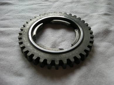

Piuttosto mi è venuto un dubbio in merito al cambio:
 53,1 KB questo ingranaggio è rovinato? |

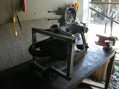

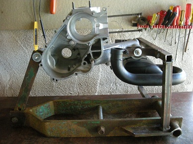

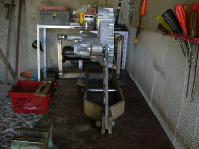

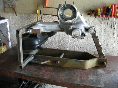

Ecco finalmente il cavalletto! Non è il migliore dei cavalletti, ma di sicuro è stato molto economico Tutto materiale che avevo in casa e che ingombrava il cortile da ANNI! a proposito...vediamo se qualcuno riesce a capire che oggetto è quello che ho usato per il basamento...!
 71,88 KB
 73,55 KB
 65,7 KB
 51,85 KB
Vi piace? |
Regione: Sardegna
Prov.: Cagliari
Città: Cagliari
3271 Messaggi |
Inserito il - 23/09/2011 : 11:01:52
è un pezzo di attrezzo agricolo, probabile un erpice... mi serve una cortesia.. matteo.. ti scrivo una mail  |
Regione: Veneto
Prov.: Venezia
Città: PORTOGRUARO
5887 Messaggi |
Inserito il - 23/09/2011 : 11:37:48
| complimenti per il cavalletto a costo zero.. una mano di vernice e via... |
