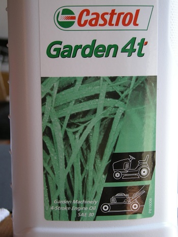

Rieccomi! In attesa dei pezzi sono riuscito a trovare finalmente l'olio (confermatemi se va bene):
67,35 KB
ah, mi è costato € 5,90 (flacone da 1L)

Inserito il - 14/09/2011 : 08:55:56  Mostra Profilo Invia a fede200e un Messaggio Privato
perfetto. è quello che uso anche io!
