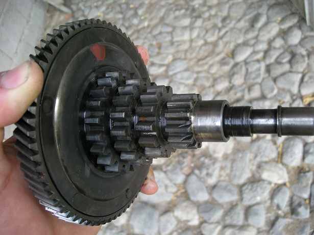

| l'ingranaggio dell'accensione fà XXXXX è da prendere nuovo.. metti foto del multiplo |

L'ingranaggio (mezza luna, quello che è attaccato all'asse della pedivella...è buono...mentre sono cosumati alcuni denti dell'altro ingranaggio, quello che va ha contatto con l'albero della frizione..forse è da cambiare solo quello...aspettiamo altre risposte...
Ussaro, una cosa ti devo chiedere...riesci a mettere le foto direttamente nel post, senza obbligarci al link...non riesco a vedere bene la situazione complessiva |

Hai ragione Fravespa, non volevo inserire le foto per rendere leggera la discussione...ma in effetti è un po' faticoso seguire così...

...se anche dalla parte che non si vede gli ingranaggi sono così...mi sembra in buono stato... ...quindi cambia solo l'ingranaggio singolo: http://img841.vespaforever.net?/img841/5217/dscn1149j.jpg
Quando apri il parastrappi (ti consiglio di seguire il post dettagliato di poeta) cambia le molle e metti quelle doppie (kit in piaggio a 20 euro circa, compresi piattelli, doppie molle e rivetti) e per quanto riguarda i rullini (ne servono 21) io ho preso il kit da 25, anche se me ne servivano tre per il II°motore...se non li trovi ti spedisco quelli che mi avanzano) |

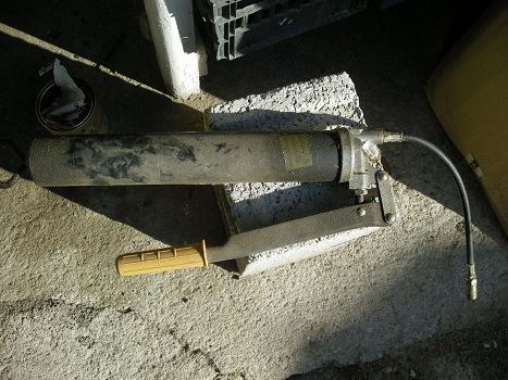

Ok! Curiosità: per ingrassare i cuscinetti posso usare il grasso che si usa per trattori&affini?

| perchè vuoi ingrassare i cuscinetti?? non ne vedo la necessità... |

Ah, non si ingrassano? Mi pareva di aver capito di si da qualche post di Poeta...

Esiste in commercio un grasso spray che é fantastico per i cuscinetti !! Te lo consiglio !!! |

| sicuramente del grasso nei cuscinetti non farà male però ricordati che quel grasso visto che non resterà nei cuscinetti ma verrà tolto dall'olio motore te lo troverai nei dischi frizione e a me questa cosa non piace. |

Quoto fede ! E per questo consiglio il grasso spray al silicone che viene messo in minore quantitá e con maggior efficacia visto in termini di viscositá ! Un cuscinetto ingrassato con grasso spray scorre come se non avesse atriti !!!    Bah ,non esageriamo....      |

Capito Non avevo pensato al fatto che poi il grasso dei cuscinetti sarebbe finito nei dischi della frizione...ok, ne farò a meno...
