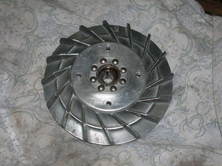

Buona sera a tutti...come va?Oggi finalmente ho terminato il volano...penso che sia venuto abbastanza bene,ho anche pulito il pedale del freno...qualcuno ha avuto la brillante idea di verniciarlo del colore della vespa,praticamente era ricoperto da tre o quattro strati di vernice,però è tornato abbastanza bene.

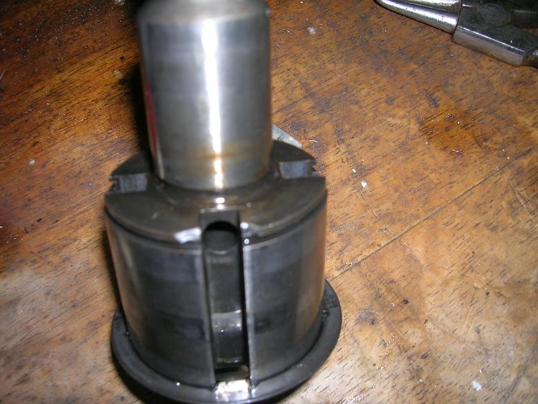

Poi non avendo nient'altro da fare ho iniziato a smontare il cambio,gli ingranaggi hanno tutti e tre il simbolo piaggio,l'unica cosa sbagliata che ho fatto è che ho tolto la crocera ed è saltato tutto,ho perso una delle sfere che stanno all'internose non sbaglio si trovano come ricambi giusto?
La crocera è a quattro griffe quindi visto che va cambiata rimetterò quella a due griffe,l'unica cosa è che non ho capito perchè c'era montata quella a quattro griffe,voi ne sapete qualcosa?
Un'ultima cosa,smontando il cambio ho notato che l'albero o come si chiama ha delle alette spezzate dove ci va il seeger,pensate che è da cambiare?vi metto la foto così potete capire meglio.Spero non sia da cambiare anche sotto sotto mi rode averlo così

l'albero non è quello originale ma di un modello successivo, quello per la crocera a 2 griffe ha solo 2 scanalature per inserirla ed è quasi impossibile trovare l'originale, comunque la crocera a 4 griffe sicuramente è migliore e poi costa la metà visto che la mia a 2 griffe l'ho pagata una settantina d'euro...

a sto punto se non trovi l'alberino originale davvero ti conviene a a prendere quello per la crocera a 4 griffe

Ciao a tutti,grazie per le risposte,allora l'albero del cambio a 2 griffe ne ho trovati 2 in giro uno costa 65 e l'altro 80,la differenza tra i due è che quello da 65 è più usurato rispetto all'altro...ma da dove si vede che è usurato?
Che mi conviene fare?
L'albero che ho in foto va bene uguale o è da cambiare visto che è a 4 griffe?
Insomma non so che devo fare...consigliatemi...

quello a 4 griffe è compatibile anche perchè se era montato sul tuo motore evidentemente va bene, controlla solo che sia quello a 3 marce e non a 4... anche se non è l'originale nessuno lo può sapere, e si usura anche meno la crocera

Ho capitoMa nel caso ci lascio quello a 4 griffe,oltre a ricomprare la crocera l'albero che ho adesso lo devo cambiare o lo rimonto cosi come sta con quei pezzi che sono saltati via?

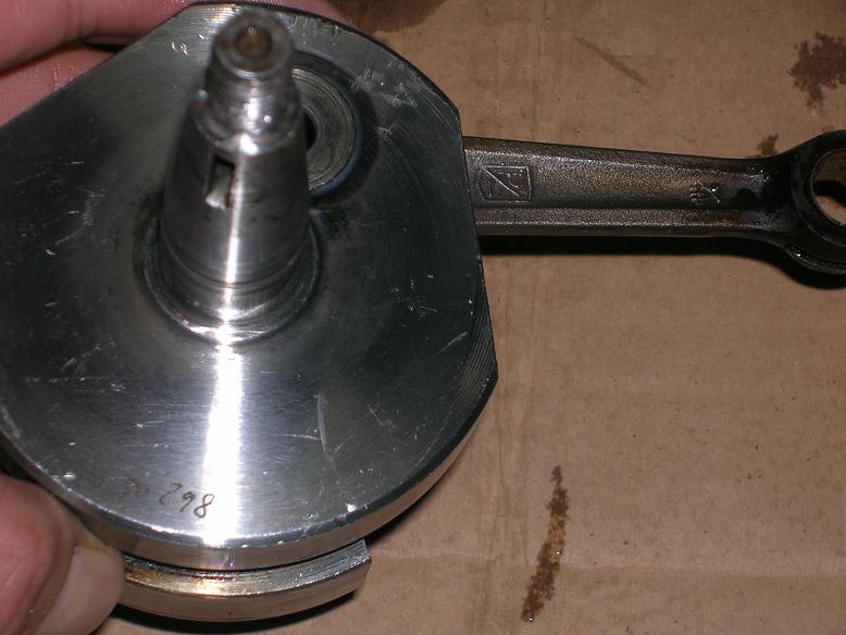

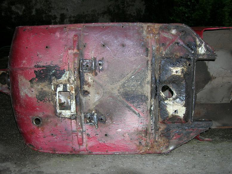

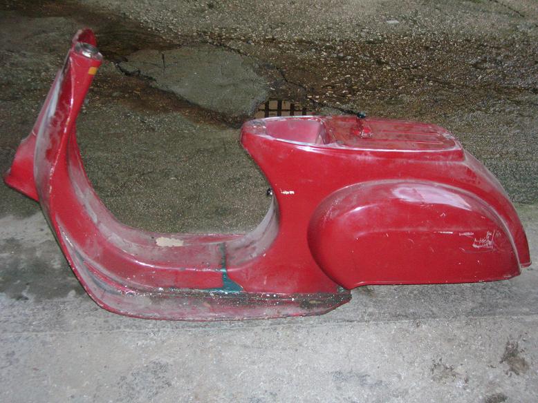

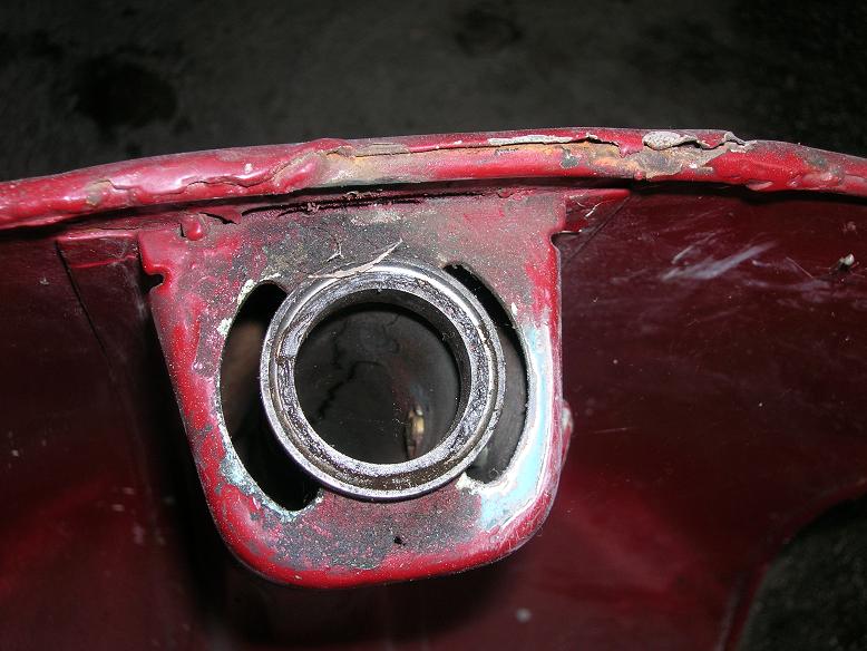

Ho fatto alcune foto alla mia vespa che ora è tutta smontata,in particolare alla pedana e allo scudo che mi sembrano messi abbastanza male e non so se è il caso di cambiare addirittura tutto lo scudo...penso sia la cosa più veloce anche perché il bordo scudo è irrecuperabile e c'è anche saldato una specie di tondino che a quanto ho visto in giro non dovrebbe esserci...dalle foto che ho fatto si capisce meglio...

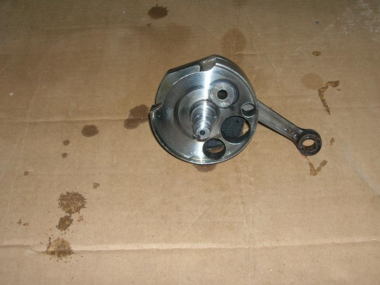

Ho anche un dubbio sull'albero motore,secondo voi è originale e quei fori devono esserci?posso riutilizzarlo o devo cambiarlo?

l'albero sembrerebbe originale

Ciao ragazzi...qualche info sulla pedana e scudo?pensate che sia meglio cambiare o c'è qualche possibilità che si recuperi?

Dopo la sabbiatura la lamiera ci darà la risposta

Ciao, cambiare lo scudo non è uno scherzo.
Se dai un occhiata al nostro post (http://www.vespaforever.net/forum/topic.asp?TOPIC_ID=25979) io e un mio amico abbiamo cambiato lo scudo al nostro 50N e il carrozziere ha fatto un buon lavoro, ma ci ha speso ore.
Inoltre non hai sul nuovo scudo i fori per i listelli delle pedane, li devi fare da solo, perchè il carrozziere, almeno il mio, non si è preso la responsabilità.

L'albero 3M e 4M a 4 griffe è identico, monta al posto del 2 griffe e lo sostituisce senza problemi, anzi và meglio... gli ingranaggi del 3M li hai?????
Albero originale.
Bordoscudo, servono le palle esagonali ma si può recuperare nel 40% dei casi simili... dipende...

Per quanto riguarda la pedana e il bordoscudo non so veramente che fare,feranzat (se si può dire) a te quanto ti hanno chiesto per il cambio e la verniciatura di tutto il telaio?dici che è meglio lasciar stare il cambio scudo?comunque sia sabato svernicio tutta la pedana e lo scudo e vediamo come è messa...
