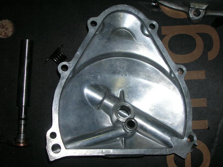

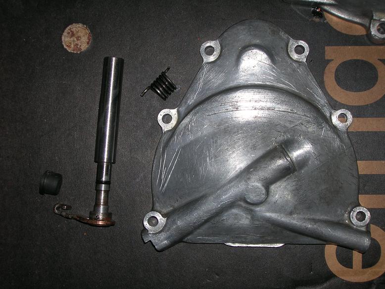

Veniamo al dunque,sto pulendo il carterino lato frizione...Ho tolto il gommino di gomma in alto(non c'era quasi più)e in seguito ho tolto la molla con la leva...ora volevo sapere dove potrei trovare quel gommino come ricambio e se è possibile anche la leva,visto che non è nelle migliori condizioni...qualcuno sa aiutarmi??non riesco a trovarli sui siti dei vari autoricambi....spero che li riproducono ancora

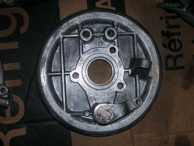

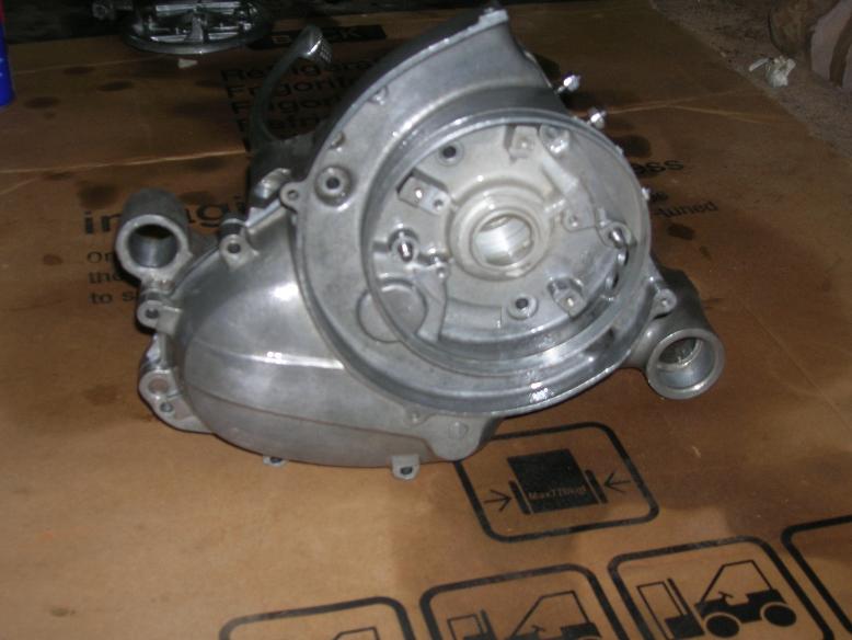

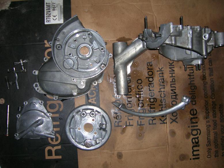

Inserito il - 08/04/2011 : 12:28:07  Mostra Profilo Invia a cholo86 un Messaggio Privato

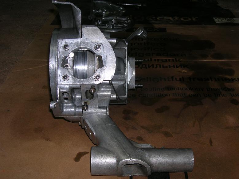

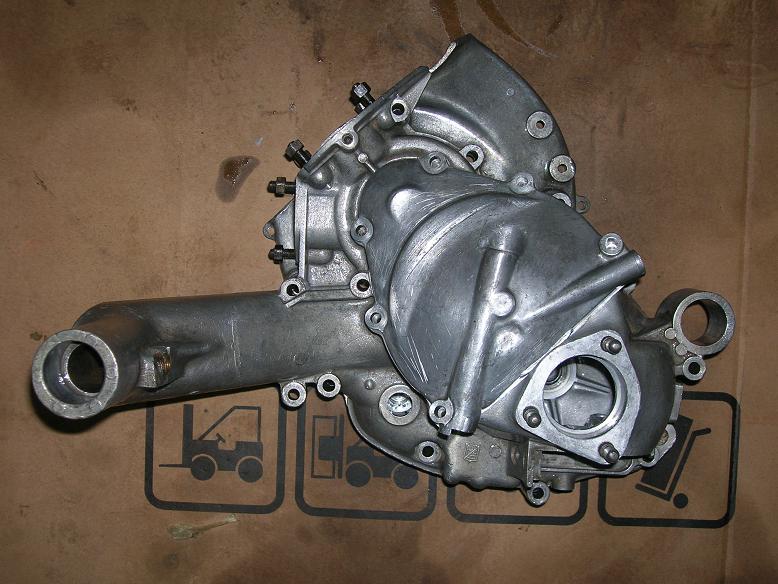

Ciao a tutti eccomi di nuovo qui...finalmente ho pulito gran parte del motore...mi sono rimasti solo alcune parti,tra cui il volano e ingranaggi interni.
Diciamo che non sono molto soddisfatto di come sia venuto,però non so più che inventarmi...sono quasi 2 settimane che ci lavoro quasi tutte le sere,ora vi posto le foto se avete dei consigli per fare meglio fatemi sapere...altrimenti più di così non posso fare...ho le mani distrutte...
Allora vado con le foto
Vista complessiva:
82,59 KB
Mozzo posteriore:
92,71 KB
Carter frizione:
91,88 KB
76,1 KB
Vista dei carter accoppiati:
56,55 KB
64,79 KB
45,57 KB
85,48 KB
Che ne pensate?Spero almeno in qualche vostro complimento dopo tutta la fatica

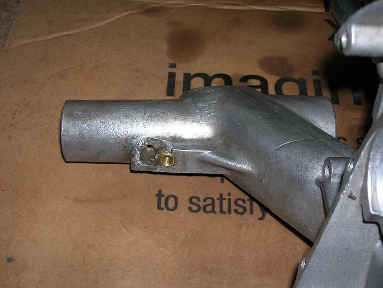

Ora non sò se dalle foto ve ne siete accorti ma c'è una rottura sui carter dove si avvita il bullone che fissa la marmitta.
Che cosa posso fare?lo lascio così o lo porto a saldare in rettifica?
Ecco a voi la foto:
68,63 KB
Per ora è tutto,sono stanco ma la soddisfazione è tanta e ti ripaga di tutto,non vedo l'ora di sentire il suo rumore...

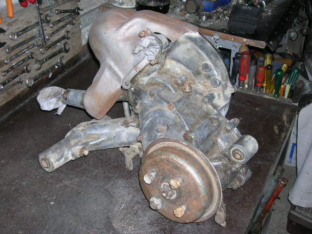

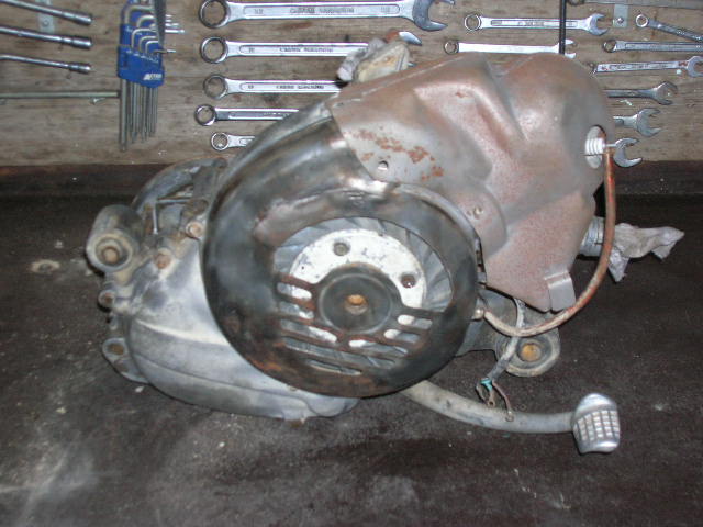

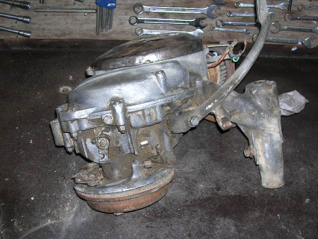

Se qualcuno non ricorda ecco le foto del motore prima che iniziassi a pulirlo
99,49 KB
85,56 KB
95,55 KB
Ciao e buona giornata a tutti!!!!

sembra un ottimo lavoro, che vuoi fare più di così...
santolo
fb
Città: Fossacesia
1247 Messaggi
Inserito il - 08/04/2011 : 14:13:14  Mostra Profilo Invia a santolo un Messaggio Privato
ottimo lavoro,meglio di così.....cmq quel foro io cercherei di farlo riempire

Inserito il - 08/04/2011 : 14:29:11  Mostra Profilo Invia a cholo86 un Messaggio Privato
Grazie sono contento che sia uscito fuori un buon lavoro
Per il foro non posso proprio vederlo così ma come lo riempo?lo porto in rettifica?penso ci vuole una saldatrice apposita per l'alluminio...che non ho...

Inserito il - 08/04/2011 : 20:01:55  Mostra Profilo Invia a sgaruffo un Messaggio Privato
Rettifica ...togliere la boccola filettata di ottone, tappare la voragine che si è creta e ricreare il foro filettato come era in origine

Inserito il - 08/04/2011 : 20:25:10  Mostra Profilo  Visita l'Homepage di poeta  Clicca per vedere l'indirizzo MSN di poeta Invia a poeta un Messaggio Privato
Hai fatto un Miracolo con quei carter!!!!
Bravo.
Via la boccola saldare e riforare... devi levare i silent block.... e metterli nuovi, quelli ET3 facili, quelli originali... sono guai.

Inserito il - 11/04/2011 : 10:42:48  Mostra Profilo Invia a cholo86 un Messaggio Privato
Buongiorno a tutti...grazie per i vostri commenti...allora mi fermo così?stavo pensando di rimettermi a pulire quel motore
Allora al più presto porterò i carter in rettifica a farli saldare,porterò anche il cilindro per rettificarlo...volevo chiedervi una cosa,una volta tolta la boccola e riempito il foro dove rifaccio il foro?sul primo buco o dove stava la boccola?viene bene il lavoro?
Per sgaruffo: Da quale missile pensi sia stata colpita la marmitta?
Per Poeta: Di quale silent block stai parlando?forse hai visto male ma i silent mi sembra di averli tolti tutti.Per quelli nuovi dici che è impossibile montarci quelli originali?o non si trovano come ricambi?

Inserito il - 11/04/2011 : 13:56:52  Mostra Profilo Invia a sgaruffo un Messaggio Privato
il missile lo avrà preso sulla marmitta chi l'ha guidata prima di te...su uno scalino, un macigno...penso che sia per quello che si è strappato un pezzo di carter.
il foro filettato và rifatto al posto suo ovvero alla sx della boccola in ottone dove manca il carter....a marmitta montata sul cilindro prendi bene le misure.
Per i silent ok, li hai tolti forse Poeta voleva dire che quelli per ET3 avendo una conformazione diversa sono più semplici da montare mentre gli originali acquistabili in Piaggio sono un po' più ostici ma nulla di impossibile...
