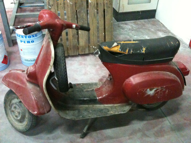

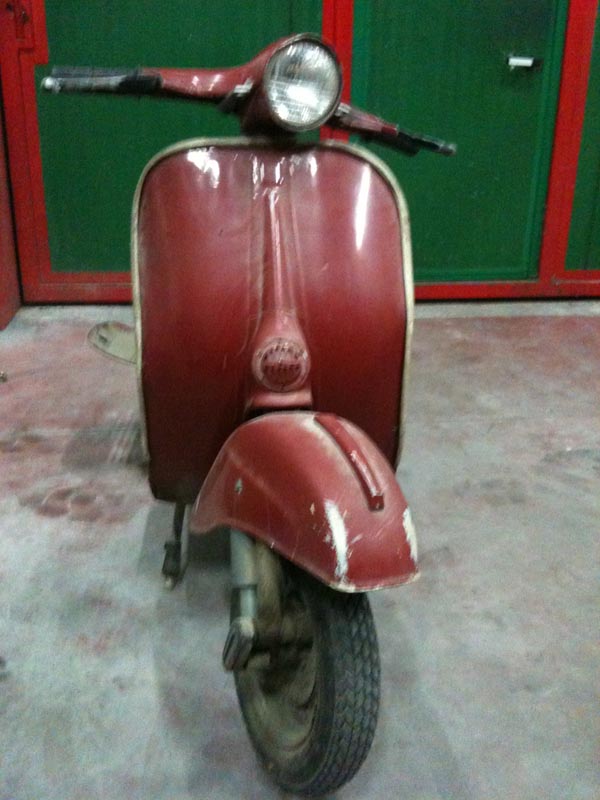

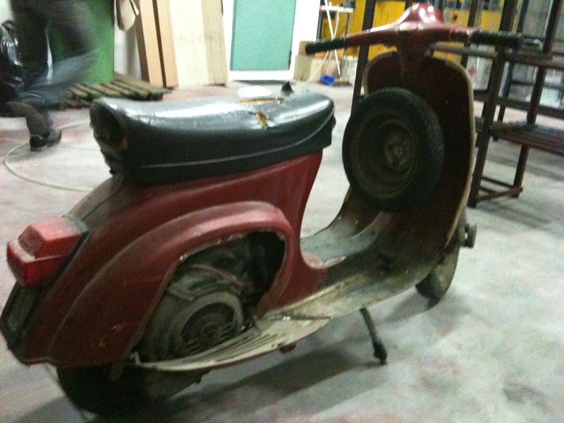

Ciao a tutti, stasera con un amico siamo andati a prendere questa ciospina.
E' una 50 N del 1967 che ve ne pare?
Parte al primo colpo di pedivella e ha il libretto illeggibile, quindi no doc.
Pagata 450 eurozzi.
La aspetta una nuova vita!
Ecco qualche foto.
Commenti graditissimi soprattutto da Poeta che oggi ha affrontato la MTC di Latina.
A proposito tutto OK?

si è visto di peggio---
niente revisione oggi, Bimba con febbre..

Mi dispiace per la bimba, comunque che dici?
Pagata troppo?
Di che colore la facciamo?
Dovrebbe essere verde chiaro vero?
La pedana di dx mangiata dai topi si trova in giro?

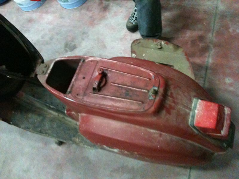

Eccoci qua, oggi abbiamo cominciato lo smontaggio.
Ecco alcune foto:

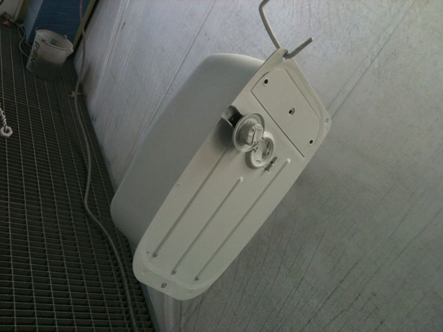

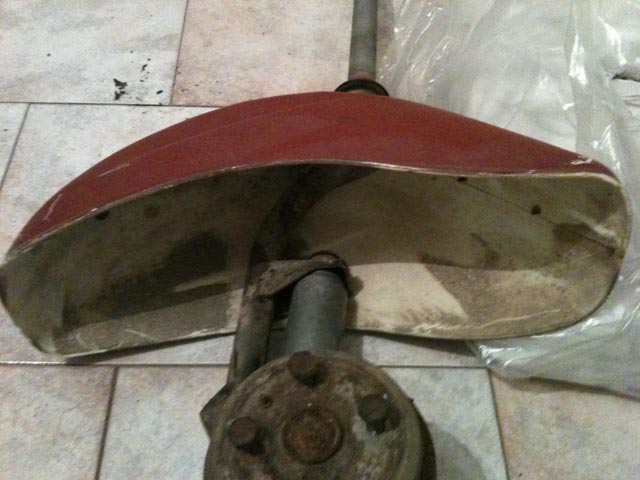

Intanto il parafango anteriore di plastica
69,1 KB
la coda che sembra uno scolapasta
74,99 KB

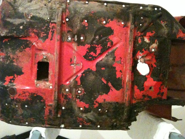

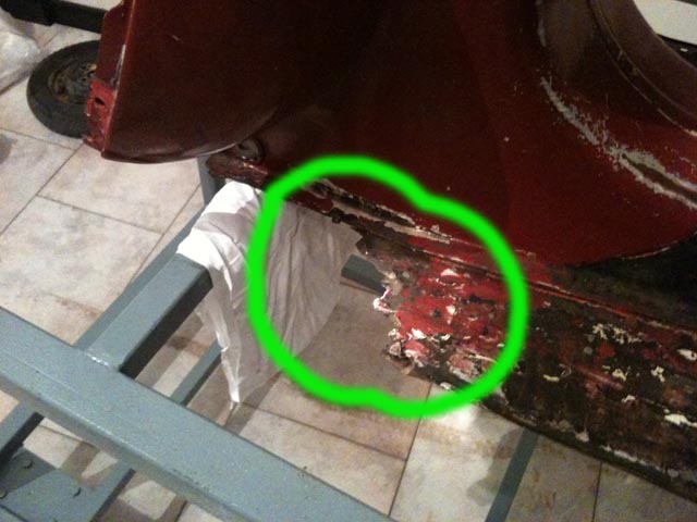

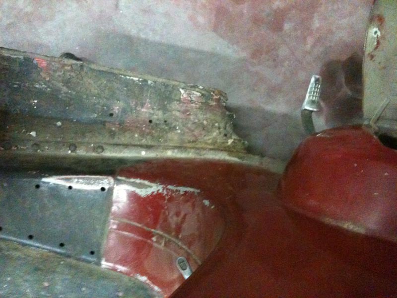

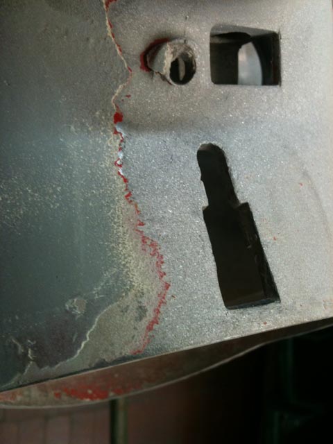

A proposito della pedana che dite si salda o si cambia?
72,88 KB

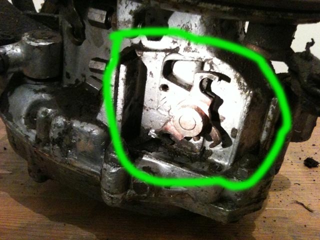

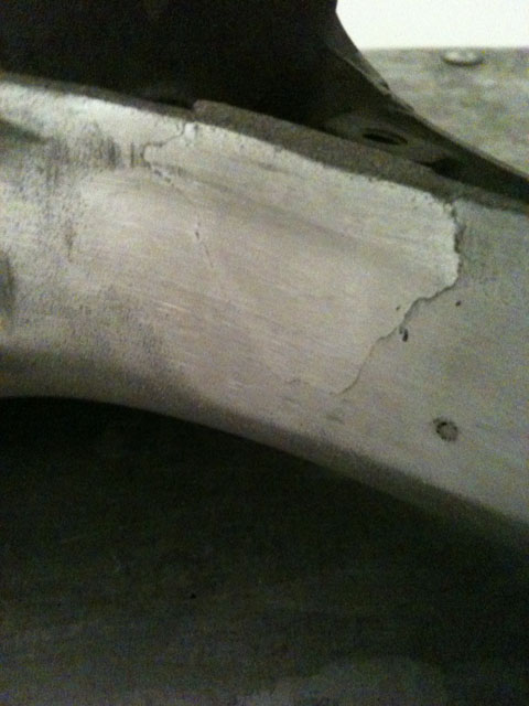

e soprattutto, mi sembra che manchi il coperchio del selettore marce
84,1 KB
c'era un sacco di unto sotto, domani si procede con le ruote

Inserito il - 12/02/2011 : 00:15:53  Mostra Profilo Invia a 150 un Messaggio Privato
la vespa va smontata, e poi sabbiata,ammeno cosi fai il punto della situazione,poi procederai alla sostituzione della pedana,il lavoro di carrozzeria lo fai tu?

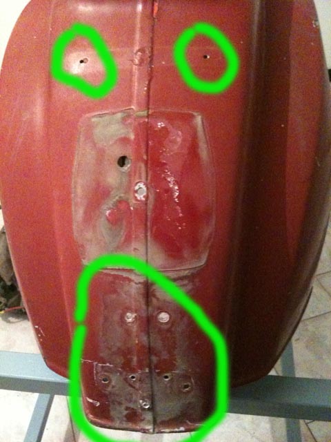

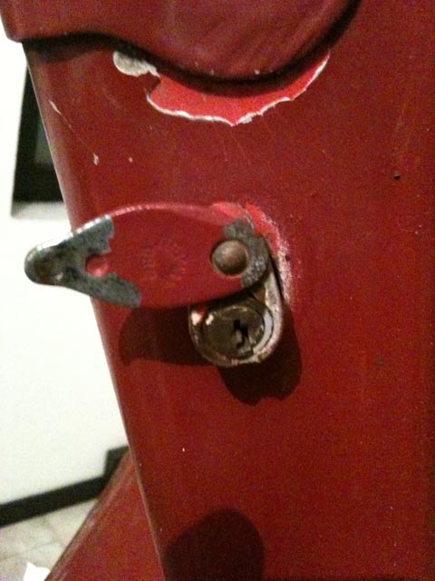

Ciao ragazzi ho un problema con la 50 N come cacchio si toglie il blocchetto dello sterzo?
68,15 KB
Tra l'altro mi sa che era rosso corallo...voi che dite a me piace verde chiaro il telaio è 1655**
Commenti?
"La Vespa, un prodotto interamente italiano come non se ne vedevano da secoli dopo la biga romana".
sgaruffo
sgaruffo
Città: Perugia
1719 Messaggi
Inserito il - 15/02/2011 : 23:29:36  Mostra Profilo Invia a sgaruffo un Messaggio Privato
Se hai la chiave devi solo togliere la tapparella con scritta neiman e poi inserisci la chiave, giri e sfili la serratura.
per togliere la tapparella non rovinarla mi quella è originale e le repro non sono uguali quindi infila una scalpello o cacciavite che sia, dapprima molto fino che vada fra la languetta e il supporto del telaio e forzala pian piano, vedrai che si allenta fino a togliersi.
Appena si è scosatat un pò vai di svitol che un po' aiuta

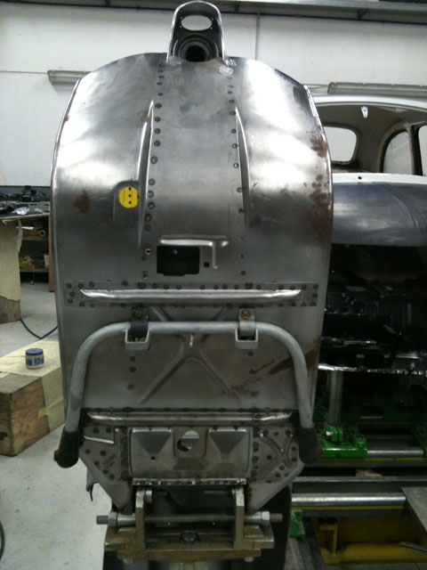

Inserito il - 20/02/2011 : 17:42:28  Mostra Profilo Invia a feranzat un Messaggio Privato

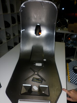

Allora ragazzi abbiamo terminato la sabbiatura del telaio, e sentiti tre carrozzieri il parere è unanime, dobbiamo cambiare lo scudo e le pedane perchè ci sarebbe troppa manodopera per risistemare l'esistente.
Abbiamo preso da rest@urolandi@ questo:
23,09 KB
ma come potete notare non presenta i fori per le pedane!
Esiste una dima per rifare i fori prima che il carrozziere saldi e vernici il telaio?

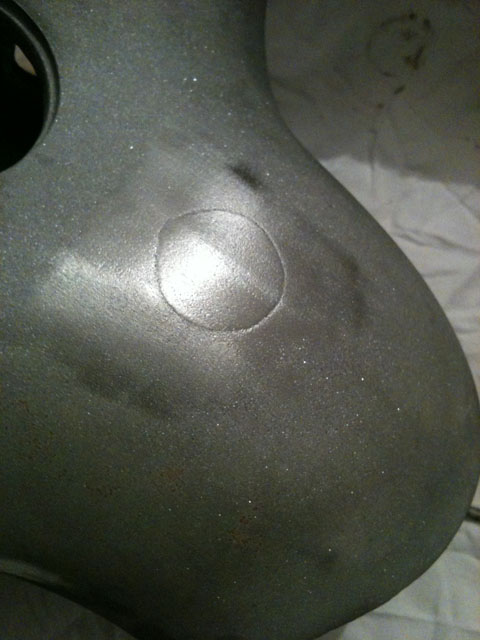

Inoltre ho un dubbio riguardo al colore originale, in base al numero di telaio dovrebbe essere:
- azzurro chiaro dal V5A1T 92877 in poi 1.298.7400
- rosso dal V5A1T 92877 al 200.000 1.298.5850
- verde chiaro dal V5A1T 140366 al 200.000 1.298.6303
la nostra ha telaio 1655xx
ora date un occhiata al particolare della foto
62,82 KB
si vedono da sotto rosso grigio verde grigio e poi c'era un rosso mattone ancora sopra.
Commenti?

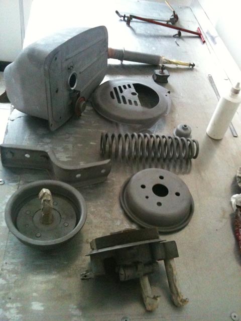

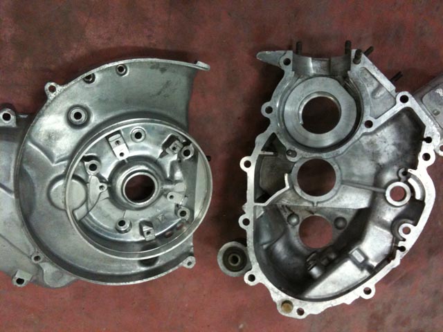

Ciao a tutti, i lavori procedono ecco alcune foto,
iniziamo con i carter
83,35 KB
Il telaio sabbiato
52,84 KB
e alcuni particolari
67,03 KB

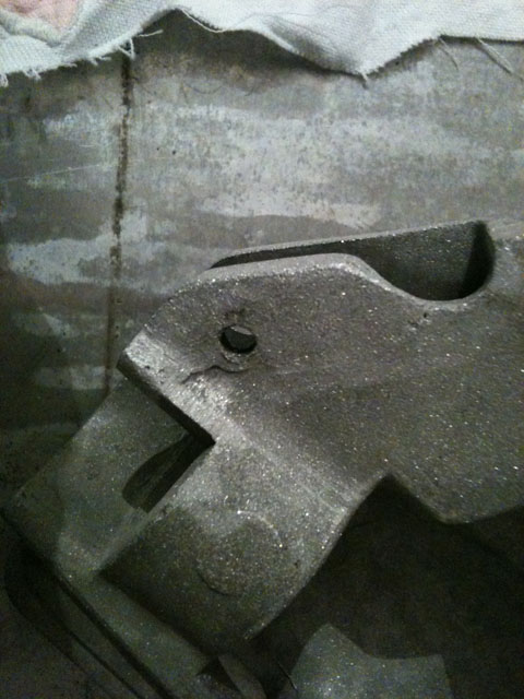

Inserito il - 05/03/2011 : 20:58:25  Mostra Profilo Invia a feranzat un Messaggio Privato

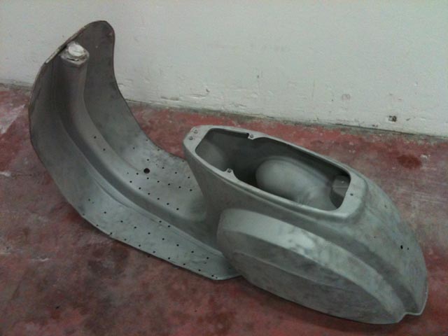

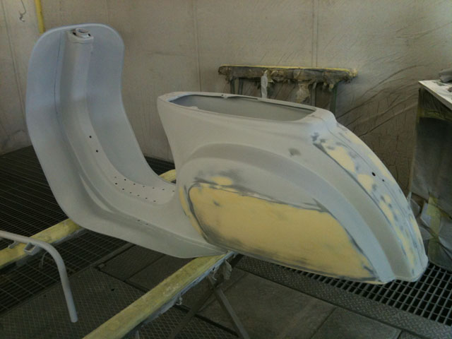

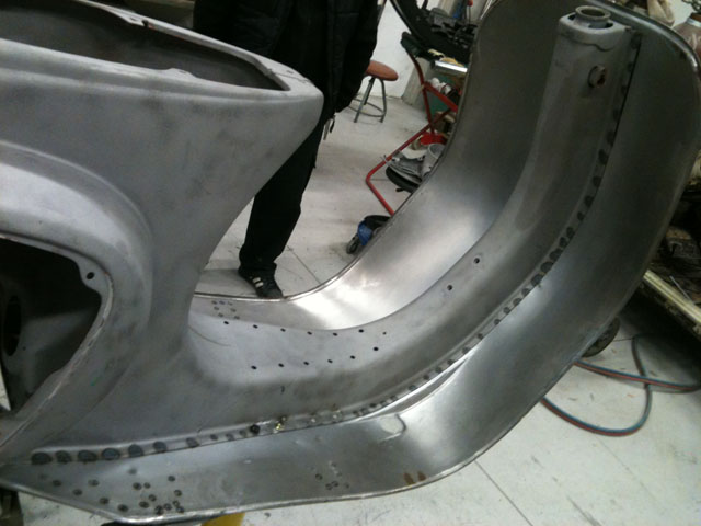

Ecco a voi un riassunto dello stato di avanzamento dei lavori:
Saldatura nuovi pezzi telaio:
75 KB
80,36 KB
Riparazione pezzi mancanti e buchi vari sul manubrio, le saldature le ho fatte io che dite?
91,79 KB
74,05 KB
73,37 KB
E il lavoro del carozziere
58,5 KB
64,86 KB
70,61 KB
