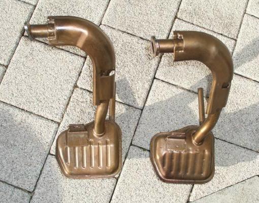

Ciazione Da “POETA” :

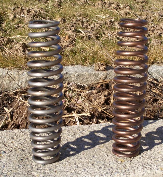

Gli ammo li hai spazzolati e quindi rovinati entrambi! Erano in origine bruniti con saldature color rame, certo le avrai vedute pulendoli!Ora falli come ti pare che bruniti non lo saranno più!consiglio di verniciarli color RAME scurissimo!
Fai così per porci rimendio..Vernicia a bomboletta color RAME scuro possibilemnte tipo anticato, se non trovi, usa ORO ANTICO che và comunque bene, quando tutto ben essiccato, ci spari del nero opaco e prima che secchi ci passi uno straccio, il nero si depositerà solo nelle pieghe e all'interno e rimarrà la sfumatura RAME brunita...puoi volendo fare il contrario, ovvero, farlo NERO OPACO in prima mano e poi passarci il RAME, toglierlo subito con uno straccio e otterrai un ammo più scuro ma simile!
Mai ammo lucente color metallo!
In terza mano a finire, del trasaprente opaco che omogenizza il tutto e opacizza, dai poca vernice, appena appena di tutti i colori solo a coprire, o la molla quando ammortizza vetrifica! Cosa vuole dire? danne poca e basta!
Vedrai verrà bene, sempre meglio che quell'orrido argento!

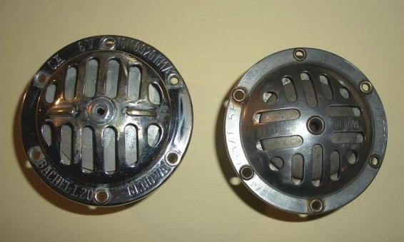

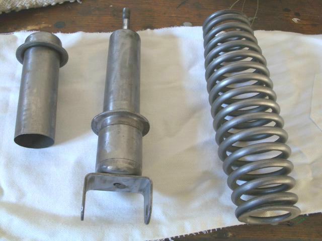

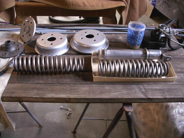

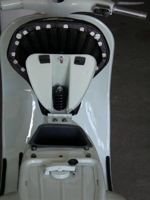

Cosa ne dici ?? così può andare ???
Solo la molla opprure vanno fatti anche lo stelo ed il cappuccio ???
Ho sverniciato anche le due marme (nere) e rifatte in “virato oro” come sono ???

Inserito il - 03/12/2007 : 18:45:06  Mostra Profilo  Visita l'Homepage di poeta  Clicca per vedere l'indirizzo MSN di poeta Invia a poeta un Messaggio Privato
sono belle.

un chiarimento per l'ammortizzatore :
va fatta solo la molla oppure vanno fatti anche lo stelo ed il cappuccio ???
sono un rompino lo so, ma per non sbagliare di nuovo......

va fatto tutto, parte sotto e parte sopra, ma attento al colore, segui le indicazioni di poeta ALLA LETTERA...!
le marmitte sono ottime! (sono della sito??)

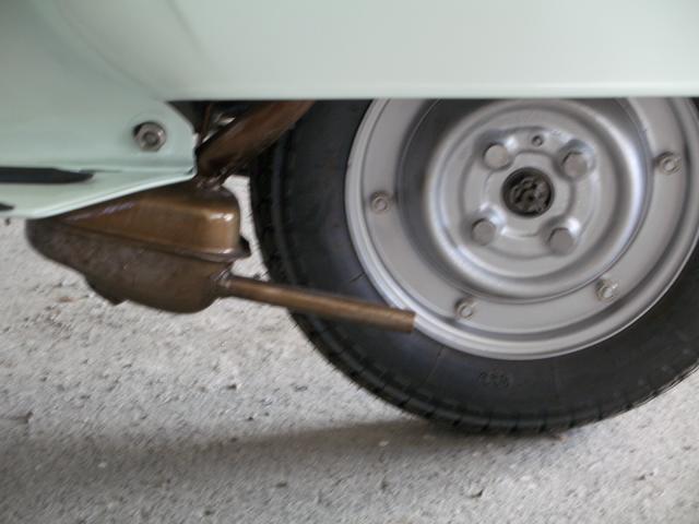

sinceramente non ti so dire, erano montate l'una sulla 50n-67, l'altra su un 50r-1977 (nessuna scritta)
Entrambe verniciate nere, le ho solo raschiate e verniciate
Quella sul 50n-67 l'ho anche pulita internamente : scaldata col la fiamma del cannello direttamente dentro - non ti immagini cosa è uscito.....

ps. ok anche x quanto riguarda l'ammo post : lo stelo ed il cappuccio vanno fatti con lo stesso trattamento della molla ok ???

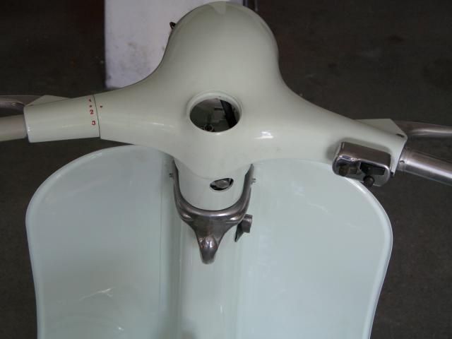

ho un dubbio su come vanno montate le manopole......
per infilarle senza smadonnare occorre mettere qualcosa
di particolare o vanno semplicemente spinte, la posizione del logo, deve essere in una posizione particolare ???
lo sò è una stupidata, ma prima di fare i lavori inutilmente.....
grazie alfred
Inserito il - 01/02/2008 : 09:02:54  Mostra Profilo  Visita l'Homepage di poeta  Clicca per vedere l'indirizzo MSN di poeta Invia a poeta un Messaggio Privato
Le manopole solo acqua, le bagni dentro gli dai un colpo di palmo e zac! Entrano..., il LOGO và allineato verso l'alto, attenzione che la manopola del gas sia tutta in rilascio e che il cambio sia sul segno di folle. Nè colla Nè olio...hai fatto bene a chiedere.

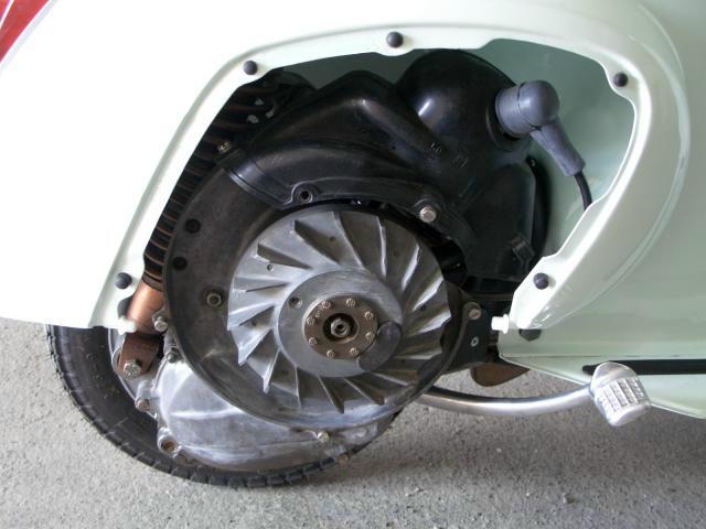

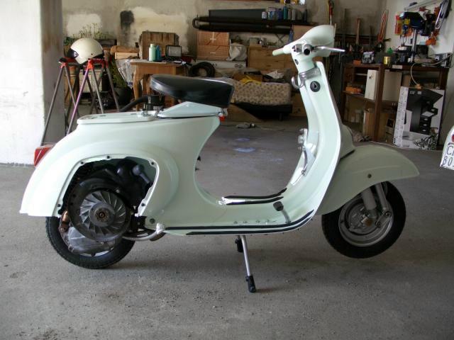

Inserito il - 11/03/2008 : 17:46:56  Mostra Profilo Invia a alfred un Messaggio Privato

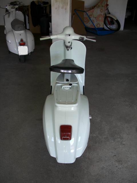

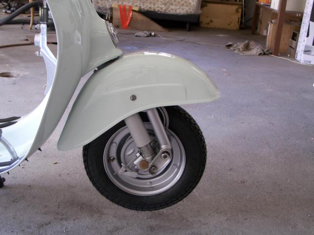

ecco alcune foto in fase di assemblaggio
ditemi tutto cosi provvedo ai rimedi (se sono ancora in tempo)
ciao alfred

Inserito il - 11/03/2008 : 17:55:16  Mostra Profilo Invia a jonata un Messaggio Privato
Ciao Alfred, bel restauro, ma il parafango alteriore sembra storto.
Hai usato vernice nitro ?

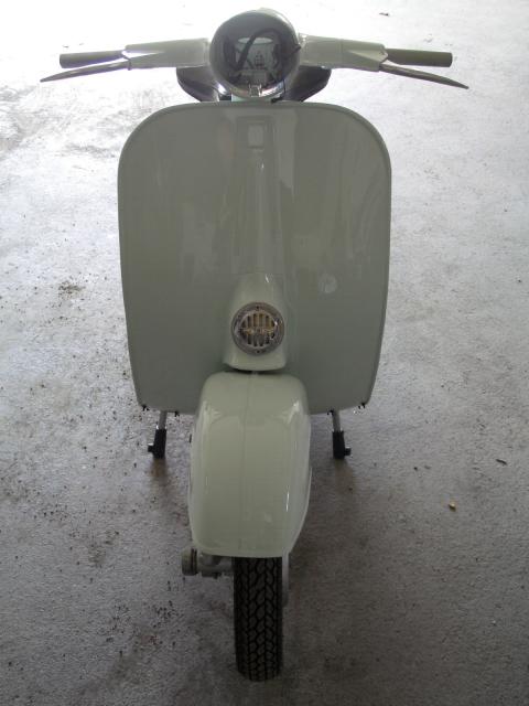

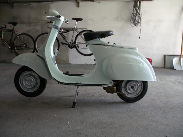

Inserito il - 24/03/2008 : 21:01:35  Mostra Profilo Invia a alfred un Messaggio Privato
no, purtroppo è bicompon. il carrozzaio non ha voluto saperne: niente nitro

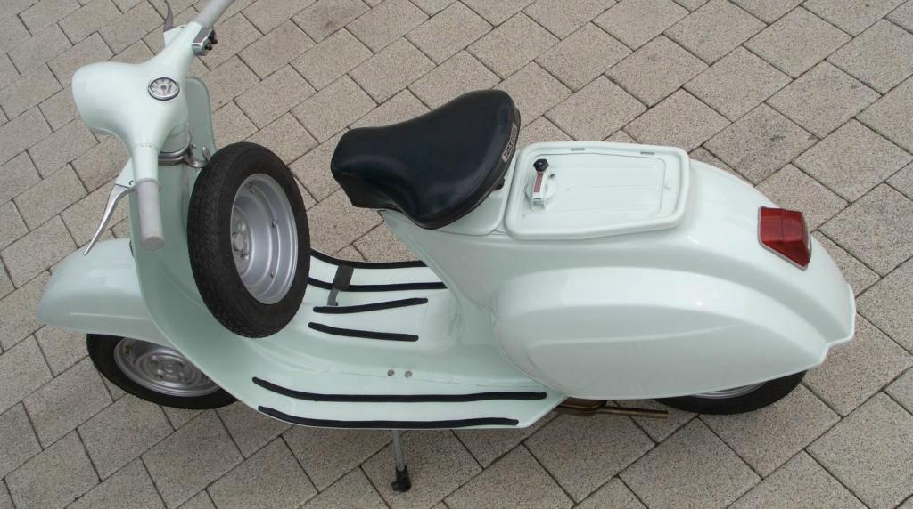

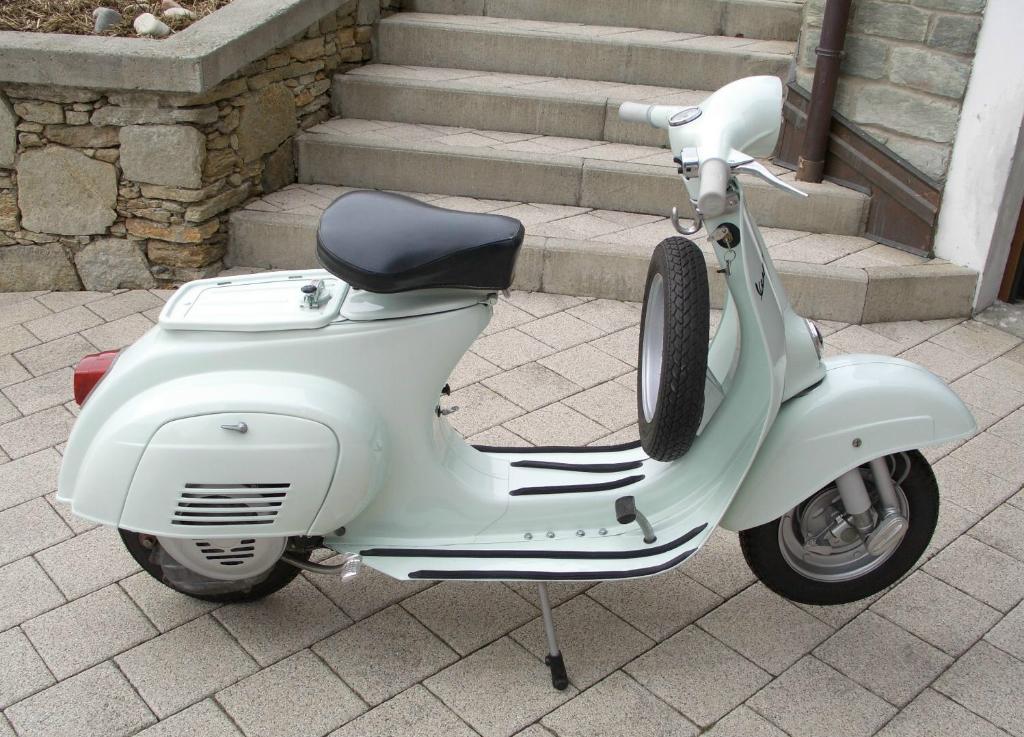

ecco due foto finali
piano con le critiche (è il primo restauro)
