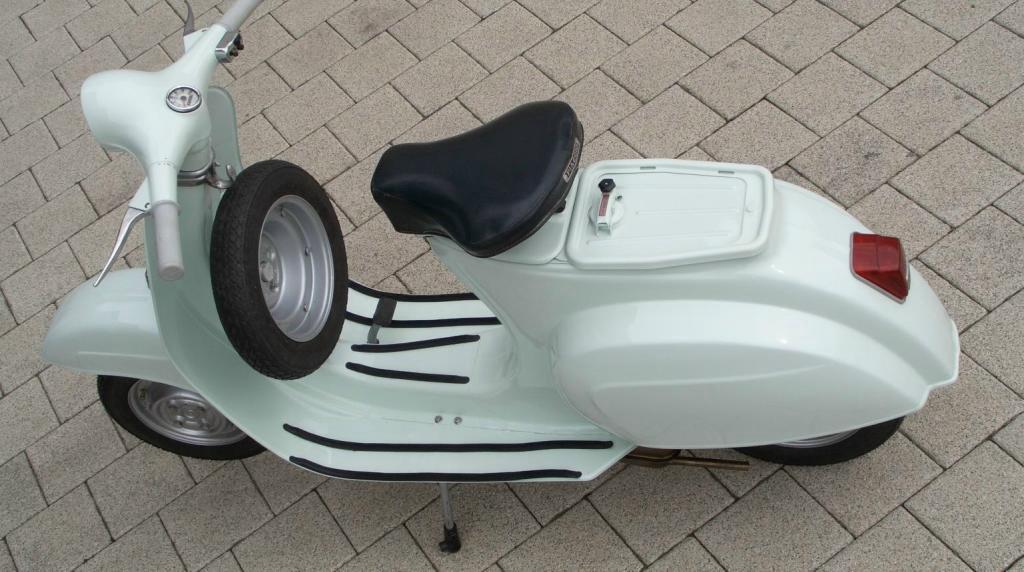

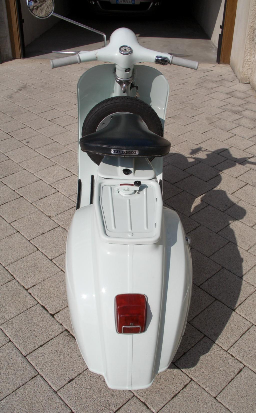

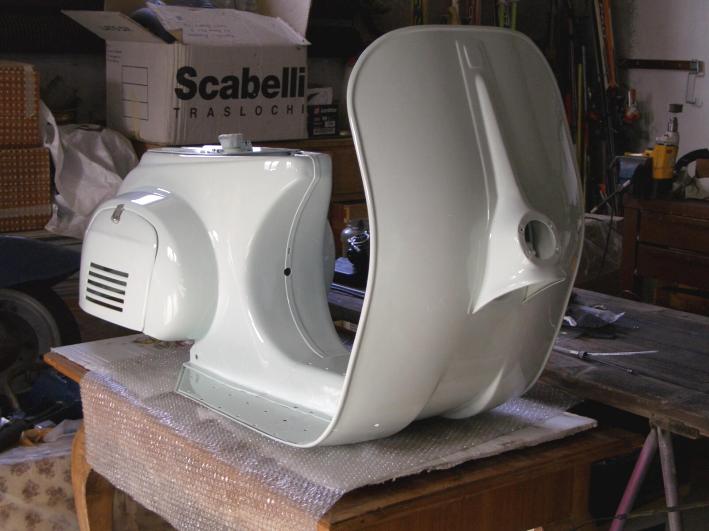

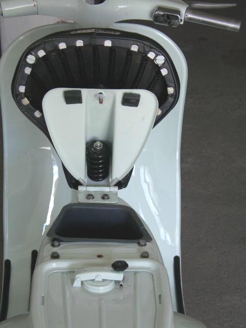

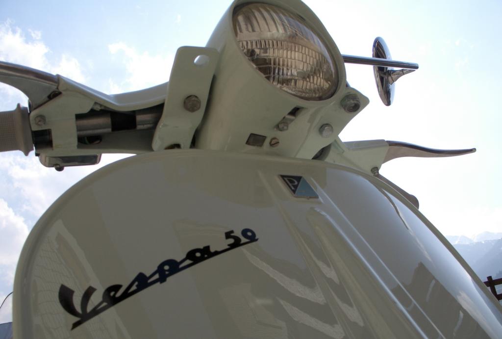

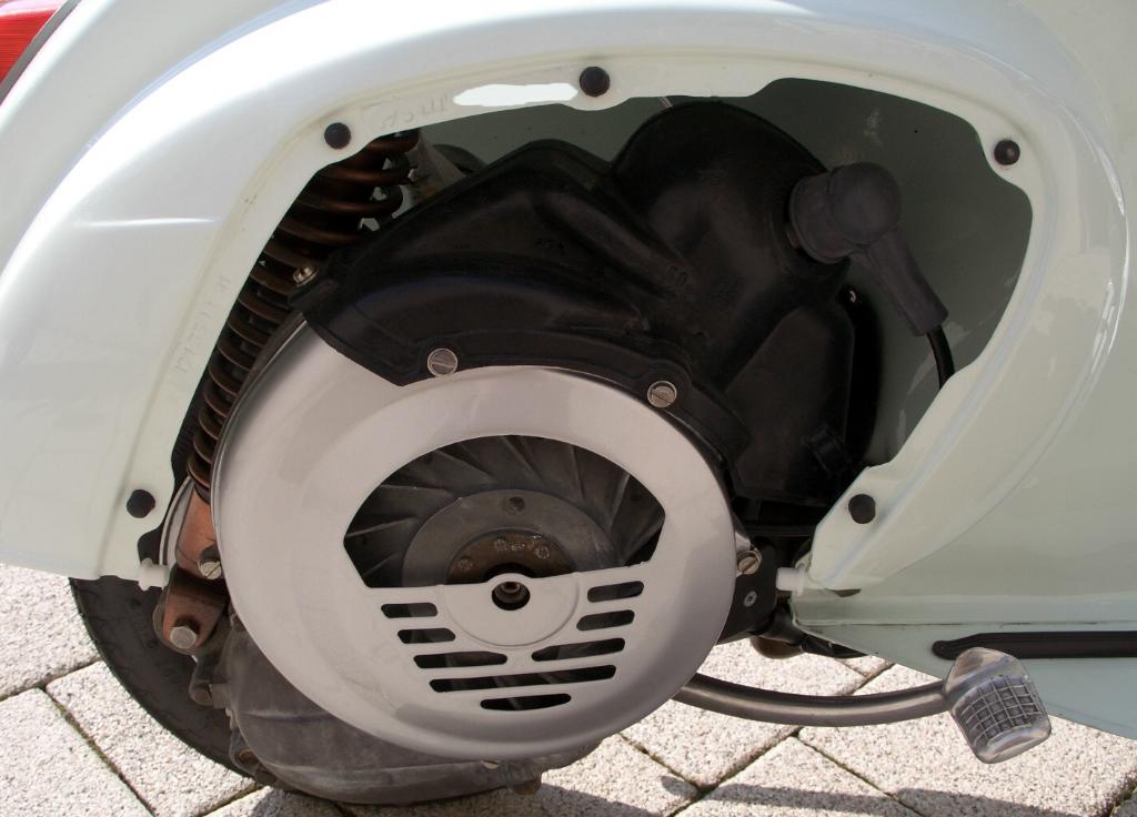

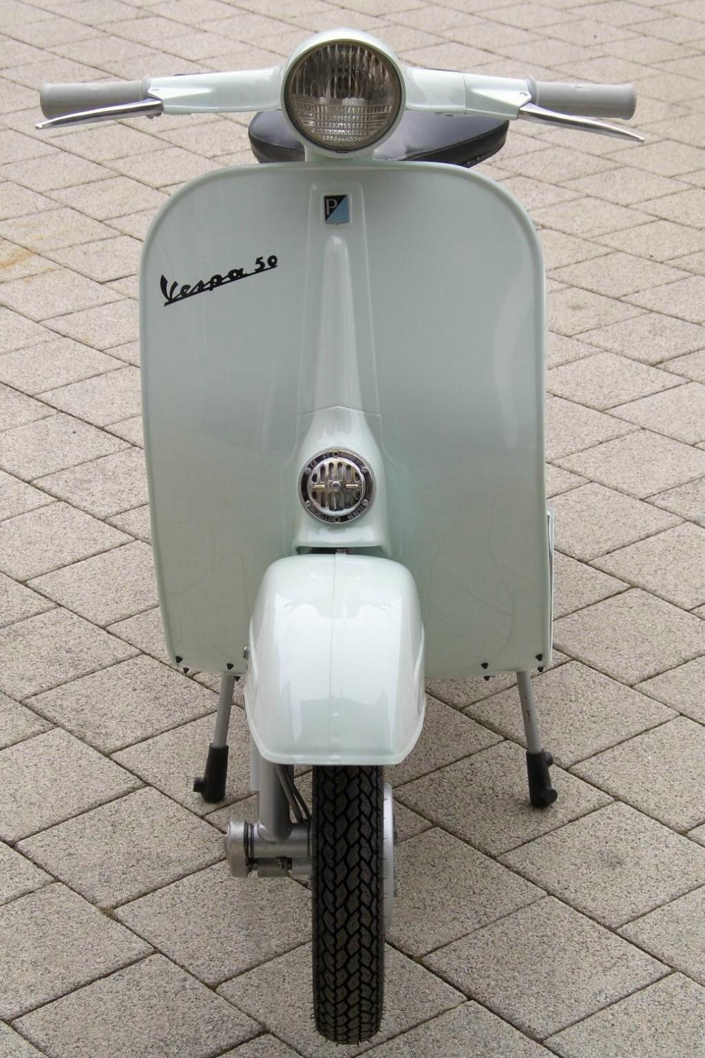

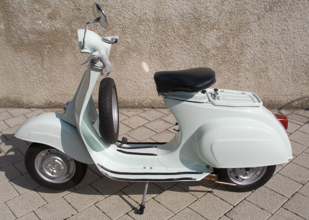

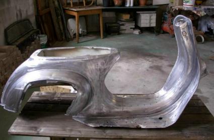

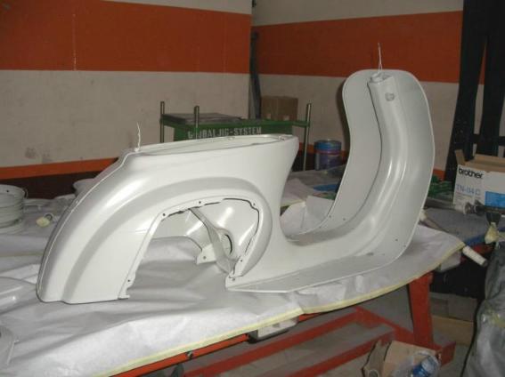

E....... dopo un anno circa ecco la "Bepina" classe 1967
Bepina da Giuseppe detto Bepi il vecchio proprietario
Fedele compagna di lavoro del Bepi (portalettere) in un paesino di montagna a 1400 mt.
Giustamente "pensionata" ed ora rinata a nuova vita, scalpitante di ripercorrere le viuzze strette e impervie dei monti......
Oddio, l'ho mantenuta originale 50, forse, visto i luoghi, avrei dovuto farla almeno 75-90........
Ma 50 era uscita dal ventre materno di mamma in quel di Pontedera e ... 50cc è rinata.......
Un grazie di cuore a tutti che mi hanno aiutato e dato consigli e dritte... in primis a POETA il sommo vate del sito

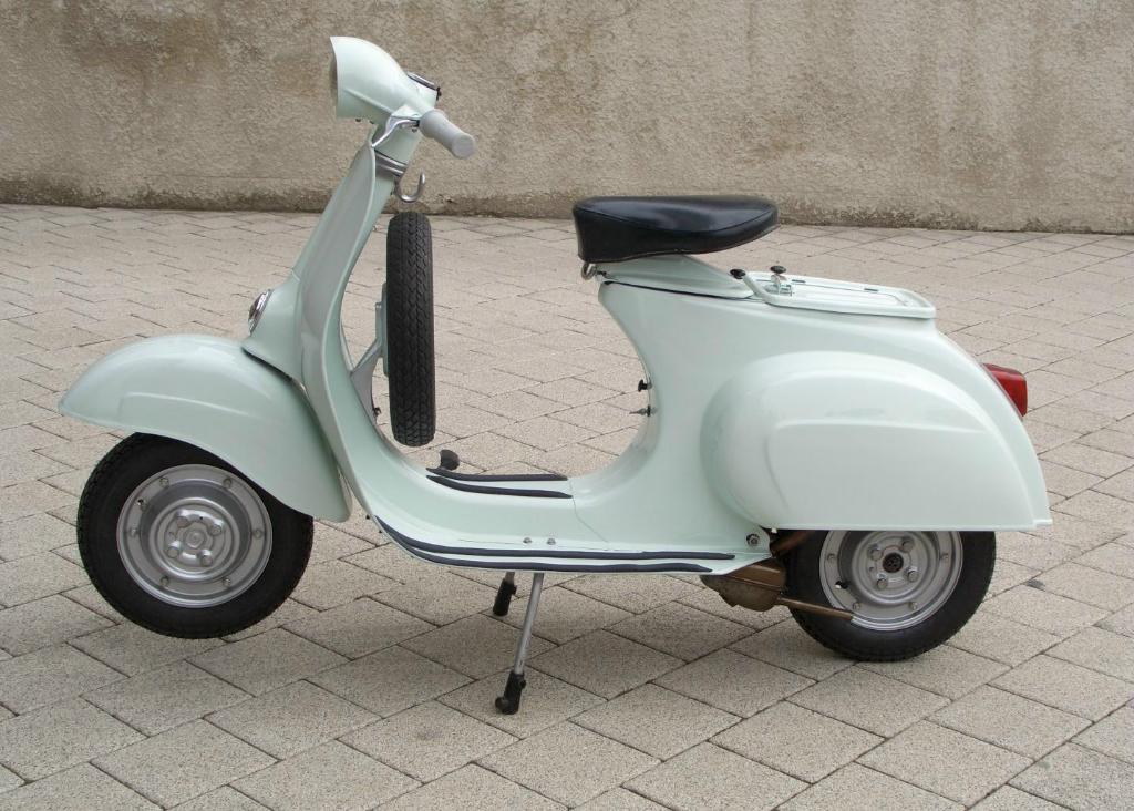

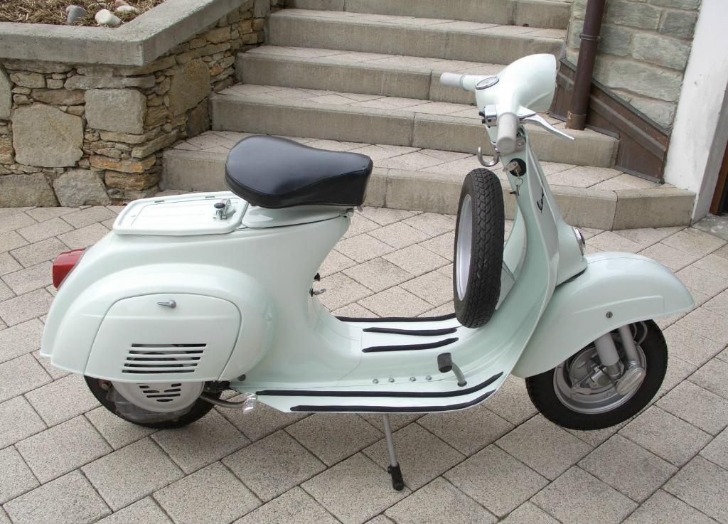

Eccovi le foto......
A voi commenti e critiche (andateci piano è il mio 1° restauro)

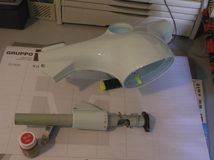

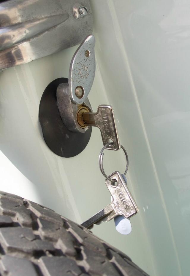

P.S. il corpo fisso del bloccasterzo andava a tinta, lo so, ma il carrozzaio l'ha scocciato e ...amen
Vorrà dire che provvederò col pennellino triplo zero

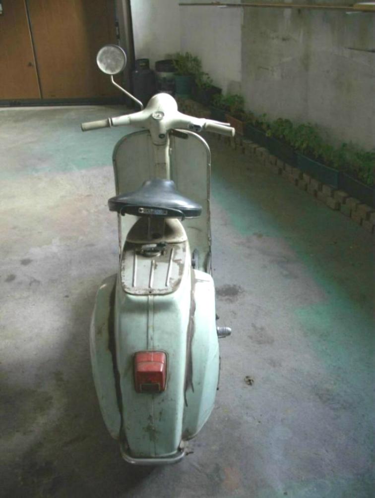

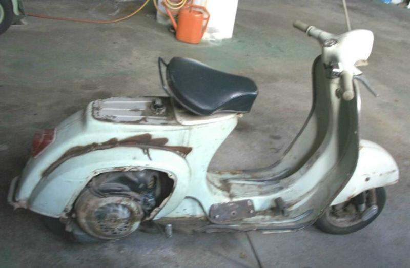

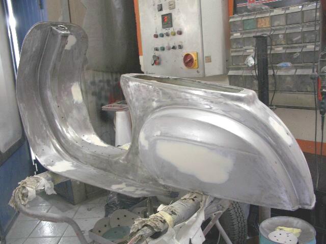

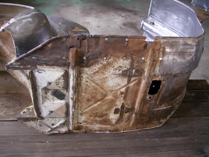

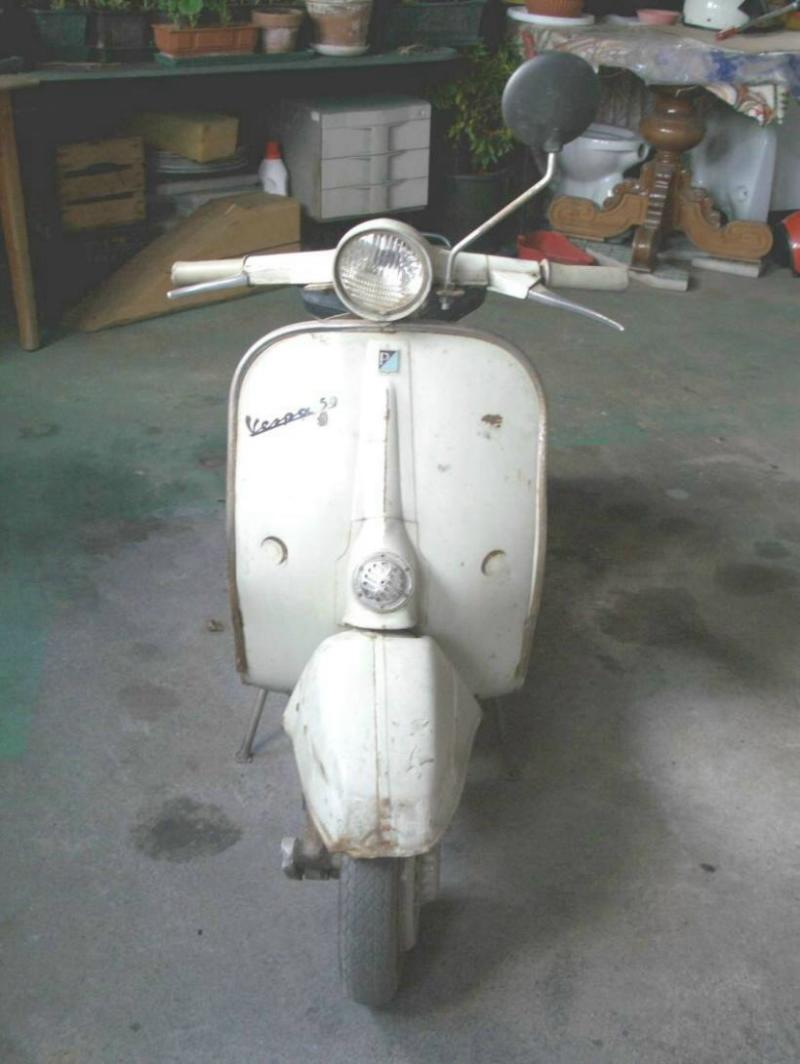

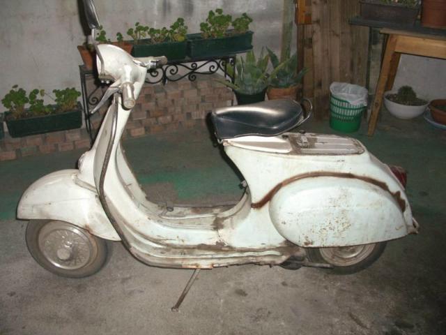

e come era ....come

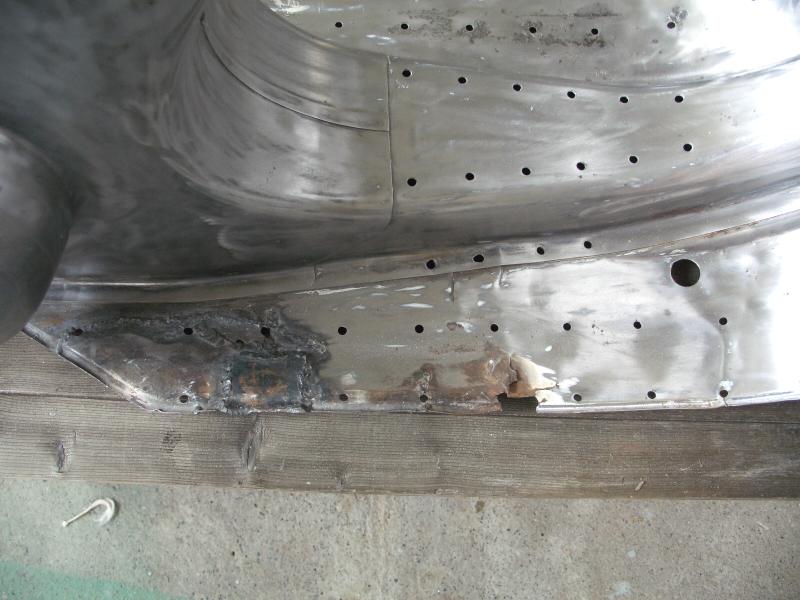

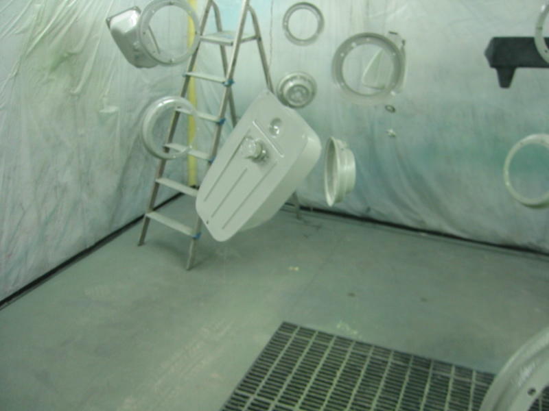

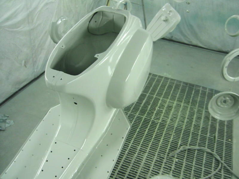

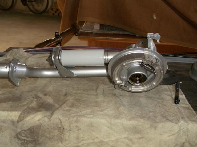

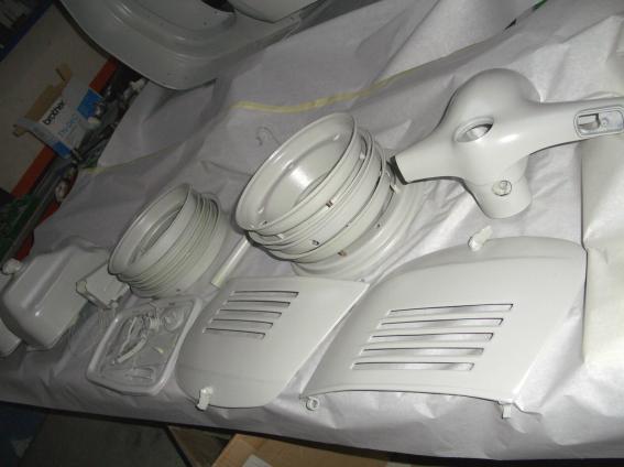

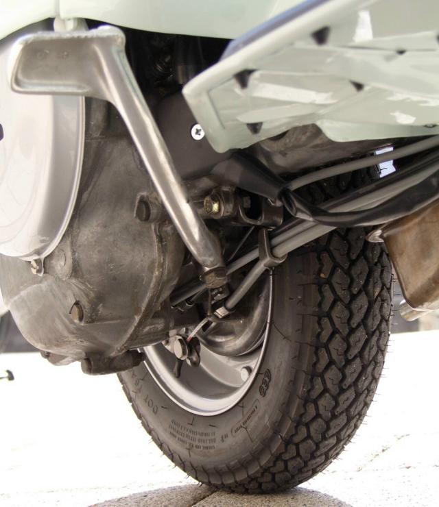

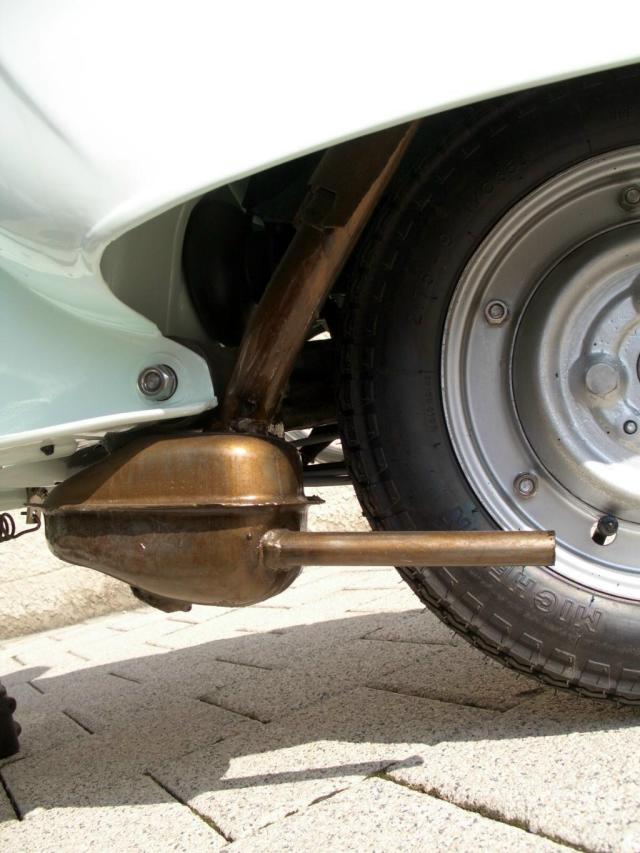

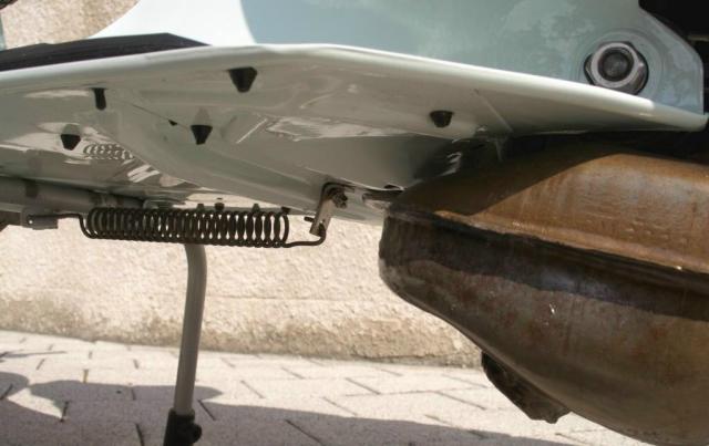

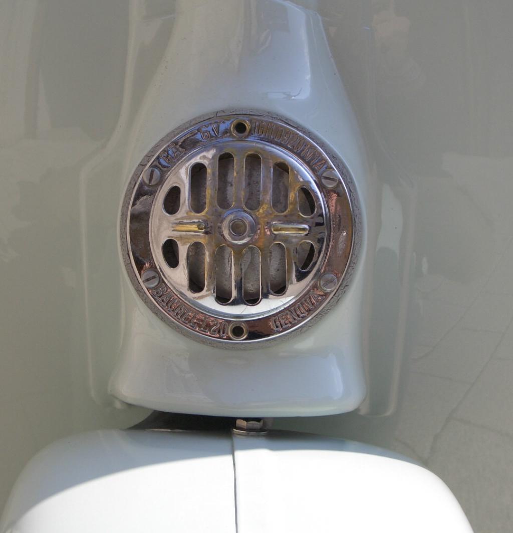

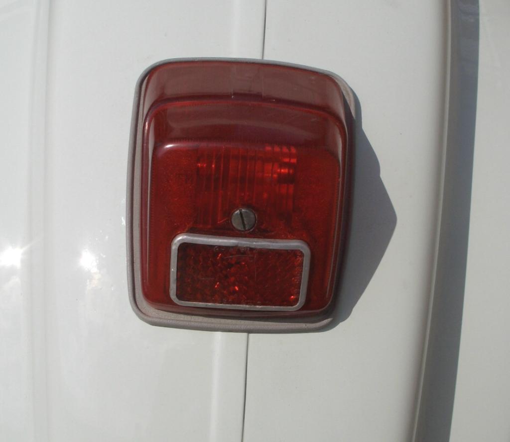

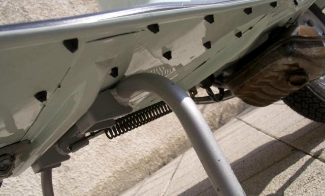

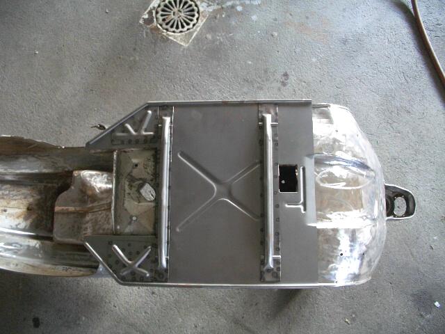

e alcuni dettagli: works in progress ......

complimenti!!! veramente!!!
per essere il tuo primo restauro è davvero una bellissima vespa!!!
poi il bianco va sempre!!!
complimenti ancora!!!
una domanda: la marmitta l'hai colorata tu o è proprio di quel colore???
ciaociao,stefano

bella!!
anche se il parafango si vede che n è originale...ma d'altronde a volte è il prezzo che dobbiamo pagare per vedere una vespa rinascere in questo modo!
ben fatto

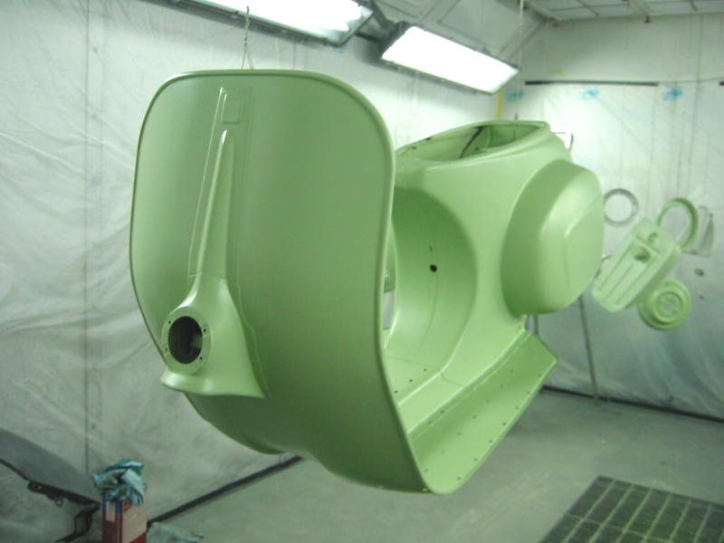

x maribuc : il colore non è bianco ma verde 301 molto tenue
la marma si lho verniciata io
x 50 special : xchè dici che il paraf. non è originale ?
chi me l'ha venduto (e caro) ha detto che era il suo apposta x quel 50ino
da cosa si deduce ??

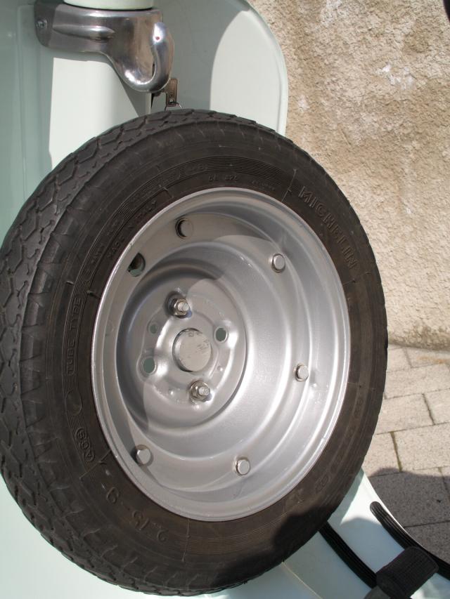

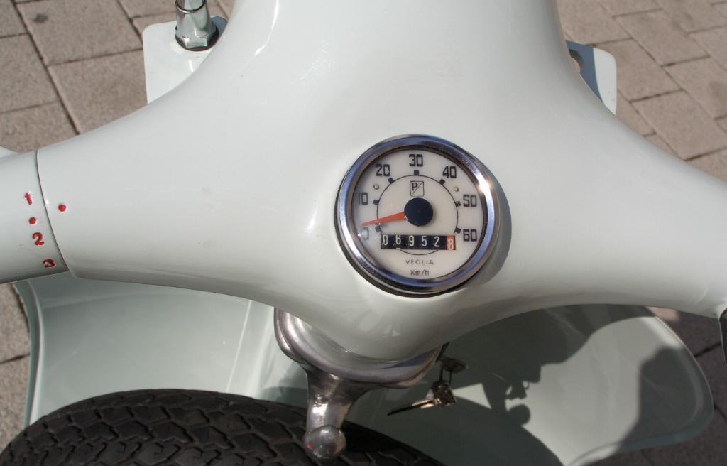

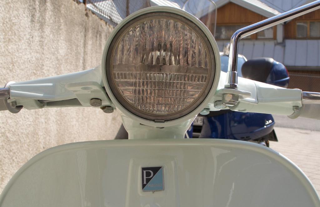

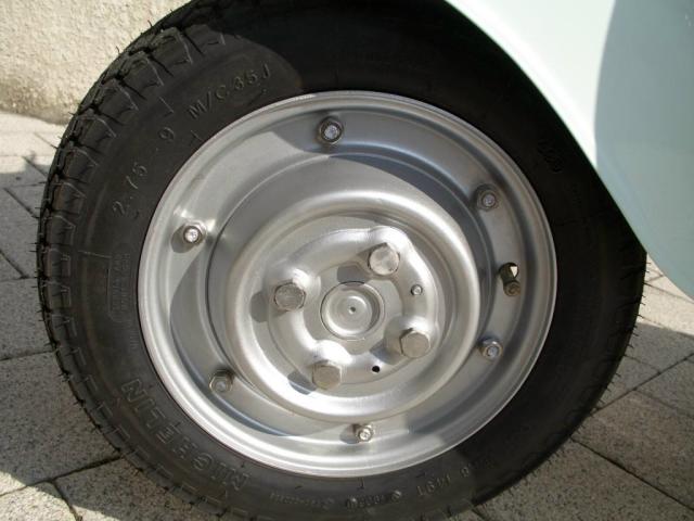

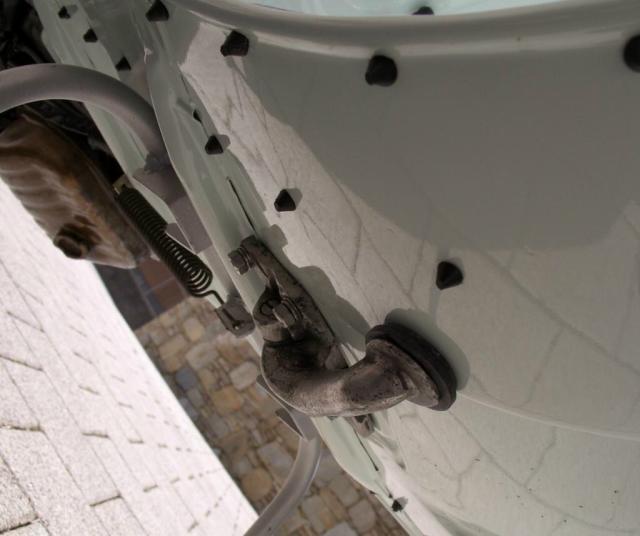

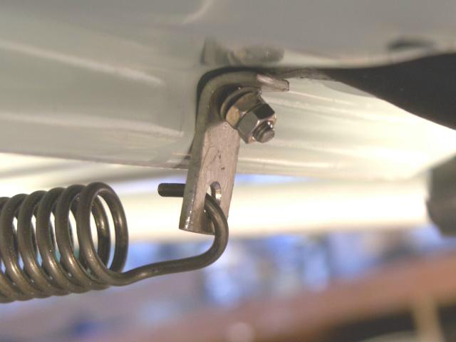

Inserito il - 01/04/2008 : 13:25:03  Mostra Profilo  Visita l'Homepage di poeta  Clicca per vedere l'indirizzo MSN di poeta Invia a poeta un Messaggio Privato
Vite coperchio a taglio in origine e non a croce.
S ritenuta molla cavalletto, mancante, togli quell'accrocco e montala, la sede la realizzi con un bel cacciavitre a taglio e un colpo di martello.
Mancano poi i rasamenti sotto le viti del coperchio cilindro, ci hai messo delle rondelle da 6 ma non vanno bene, i RASAMENTI li trovi sui perni leve al mercatino, son quelle rondelle finissime e scure, quelle ci vanno si reperiscono facile e sono un tocco di classe.
Sì un "tocco di classe" per questa 50 "corta" in seconda serie semplicemente STUPENDA!
Quel fanalino post, la sella, i cerchi in colorazione alluminio (li rifanno tutti in tinta), LO STRUMENTO POI VECCHIO LOGO SCALA 60, dettagli che sò ben decifrare...
Conosco questo VESPINO, di cui ho letto sul FORUM...
Bisogna CHINARSI a tanta ricercata BELLEZZA.
E' pezzo tra i migliori mai veduti...
e se ne vedono tante...
ma come questa...
Se posso permettermi di dare un VOTO altino e meritato, direi minimo NOVE!
Con rasamenti, gancio S, vite coperchio...diventa una 1^ CATEGORIA di sicuro.
Trattasi di UNIFICATA, "N" unificata dal 1966 la 68, poi dicono che le LARGE....
STUPENDA.

Correzioni già corso :
1. l' "accrocchio" caro Poeta hai ragione ma quando ho montato il cavalletto non avevo ancora recuperato la "S", e poi, per non fare il buco a taglio, ho sospeso. Ma adesso per un bel 10, provvedo subito
2. recuperate le rondelline, pronte per sostituire
3. Vite coperchio a taglio in origine e non a croce. (quella dello scatolotto cavi ??)
se quella è gà pronta
Sabato provvedo anche alla tinteggiatura del perno fisso blocco serratura
ciao grazie ancora alfred
P.S. ho messo un post sul km ma nessuno sa darmi risposta
Sai dirmi esattamente quale ingranaggio (quello in plastica) ci va ??
da 8 - 10 - 12 Spire ???
I soliti ricambisti mi dicono quello da 10 in metallo e quello da 8/rosso in plastica
mi confermi ???
perchè quando l'ho smontato ho visto che era nero da 10spire.
di nuovo grazie

Inserito il - 01/04/2008 : 15:09:23  Mostra Profilo  Visita l'Homepage di poeta  Clicca per vedere l'indirizzo MSN di poeta Invia a poeta un Messaggio Privato
Ruota da 8", ci và nero a 10 spire per compensare il maggior rotolamento (stessa distanza maggior numero di giri della ruota), quindi serve a maggior numero di spire così da ruotare più lentamente!
E' un poco come il discorso della PRIMARIA e della SECONDARIA dei rapporti del motore...
RIFLETTI e RILEGGI.

caspita fenomenale la vespa!!! ottimo lavoro!
mi dici pero' perche' in ogni foto cambia colore? quello all'inizio, verde piu' scuro, e' il fondo?
mi puoi dire anche dove hai comprato il parafango anteriore, e se monta alla perfezione sulla forcella, il mio (in fiera a 15 euro) ha il foro piu' largo e monta storto, io ho una N del '68
poi il fanalino dietro hai verniciato te il rettangolino argentato? io mio (bosatta) non ce l'ha, tutto in plastica rossa.
ultima cosa: la pedana che hai sostituito nella parte posteriore sotto (a destra) ha il rinforzo come quello sulla parte sinistra, come sui telai "migliorati". tutte le pedane che vendono ormai sono cosi' o ci sono anche senza rinforzo?
