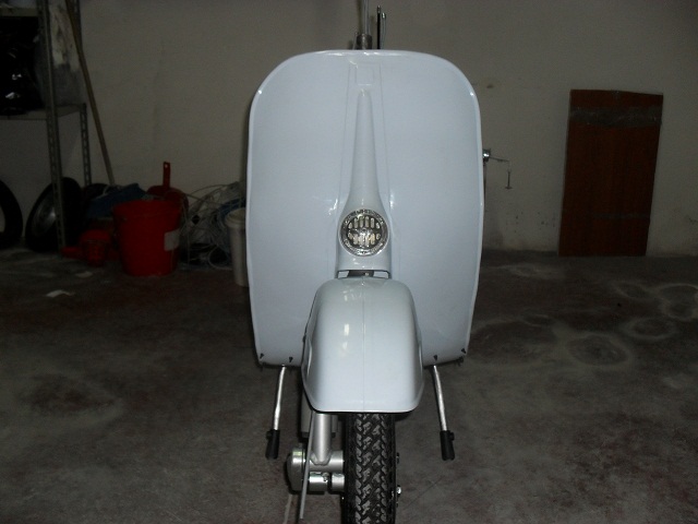

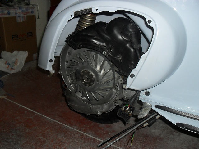

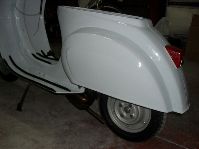

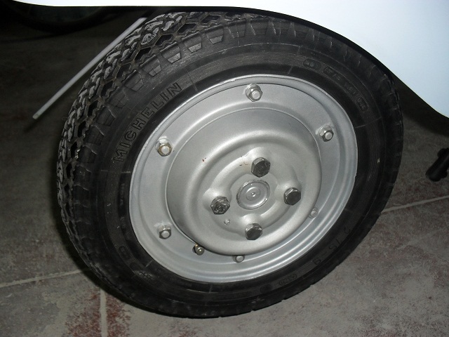

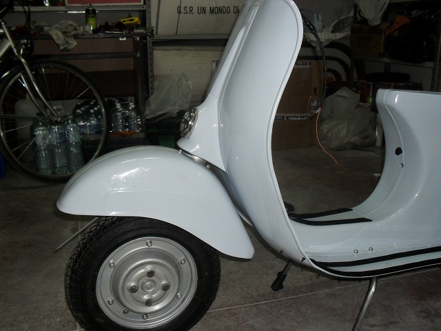

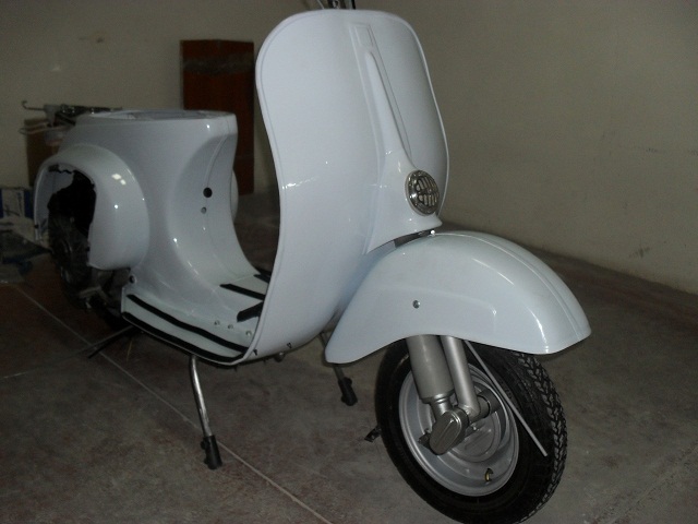

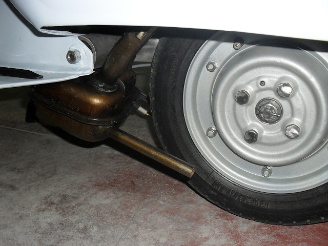

buonasera a tutti ecco le foto scattate con la fotocamera:

Inserito il - 05/11/2010 : 21:29:57
| Cuffia after market |

Inserito il - 05/11/2010 : 21:52:35
| poeta ha scritto:
Cuffia after market
hai ragione appena vado nei mercatini la cerco del resto come ti sembra? |

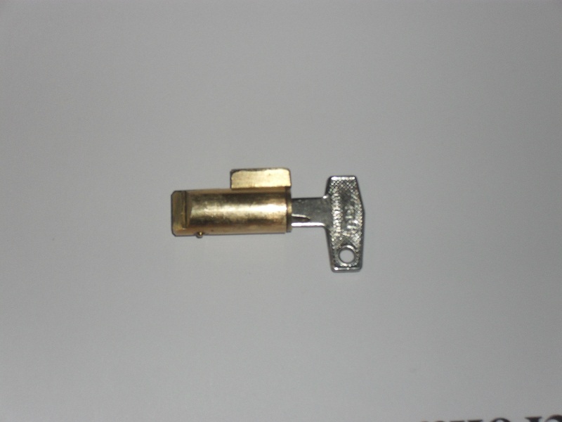

ragazzi ho un problema con il bloccasterzo della vespa. io ho uno zadi e premetto che il modello è quello corto il fatto è che appena lo inserisco non riesco a sfilare la chiave come se qualcosa impedisce al nottolino di abbassarsi. Senza la forcella funzionava. Però non penso sia dovuta ad essa, la forcella è originale, grazie in anticipo aspetto consigli |

| Quando inserisci il nottolino nella sede la forca girata a sx? potrebbe essere quello il motivo per cui non ti si incastra definitivamente il nottolino lasciando libera di girare la serratura in modo tale che si sfilarsi la chiave sia in posizione di blocca sterzo inserito che in posizione libera. |

si la forcella è a sinistra il problema è che anche se la serratura entra non riesco a chiudere in quanto il fermo della serratura sembra non scendere nel binario. Puo essere che ci vuole una molla? |
Poeta spero che puoi aiutarmi a risolvere questo problema, in allegato la foto del nottolino

| certo che ci vuole la molla....e controlla se il binario dove scorre il nottolino della serratura è libero o incrostato |
