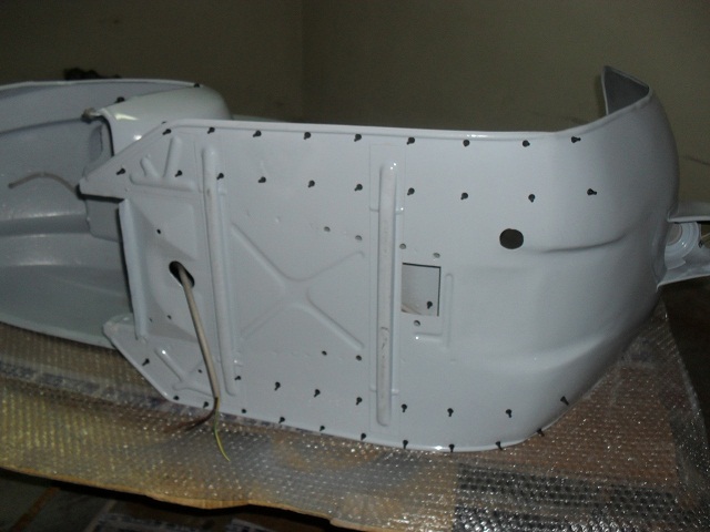

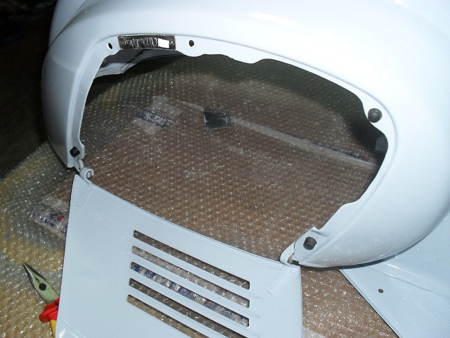

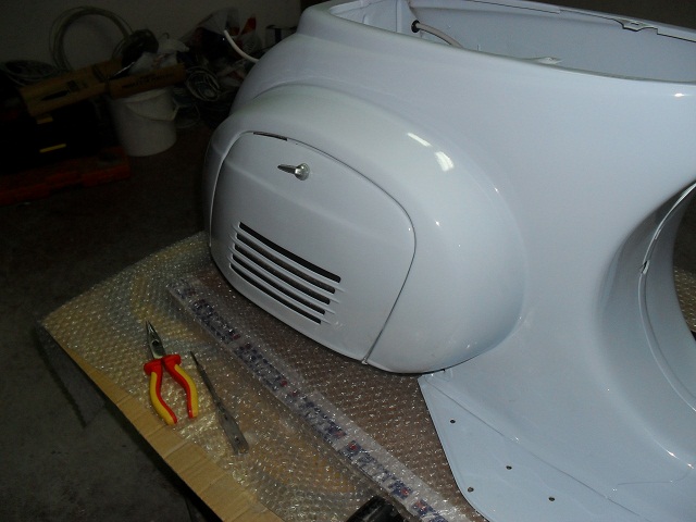

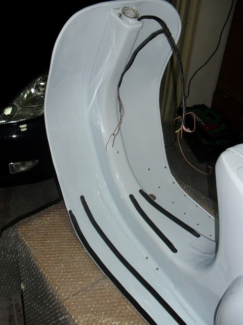

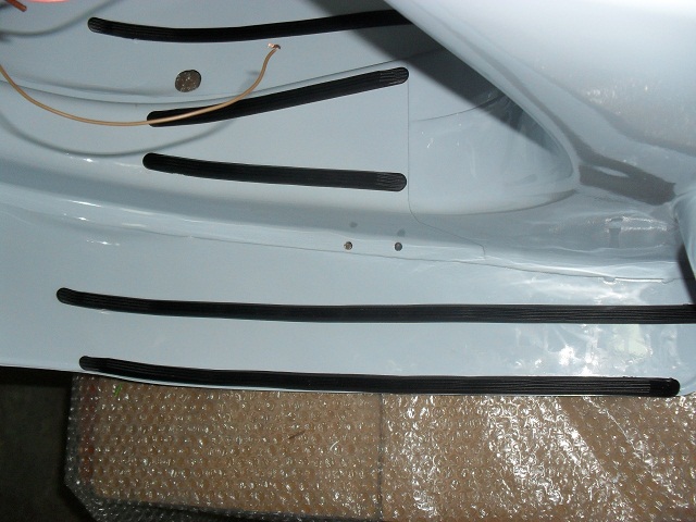

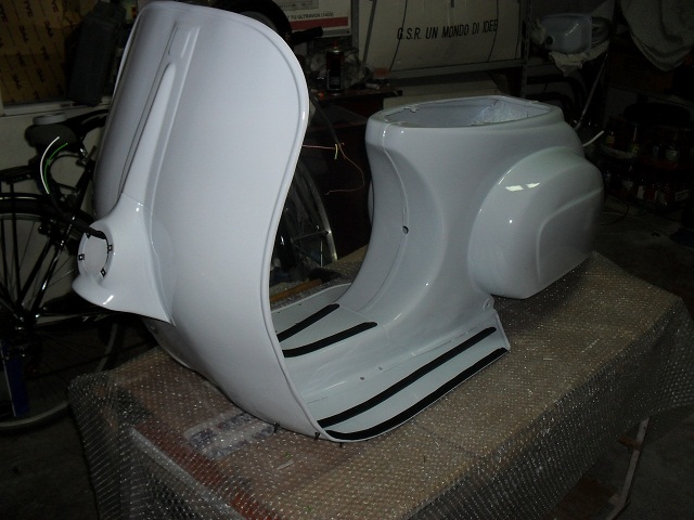

Intanto oggi armato di phon e pazienza ho messo le strisce in gomma, all'inizio una fatica immensa e due piolini si sono rotti proprio in punta ma sono entrati poi tutto liscio, ho capito il sistema ecco a voi le foto, da notare l'impianto home made, sono figlio di elettricista

NOn vorrei dirti un acavolata ma mi sà che il numero di talio è in tinta con la carrozzeria.....
per quanto riguarda i fili ok ma per quanto righuarda l'originalità quel gialloverde proprio non và....

io so che solo che il numero di omologazione va in tinta.
Per il gialloverde diciamo che è una mia licenza poetica non mi va di dare 20 euro per un impianto che io so fare.

forse hai ragione ma almeno il fondo sul n° telaio và dato altrimenti frà poco avrai un bel pacchetto di ruggine.....per quanto riguarda l'impianto elettrico non sono molto daccordo sulle license poetiche, la cosa che ti salva è la guaina bianca come era in origine

hai ragione metterò un pò di fondo grigio chiaro, avevo passato del trasparente.
non mi va di regalare 20 euro comprerò qualcosa di più utile per la vespa alla fine la differenza sta nel ialloverde che farà da verde e poi mi sa che i nuovi impianti elettrici hanno colori differenti

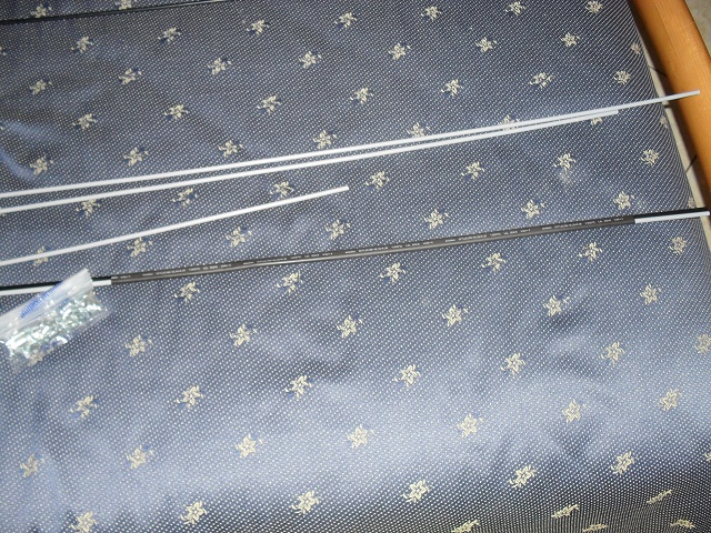

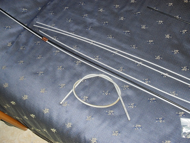

ragazzi ho un dubbio sulla lunghezza delle guaine c'è chi da misure chi altre
dal post di poeta le misure per le marce sono di 161 cm ed ho fatto così altri invece 150cm che fare?

non hai le originali ?cosi le affianchi e vedi
Inserito il - 02/11/2010 : 10:16:44  Mostra Profilo  Visita l'Homepage di poeta  Clicca per vedere l'indirizzo MSN di poeta Invia a poeta un Messaggio Privato
VAnno tagliate a misura partendo dal GOMITOLO!
BOCCIATA la treccia elettrica, non segue il codice colori originale.... spiacente ma và BOCCIATA!

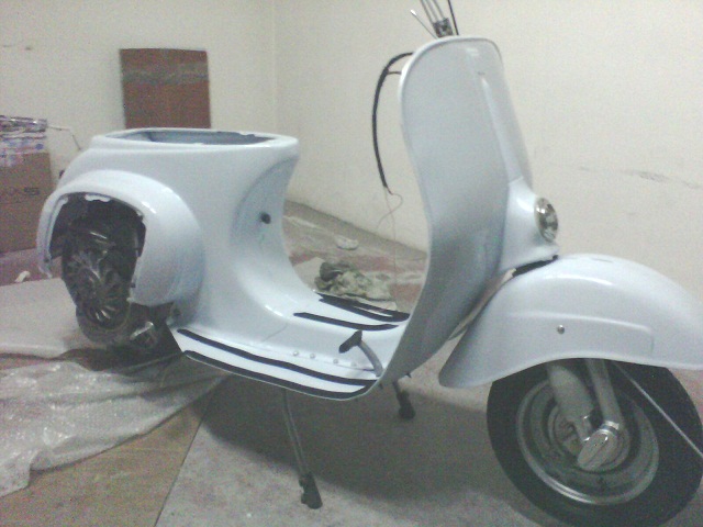

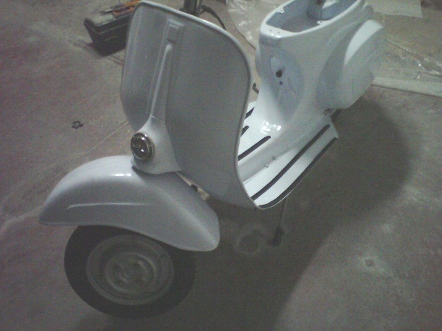

ragazzi vi aggiorno:

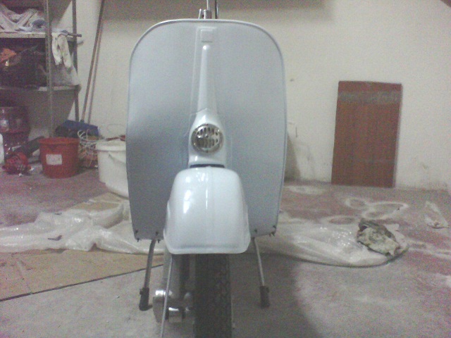

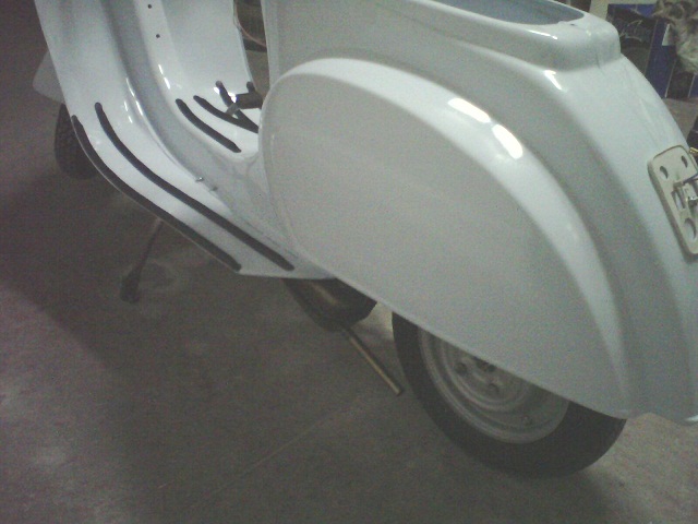

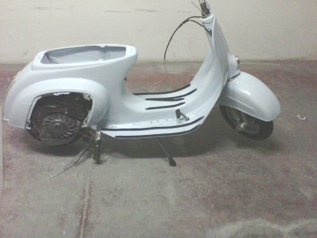

in questi giorni ho messo la vespa sulle ruote tra tante parolacce in quanto speravo di non fare nessun graffio, invece oggi mentre montavo la forcella e le calotte superiori la vespa mi è caduta sul fianco lato motore, fortunatamente solo un pò di vernice saltata sopra il numero telaio
cmq ecco le foto scusate per la qualità ma la fotocamera si è scaricata e le ho fatte con il cellulare.

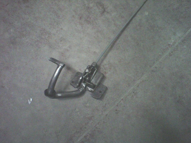

pulizia del pedale freno e inserimento del cavo

preparazione guaine
340,98 KB

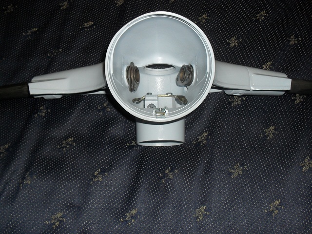

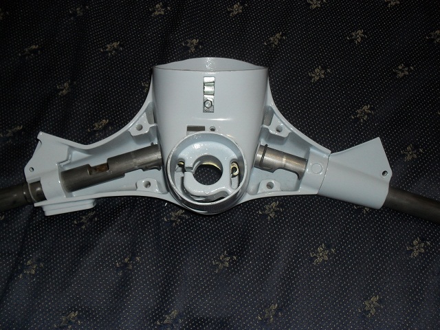

montaggio manubrio
274,62 KB
Immagine:[/b]

sulle ruote
90,82 KB
81,27 KB
98,5 KB
94,31 KB
nel weekend si ,monterà il resto
attendo commenti e consigli a presto.
94,95 KB
84,52 KB

Inserito il - 04/11/2010 : 22:54:41  Mostra Profilo Invia a kenenna85 un Messaggio Privato
non so se è il riflesso ma lo scudo lato motore mi sembra un pò ammaccatuccio.
Angelo87
Angelo87
Prov.: Agrigento
Città: Canicattì
350 Messaggi
Inserito il - 04/11/2010 : 23:05:41  Mostra Profilo Invia a Angelo87 un Messaggio Privato
forse leggermente ma anche un pò il riflesso in quanto di profilo non si nota niente
penso cmq ad un effetto ottico non era storto mentre la restauravo, ti ricordo che le foto sono fatte con il cell senza flash

Inserito il - 04/11/2010 : 23:56:26  Mostra Profilo Invia a sgaruffo un Messaggio Privato
l'ammo ant non mi pare il suo...per il resto mi sembra ok a aprte la corrozzeria un pò "parcia"..........
TRE travasi
Angelo87
Angelo87
Prov.: Agrigento
Città: Canicattì
350 Messaggi
Inserito il - 05/11/2010 : 08:02:36  Mostra Profilo Invia a Angelo87 un Messaggio Privato
l'ammortizzatore non l'ho trovato originale e ne ho messo uno rms.
che significa parcia?
Angelo87
Angelo87
Prov.: Agrigento
Città: Canicattì
350 Messaggi
Inserito il - 05/11/2010 : 12:55:39  Mostra Profilo Invia a Angelo87 un Messaggio Privato
ragazzi ho controllato il tutto è un problema di luce nel pomeriggio farò delle foto con la fotocamera
