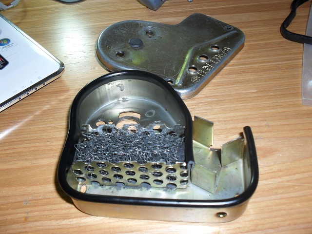

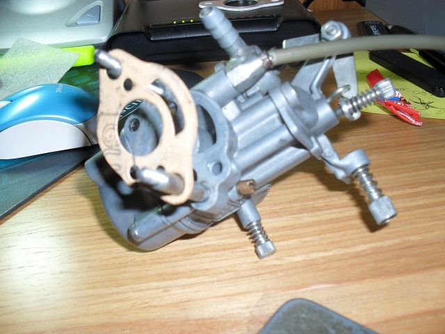

ecco a voi il filtro revisionato il carburatore era stato già interamente revisionato, manca solo una copiglia che si è rotta.

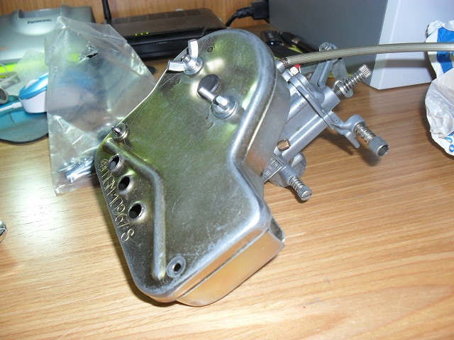

non capisco il perchè dei tre fori in basso, originariamente c'erano o è una modifica? Dovrei chiuderli?  |

Inserito il - 26/10/2010 : 10:58:00
| ti posso dire che sul mio non ci sono, quasi sicuramente una modifica. |

Inserito il - 26/10/2010 : 11:29:05
io non li ho mai visti su nessun filtro, e il 16-10 dovrebbe essere rimasto sempre uguale a se stesso... in più, dalla foto, sembra che "spunti" eccessivamente la bavetta.Non riesci a capirlo da li? probabilmente sono irrgolari.

Inserito il - 26/10/2010 : 20:02:40
aspetta
e cerca anche una scatola filtro giacchè la N del 66 non la ha DORATA (orata serie Special dal 73 al 75) ma BRUNITA (dal 63 al 72) e priva di fori come questa in foto montata però su un prima serie carter stretti

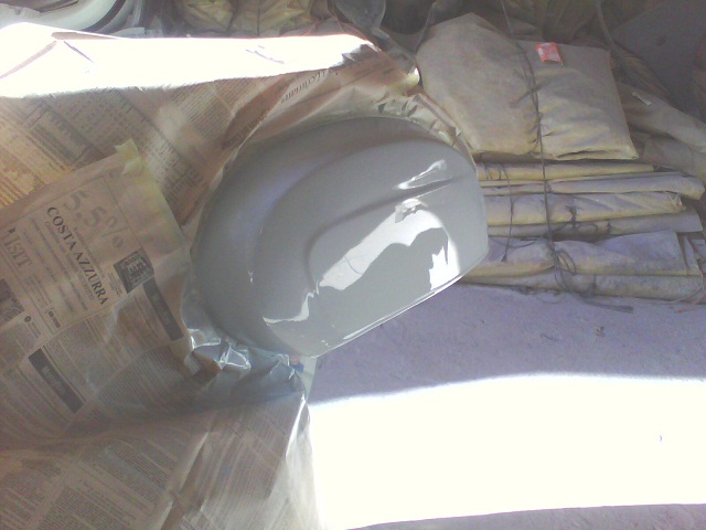

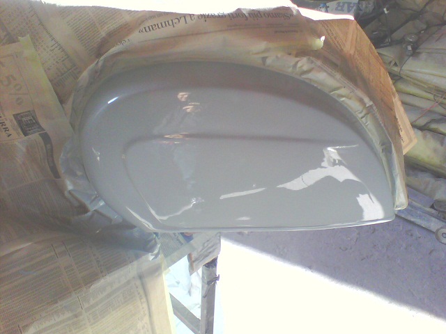

Inserito il - 30/10/2010 : 15:01:07
Ciao a tutti buone notizie la vespa è pronta per il rimontaggio  il carrozziere ha sistemato tutto mi è costato 50 eurini ma sono molto soddisfatto! ecco le foto pomeriggio si inizia a montare qualcosa!

Inserito il - 30/10/2010 : 16:30:01
ne vale la pena,te l'assicuro...50 euro spesi molto bene!!
io averei pianto fino a farmela gratis ma.....dai conta il risultato!!!!ora rimonta!!!!!!!! |
