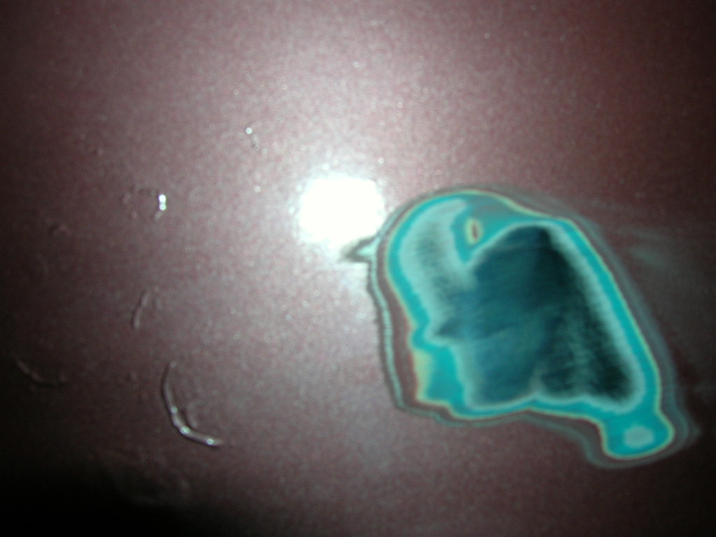

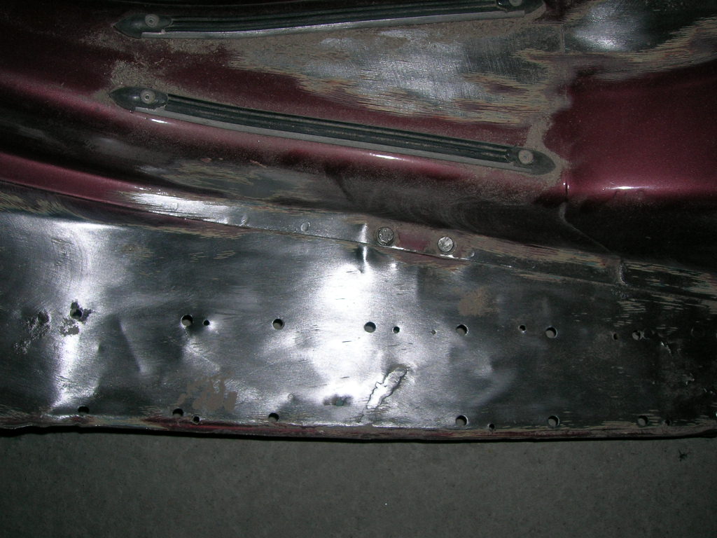

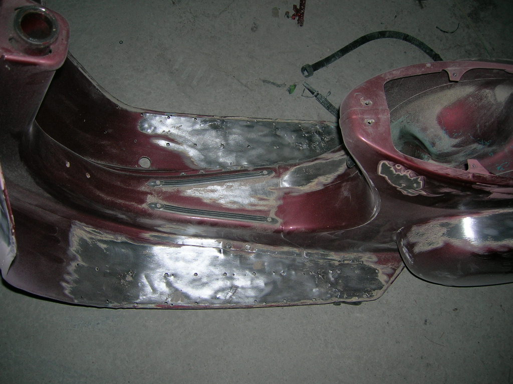

ecco le foto promesse dopo un pomeriggio di lavoro!...
ecco le tracce penso del colore originale

le colorazioni (che per la r sono parecchie) dipendono dall'anno..vai avedere la scheda tecnica nella sezione "dati tecnici di alcuni modelli vespa", ti sarà utile anche per altro.
anche i cerchi cambiano a seconda dell'anno, se non sbaglio il passaggio da chiusi ad aperti (sempre da 9) avviene a cavallo tra 70 e 71.

allora se mi sbaglio mi corrigerete... questa vespa monta solo e soltanto cerchi chiusi, non ha cresta parafango, e le liste pedana sono di ferro, e no di gomma. Ho sbagliato qualcosa? ho dimenticato qualcosa?. Sto maledettamente cercando un bravo carrozziere dalle mie parti...quindi i lavori sono lenti. Non penso proprio sarà un restauro "lampo" ma piu o meno lungo,(anche se la voglia di vederla finita è tanta).Poi cercherò i cerchi chiusi su subito.it o qualcuno di voi li vende? grazie a tutti

cerchi chiusi, no cresta, no bordoscudo, no ghiera faro, strisce pedana SOLO IN GOMMA alla tua hanno messo quelle in alluminio gomma ti toccherà chiudere i fori fatti (quelli piccoli), scritta anteriore adesiva (chiudi buchi) post. nessuna (chiudi buchi).
... a proposito di buchi da chiudere: chiudi quelli del nasello special e quei due in fondo al codino e controlla se non ci sono anche queli del gancio portaborse DA CHIUDERE

colore turchese, guarda i colori della r per il codice esatto, ne ho una identica anche in turchese... il turchese si utilizzò a partire dal 69 sulla N allungata... confermo... ripeto, ho sia la R che la N in quel colore, originali... quindi confermo di nuovo.
