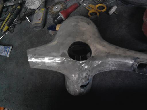

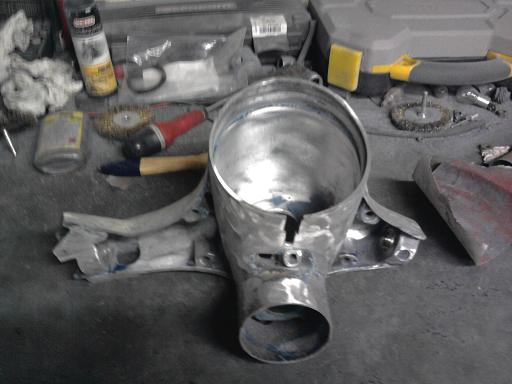

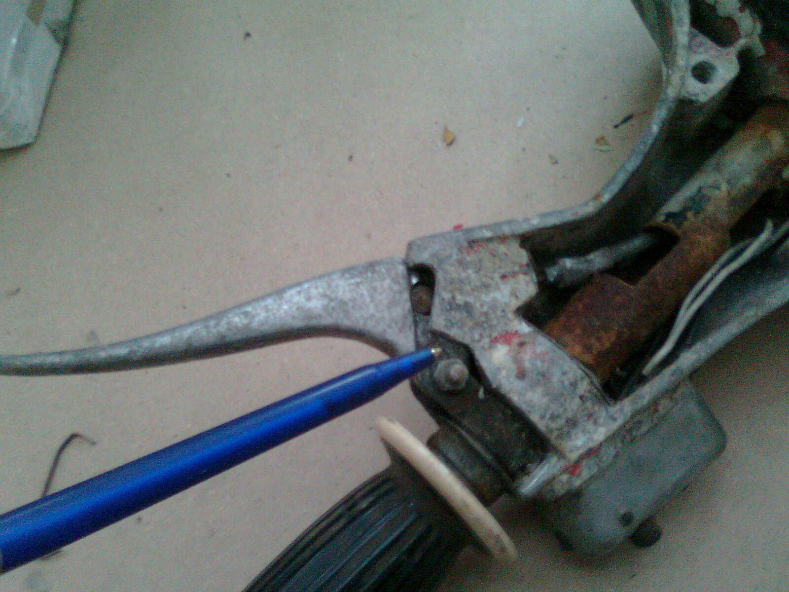

ragazzi ho trovato un manubrio a 40 ma è veramente messo male è presente una rottura zona faro e in oltre manca un pezzo alla zona leva è riparabile?

ragazzi non l'ho ancora aquistato sono le foto che mi ha mandato lui...che faccio lo prendo?

il saldatore che ti deve rimettere a posto il manubrio te ne vorrà altre 40....secondo me è messo troppo male....NON prenderlo.......non aver fretta

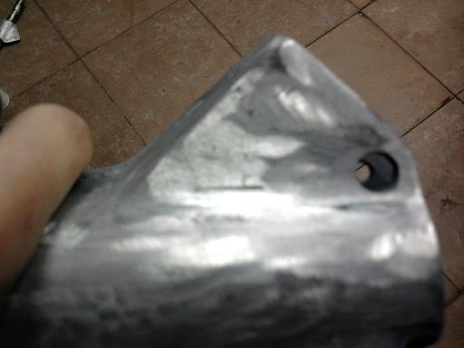

Ragazzi e pur qualcosa si muove!!!... la settimana prossima la vespozza va da un mio amico carrozziere che lavoreremo insieme nel weekend, la sabbieremo, raddrizzeremo la pedana, chiuderemo tutti i buchi (vedi foto vespa), spianeremo qualche vecchia saldatura e presenta 3 botte zona sotto scudo. Domani posterò le foto delle botte è o un già un idea come uscire la lamiera di quelle brutte bottacce. Del manubrio nessuna traccia! si puo chiedere 120 euro per un manubrio distrutto??? a me sembra una rapina!. ho trovato i tamburi e anche i cerchi, ma volevo sapere se cambiano i piattelli portaganasce e le ganasce? o posso utilizzare quelle della special? grazie anticipatamente.

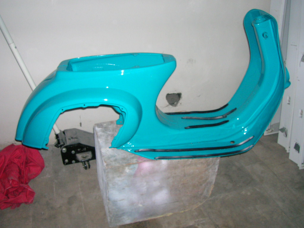

ciao ragazzi ecco qua la mia vespa verniciata turchese 240
171,12 KB
166,21 KB
critiche e consigli sono ben accetti.....

critiche:
- Numeri di telaio
-Lambretta a sinistra

la lambretta non è mia e i numeri di telaio e stata una dimenticanza mia e del carozziere

beh i numeri di telaio sono una grave dimenticanza... come diceva il sommo poeta
Spero per te che si leggano..

le sctrisce pedana non sono "stese" hai rifatto i fori?
