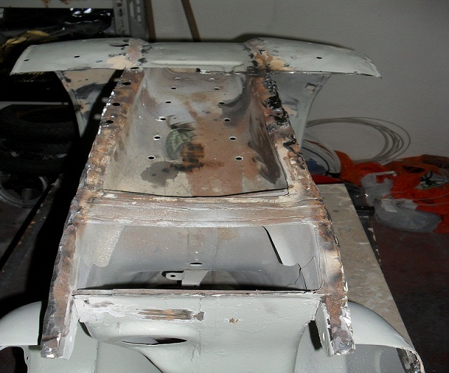

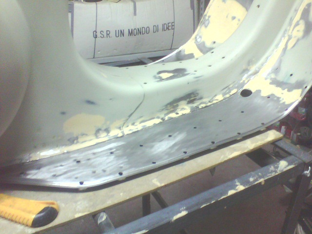

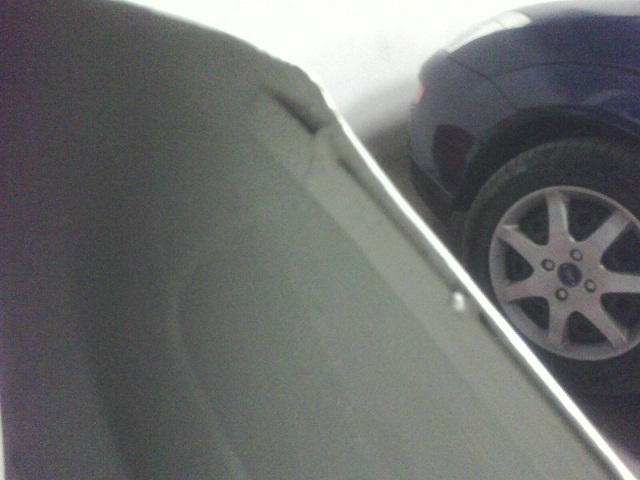

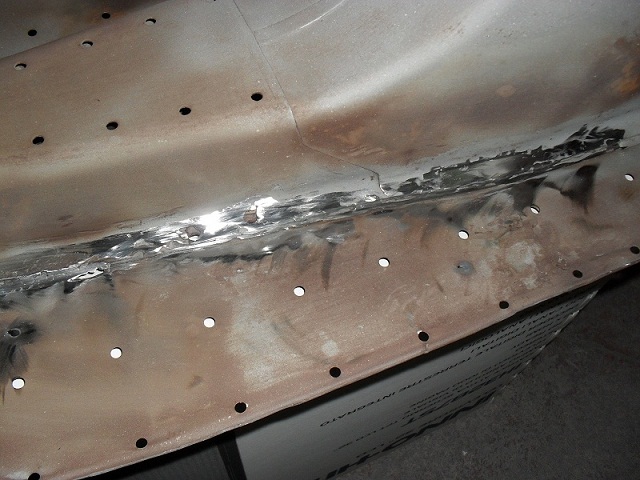

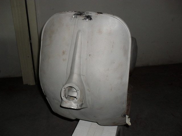

Ragazzi come promesso dopo la presentazione apro la discussione relativa al restauro della mia ecco come si presentava dopo la sabbiatura:
Il precedente proprietario nel tentativo di restaurarla a commesso vari scempi sul telaio tra cui quello di saldare delle pedane di un'altra su questa ma senza eliminare i pezzi di lamiera della pedana da montare e di quella smontata, il risultato? Pedana saldata male, eliminato lo scalino di 1 mm tra tunnel e pedana e riempita di mastice!

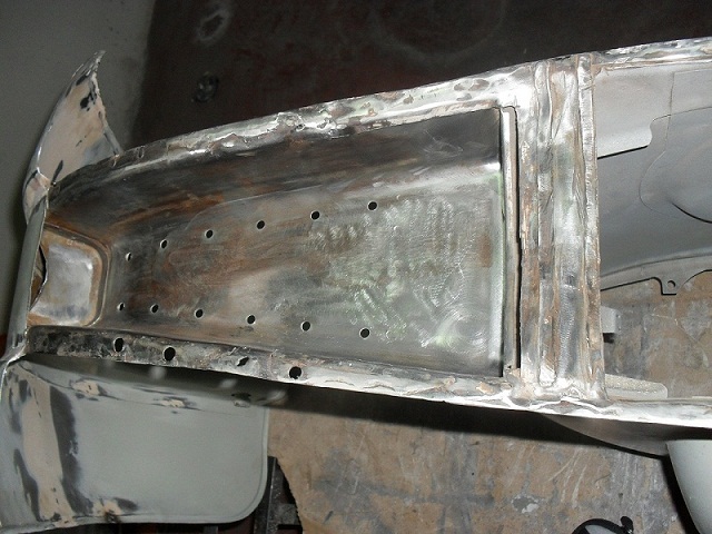

Immaginate la rabbia e lo sconforto. :Dopo un primo tentativo di lasciare tutto come era, il mio cuore non ce l'ha fatta e armato di flex con disco da taglio ho tagliato lo scempio acquistando una nuova pedana, nel frattempo ho ripulito il tunnel e ho dato l'epossidico, un lavoraccio ma il risultato è stato soddisfacente:

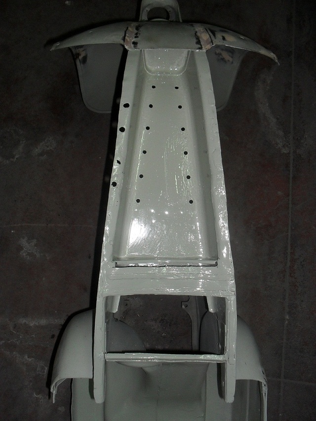

Inserito il - 03/10/2010 : 23:21:08

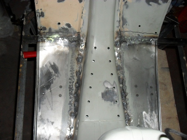

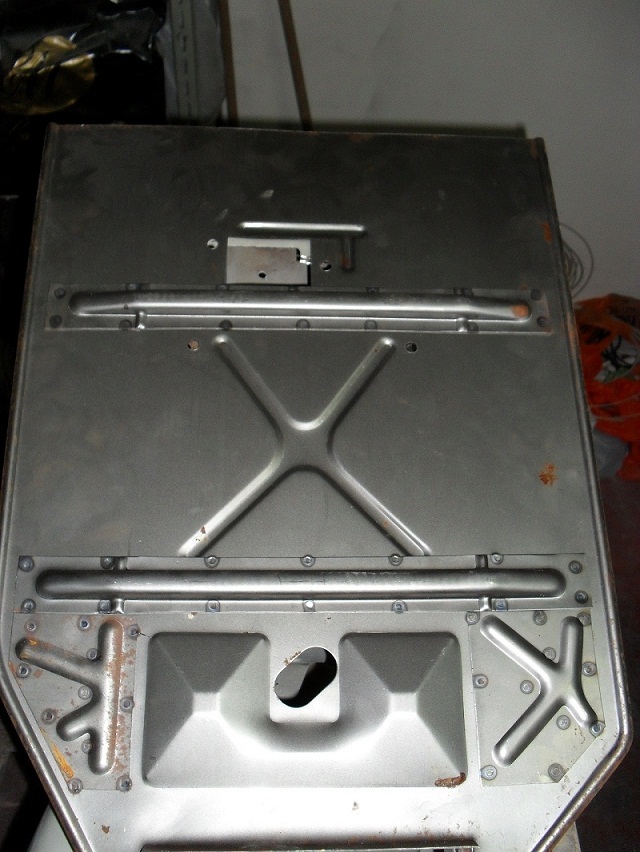

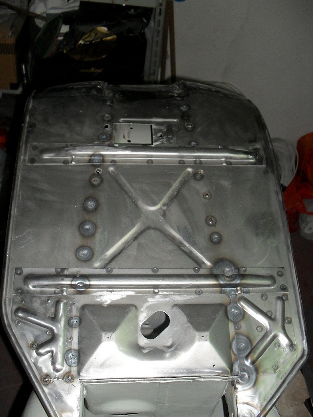

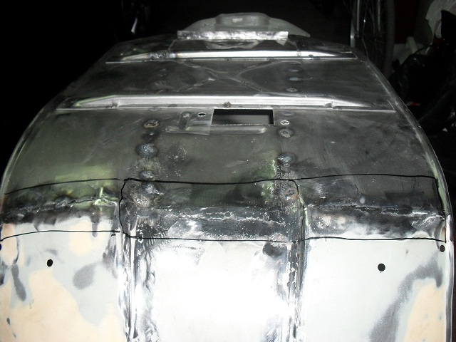

Continuo la storia: dopo aver preparato il tunnel ho preso le misure della nuova pedana e via dal fabbro per farla saldare con la puntatrice e saldatrice a filo, un lavoro fatto bene ma poteva essere fatto meglio, tutto sommato soddisfacente. Come vedete dalle foto ho lasciato il secondo rinforzo piccolo a x, era un peccato toglierlo e poi è un rinforzo utile.

Inserito il - 03/10/2010 : 23:32:37

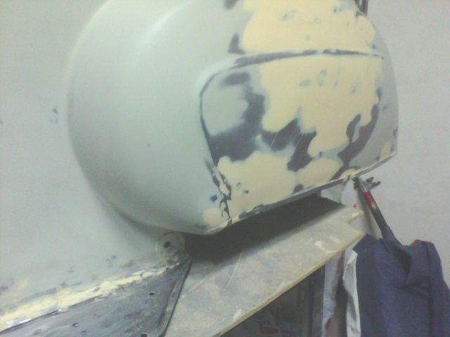

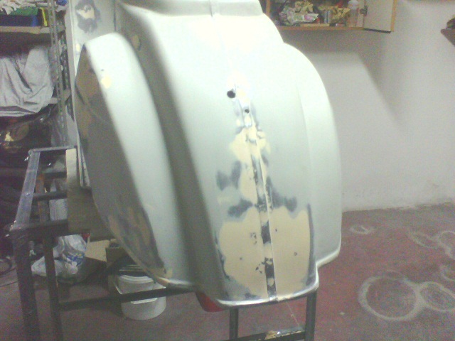

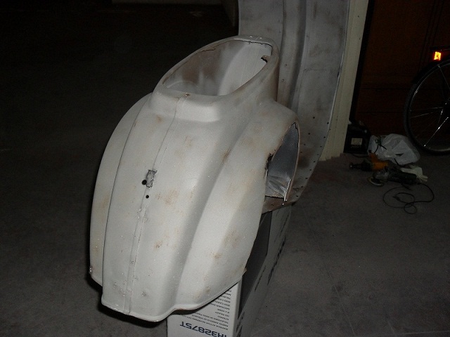

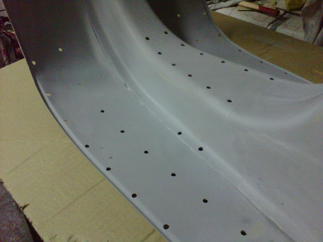

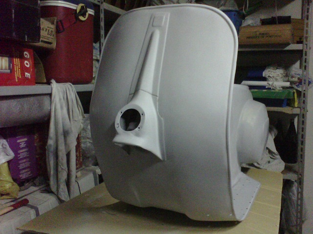

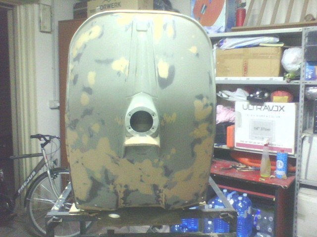

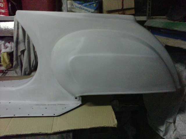

Da ricordare il rinforzo con una piattina lungo tutto il lato sinistro e poi dopo aver fatto gli ultimi ritocchi con lo stucco,una mano di fondo epossidico con carteggiatura e poi fondo riempitivo con successiva carteggiatura con carta fine 400 con acqua e rifinitura con 600; infine copertura con filler spray delle piccole parti di lamiera venute fuori dopo la carteggiatura.

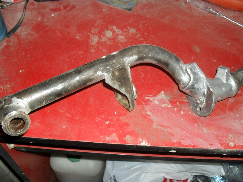

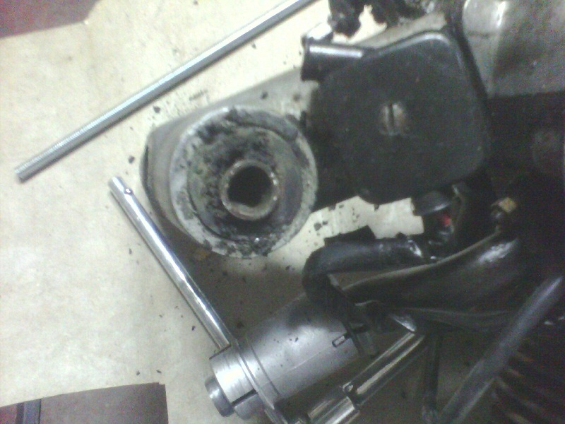

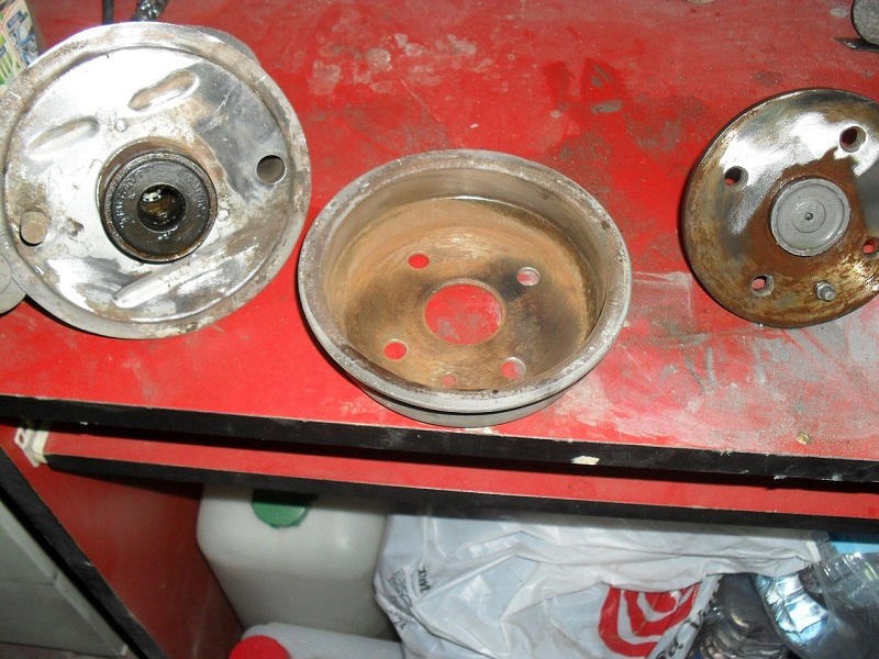

Inserito il - 03/10/2010 : 23:46:09

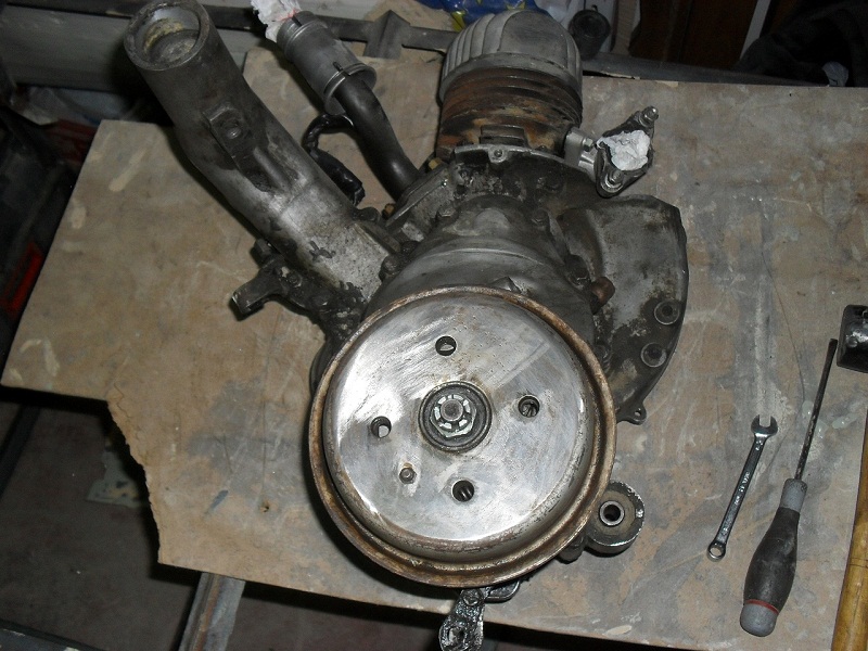

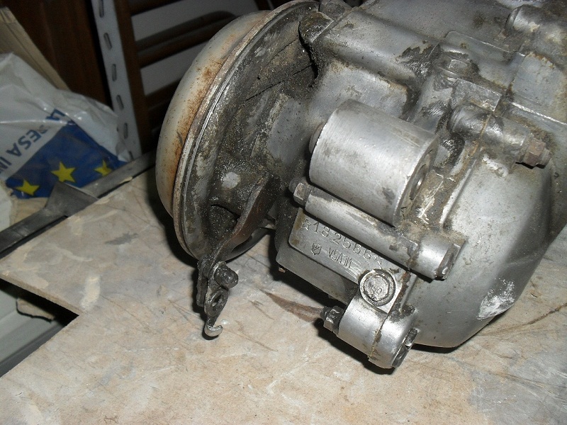

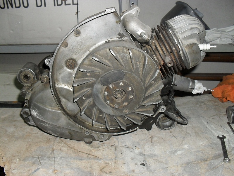

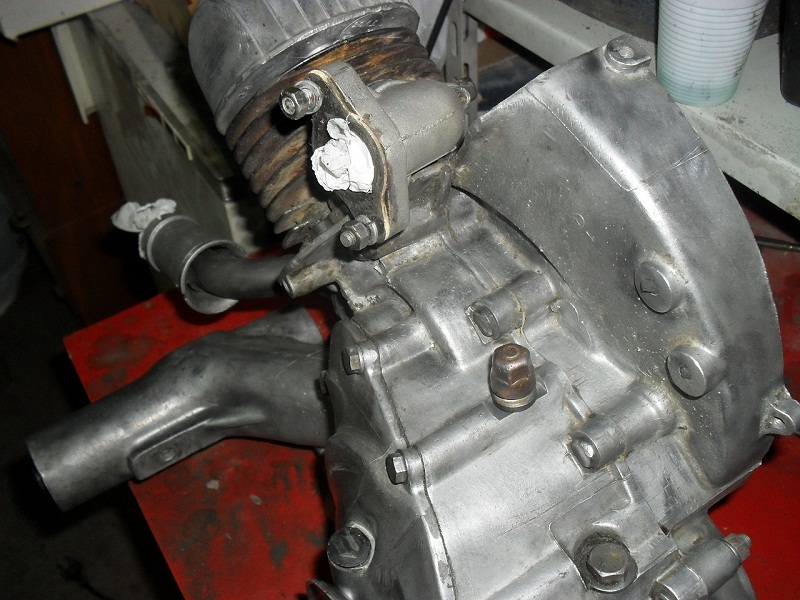

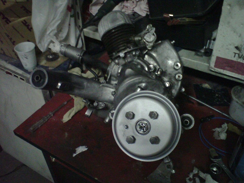

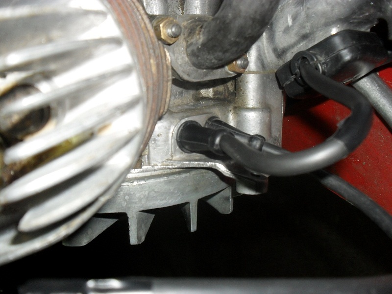

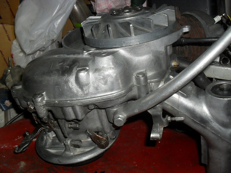

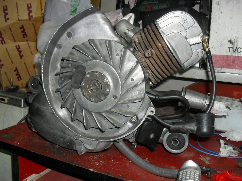

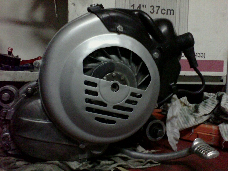

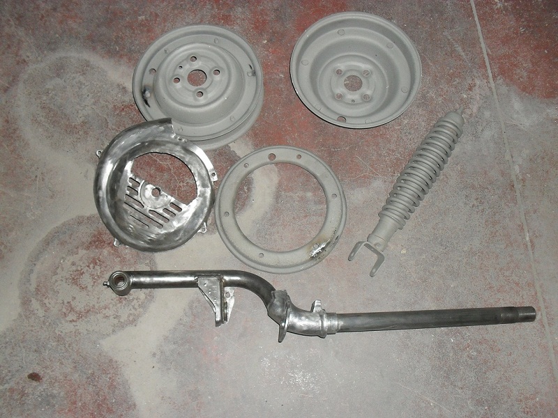

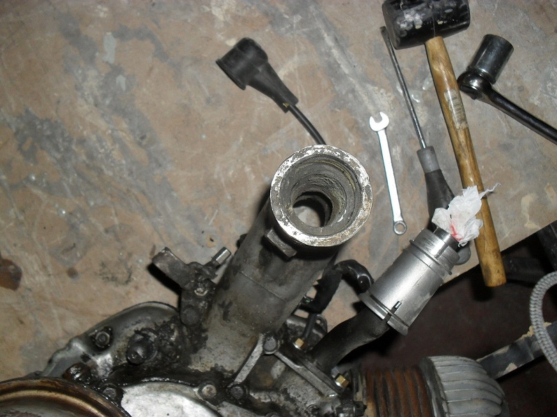

nel frattempo ho sistemato alcuni pezzi e il motore, ecco alcuni prima e durante dei pezzi:
 318,96 KB
 340,16 KB
 337,57 KB
e del motore:
 142,54 KB
 336,1 KB
 341,49 KB
 317,85 KB
 302,14 KB |
Angelo87
Regione: Sicilia
Prov.: Agrigento
Città: Canicattì

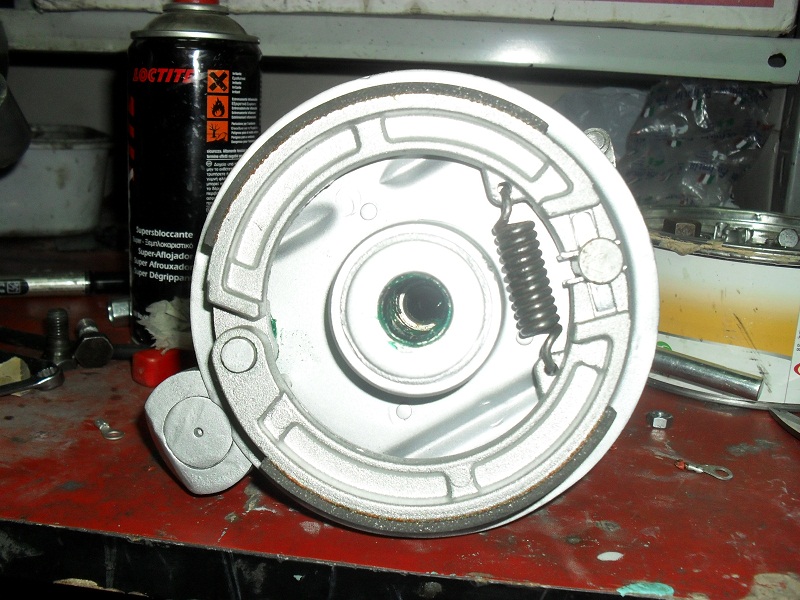

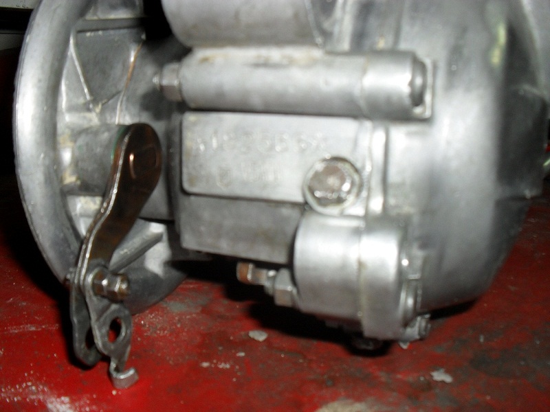

350 Messaggi |
Inserito il - 04/10/2010 : 00:04:34

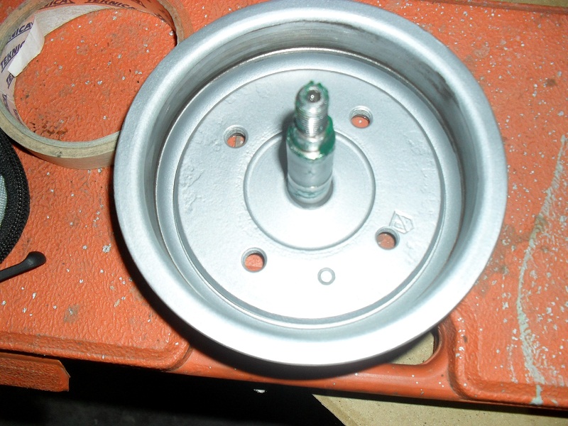

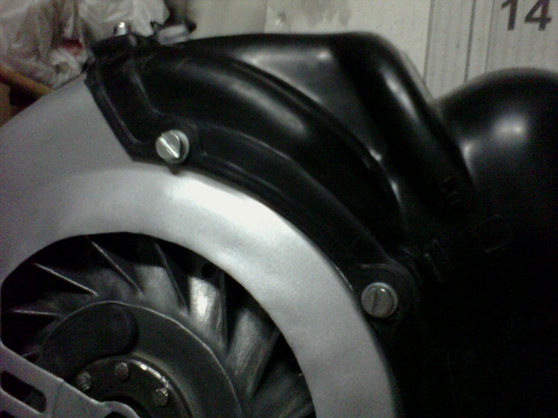

ecco i dopo, sia i pezzi che il motore sono stati ripuliti per benino, i pezzi con i cerchi sono stati sabbiati. Al motore ho messo le parti in gomma mancanti e i silent block, ricostruite le parti di carter un pò rovinate.
 317,22 KB
 320,15 KB
 151,65 KB
 331,98 KB
 319,22 KB
 264,4 KB
 258,87 KB
 316,23 KB
 348,2 KB |
Angelo87
Regione: Sicilia
Prov.: Agrigento
Città: Canicattì
350 Messaggi |
Inserito il - 04/10/2010 : 00:10:27
Il motore completo:
 132,95 KB
 158,72 KB
 137,31 KB |

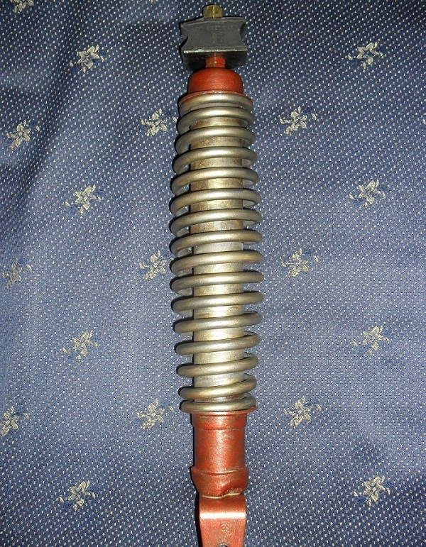

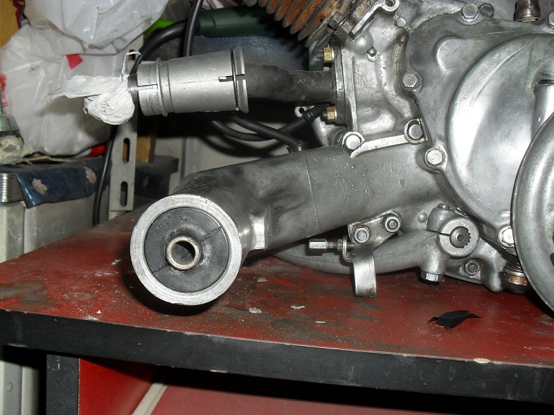

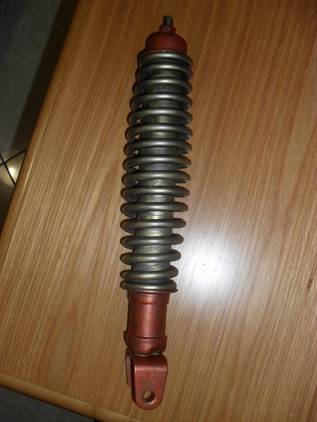

Ecco l'ammortizzatore la molla con lo stelo interno virato oro o meglio ho creato l'effetto brunito; ramatura per la calotta e l'attacco:
 341,26 KB
 482,25 KB |
