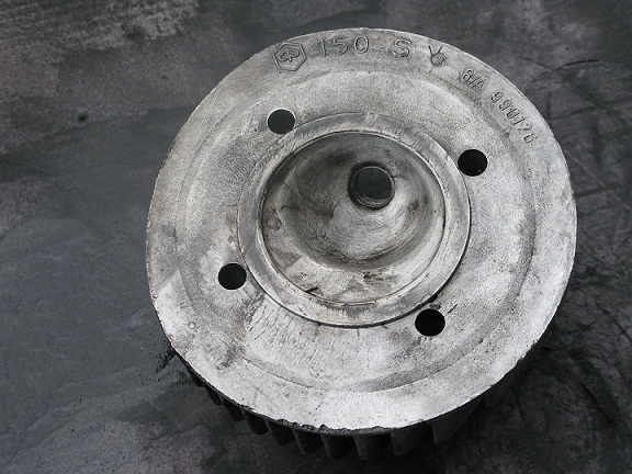

Da alcune ricerche sul web la sigla "AW" sul pistone indica il produttore Asso Werke che a quanto sembra è quello utilizzato da Piaggio ma dovrebbe riportare anche un logo Piaggio appunto, non credo si tratti di rettifica dato che l'alesaggio dovrebbe essere quello iniziale (57.8), ho invece il timore giustificato data l'eta del mezzo che sia stato sostituito pistone e cilindro con un modello generico.
Ho dato un altra occhiata al cilindro ma li non riesco a trovare alcuna informazione.
Per la testata come ho detto sono ancora in dubbio, non riesco a trovare informazioni in merito a tale componente per la mia Vespa.
Qualcuno ha la foto della testata PX 150 E del '83 dov'è riportato il logo Piaggio ed il modello e qualcuno sa dirmi dove devo guardare esattamente sul cilindro per trovare la sigla del produttore?

| allora il pistone al suo interno dovrebbe avere la scritta piaggio! io l'ho sempre trovata in tutti i pistoni originali! la testata è la sua infatti anche la mia aveva la sigla 150-S il cilindro se è marchiato è originale! |

Per Boris10: - l'unica differenza fra la mia testata e la tua è che nella sigla non c'è 8/A ma 9/A per il resto tutto identico, ho dato un occhiata in rete per capire cosa indica quella sigla ma non ho trovato nulla in merito, e perciò non so se la testata che monto sia proprio quella che montava in origini la mia vespa o almeno una più recente e adatta al mio motore -per il logo sul cilindro devi guaradare all'esterno, vicino alla base, di fianco allo scalino dove si monta la guarnizione, il logo piaggio è veramente piccolo, in ogni caso come detto prima domani cerchero di postare le foto.
