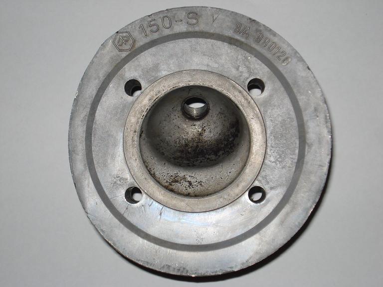

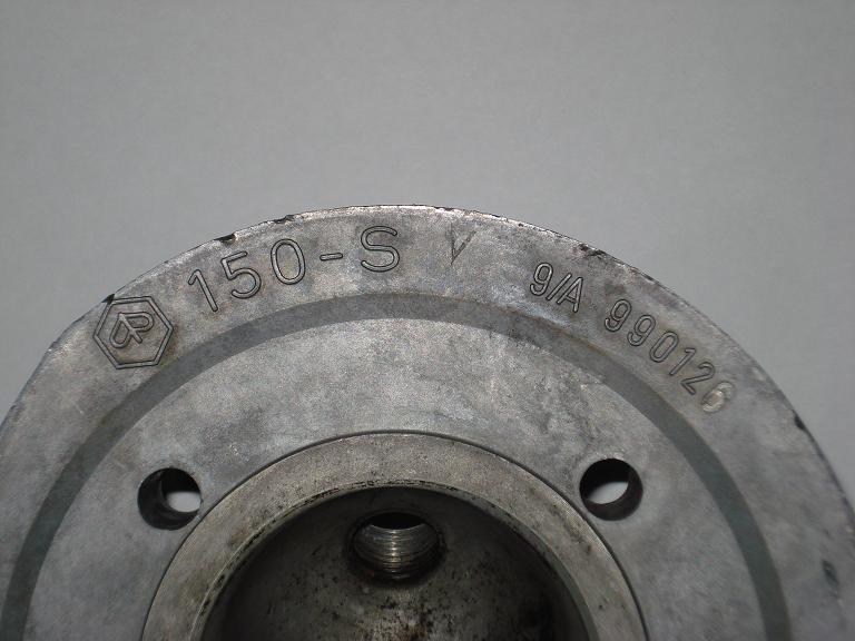

Allora ragazzi le prime foto rigurdano la testata che come vedrete ancora non è stata pulita del tutto.
Il numero 990126 a quanto ho capito è il riferimento del tipo di componente, cioè la testata dato che ho visto foto di altre testate di vespa e tale codice rimane invariato; mentre il 9/A indica il modello dato che tale indice varia a seconda del modello di vespa. Pertanto non so se la testata che monto sia quella corratta per la mia vespa.
 68,3 KB
 64,01 KB
Giusta o no la testata cmq non mi sembra affatto messa male, cosa ne pensate? |

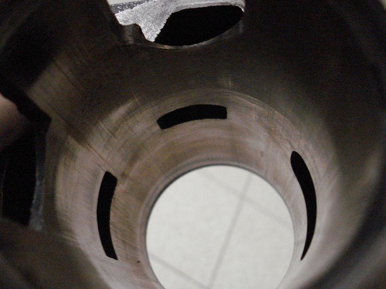

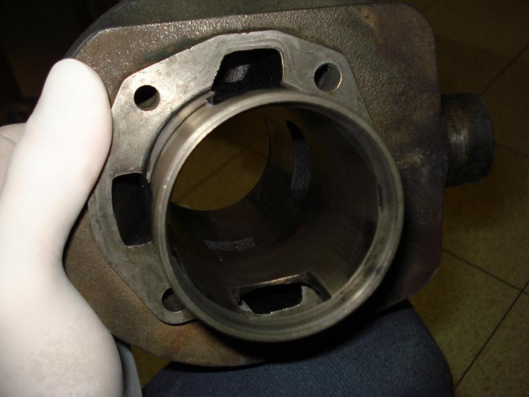

Inserito il - 16/01/2011 : 20:30:20
Sera a tutti.
Per Boris10: ecco la foto del logo piaggio sul cilindro, spero sia sufficentemente chiara.
 52,33 KB
L'interno del cilindro non sembra messo malissimo ma datemi voi un parere.
 68,58 KB
 61,07 KB |

Inserito il - 16/01/2011 : 22:47:21
| il gt,e testa hanno il logo piaggio,l'alesaggio e il suo (150 cc),io lo farei dare una lucidata con fasce nuove,e sei a posto. |

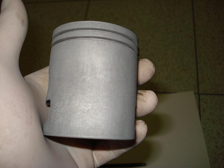

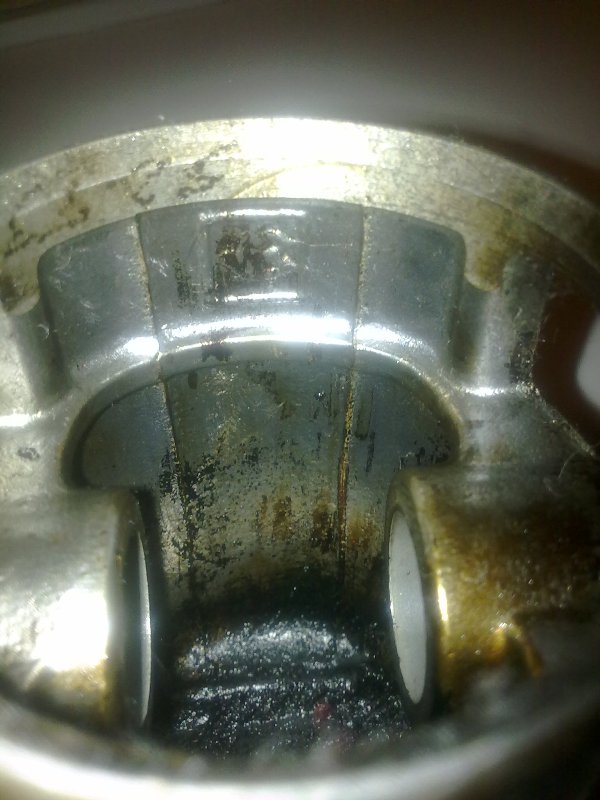

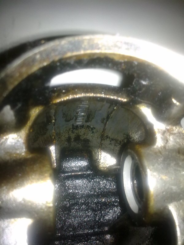

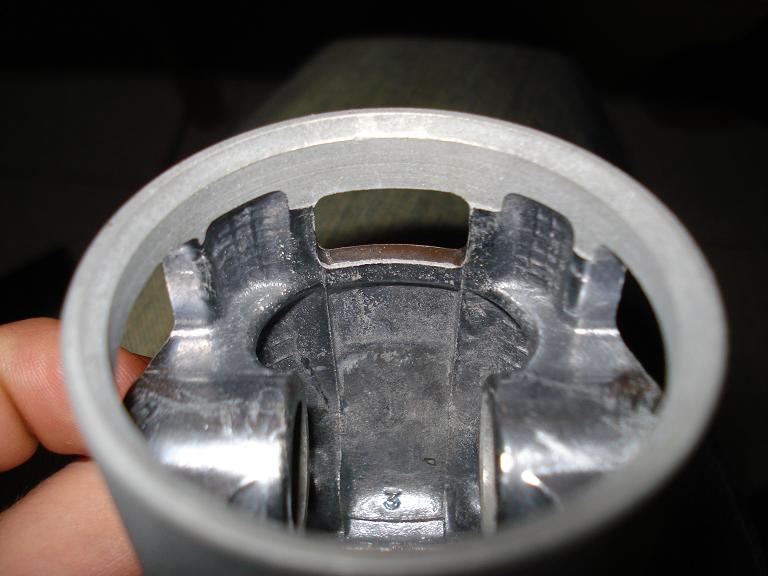

Inserito il - 17/01/2011 : 21:40:46
ho le foto del pistone ancora montato sulla biella ma non si vede un granche
ho le foto dopo la pulizia
 44,93 KB
in seguito alla pulizia non si nota più la grippata che si vedeva subito dopo aver smontato il pistone, ma in seguito alla pulizia il pistone è diventato ruvido, opaco e non so se questo è normale.
Inoltre l'unico logo che vedo ul pistone è questo:
 66,09 KB
perciò non credo che il pistone sia originale.
Cosa ne pensate? |

Inserito il - 17/01/2011 : 21:51:31
fai un'altra foto esattamente dal lato opposto alla seconda che hai pubblicato please... |

Inserito il - 17/01/2011 : 22:04:51
non credo che sia originale dato che il logo o la scitta Piaggio non sono presenti da nessuna parte, per l'appunto posto la foto del lato opposto
 62,16 KB
ma per quale motivo è diventato cosi scuro, ruvido? posso fare qualcosa in merito? |

Inserito il - 17/01/2011 : 22:06:43
| come l'hai pulito? che prodotti hai usato? |
Alessandro |
solovespa
Prov.: Napoli
Città: Napoli
13 Messaggi |
Inserito il - 17/01/2011 : 22:07:38
| sgrassatore del gallo, diluente nitro e benza con uno spazzolino morbido, medesimo metodo utilizzato per testa e cilindro |
