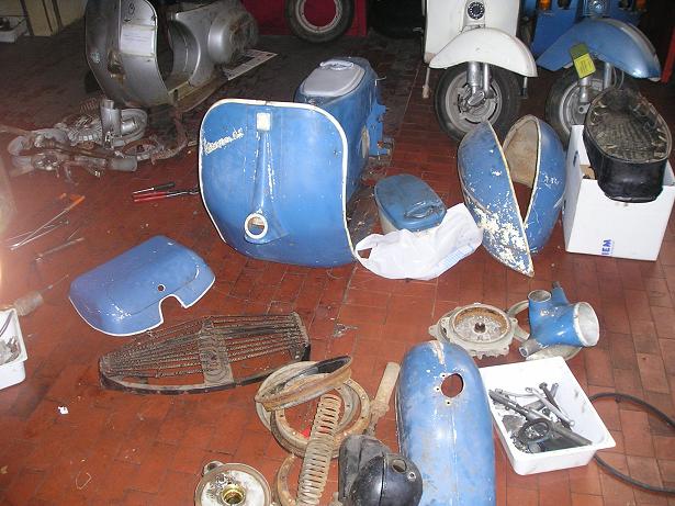

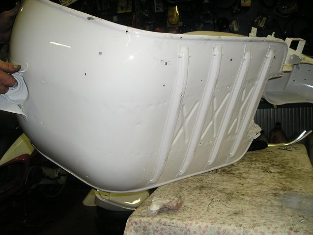

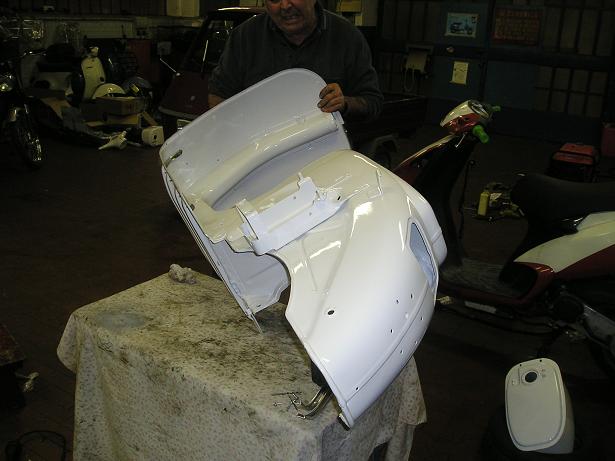

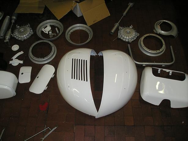

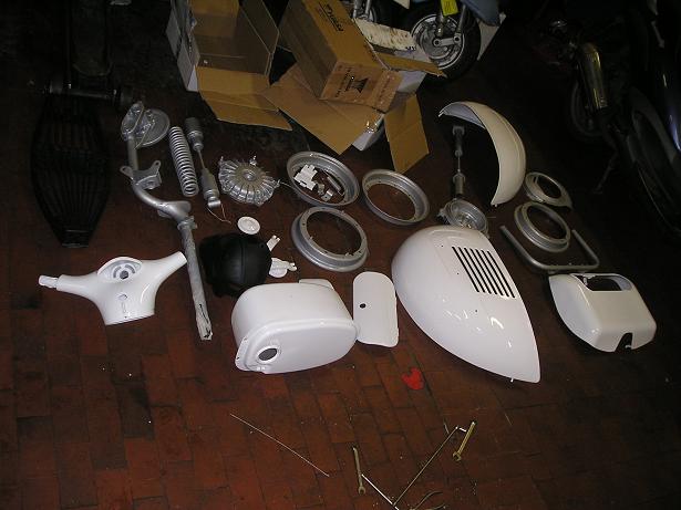

ciao vi mostro alcune foto del restauro del 160 magari servono a "vespino" le aveva chieste.che ve ne sembra? E...AUGURONI DI BUONE FESTE,che voi tutti possiate trovare la vespa dei vs sogni

che tipo di vernice hai usato? nitro o doppio strato?
il bauletto dietro lo scudo va come accessorio?
visto che il portatarga non va in sagoma con il telaio e lo sportellino sul lato posteriore sembra una prima serie del 62' giusto?
insomma racconta un po,ciao e complimenti bella scelta

A dire la sincera verità non è stata verniciata come Dio comanda:
1- il serbatoio non è stato sfumato con il nocciola;
2- sotto il parafango posteriore non si vedono tracce di nocciola
3- molla ammortizzatore posteriore e ammortizzatore non dovevano essere assoluatamente verniciati alluminio
4- ammortizzatore anteriore non doveva essere assolutamente verniciato alluminio
5 - dentro le pance non si intravede il nocciola
6- il codice colore è corretto?? Mi sembra troppo bianca...

Altra cosa: la forcella andava in tinta con la carrozzeria, vale a dire piaggio 714 grigio biacca!

Altra cosa: la staffa pressa-batteria doveva essere vernicita di nero, non di bianco!

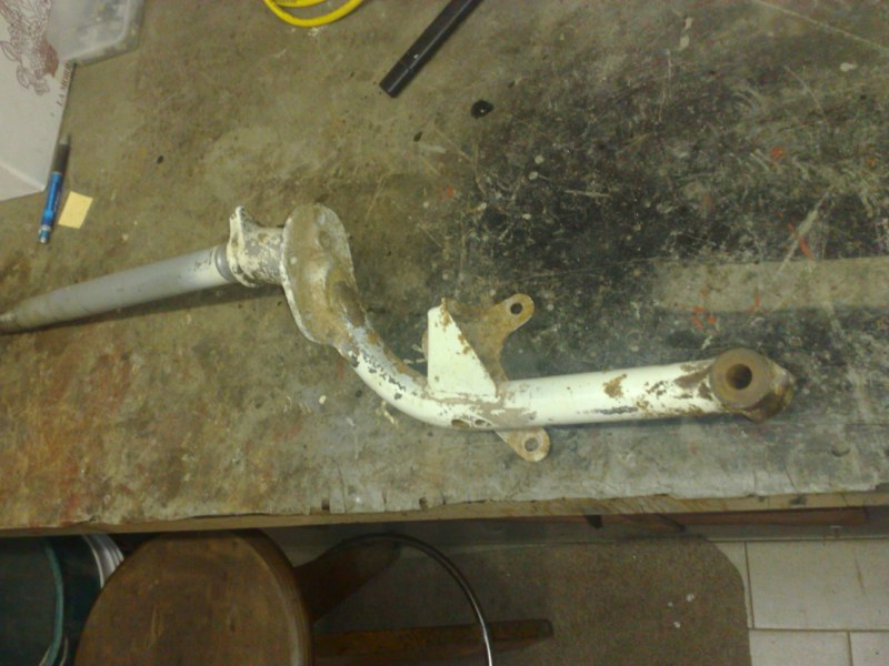

Lorenzo, guarda che ti sbagli di grosso.
La forcella va in tinta con la carrozzeria.
La mia era in tinta. Forse con la seconda serie era in tinta con la carrozzeria.
Questa è una prima serie (anche se ha il bauletto anteriore), quindi la forcella va in tinta grigio biacca.
Se fai riferimento a vespa tecnica, e in particolare all'imagine del GS 160, vedrai che è colorata in alluminio, ma è sbagliata!

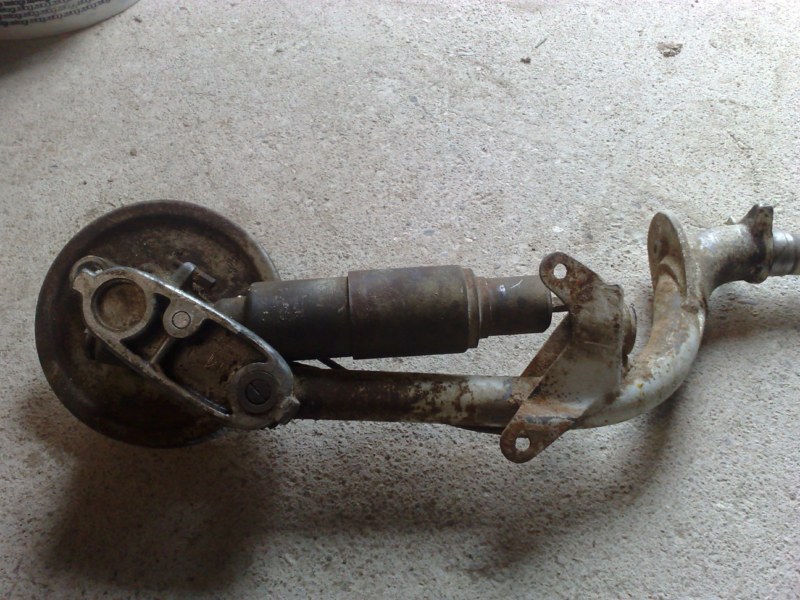

Inserito il - 15/12/2010 : 12:15:07  Mostra Profilo  Clicca per vedere l'indirizzo MSN di Mazza Invia a Mazza un Messaggio Privato
Come prova di qual che dico posto delle foto della forcella smontata dal mio GS 160 PRIMA SERIE. Come potete vedere, la parte finale dello stelo, ovvero quello dove si attacca il mozzo, è verniciato PIA 714 GRIGIO BIACCA. Ovviamente con il tempo è diventato giallo, ma comunque è in tinta!
Eccole!

RAGAZZI, STATE SBAGLIANDO DI GROSSO.
La forcella non va colorata alluminio.
Ma avete visto le mie foto?
Poi ovviamente uno è libero di fare ciò che vuole.
Su vespatecnica è sbagliato il colore della forcella sul 160 GS prima serie.
Notte!
Vespino, la vernice si vede lontano 10 anni anni luce che non è nitro.
E' un bisomponente epossidico. Quinti tinta base miscelata con catalizzatore e diluente specifico.
Qui rifòessi lucidi che si vedono sono caratteristici di questo tipo di vernice.
L'alluminio dei cerchi invece puzza di trasparente lucido in superficie!
Inserito il - 16/12/2010 : 11:41:02  Mostra Profilo Invia a n/a (ex wyatt) un Messaggio Privato
Notte!
hai ragione, la tua è innegabilmente in tinta... però ho visto altre gs prima serie conservate... una in particolare, che è di un amico che abita a due passi da casa mia, ha la forca grigia... me lo ricordo perchè (mentre sbavavo ) ho guardato tutti i particolari possibili e immaginabili ... comunque mi interessa questa cosa... cercherò di informarmi meglio, anche se i gs 160 mk1 conservati non sono semplicissimi da trovare!
