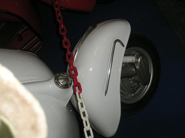

aaaaaaaaaaahhhhhhhh che giornata! oggi dopo una notte quasi insonne sono andato in officina e prendendo la cartina colore del vespa tecnica ....MI A SBAGLIATO IL COLOREEE.fermo tutto gia' montato listelli e tappetino,telefono e con tante scuse da parte del verniciatore domani la riporto e me la rivernicia x che il colore dato nn e ne' grigio biacca e nemmeno bianco spino cosi', vernicia anche la forcella che nelle prime serie e in tinta (avevate ragione) ho fatto una foto a una delle vespe esposte ne ns museo della vespa del nostro v.c.ed e' propio cosi'.
 29,16 KB ancora una volta il forum si e' dimostrato COMPETENTE E PRECISO, x adeso grazie vi terro' informati. |

Inserito il - 16/12/2010 : 23:52:50
Visto che ci sei fatti verniciare di nocciola almeno le parti non in vista!
Mi sembrava strano che fosse grigio biacca quel colore che hai dato su... |

Inserito il - 18/12/2010 : 09:48:13
NON aveva assolutamente il bauletto la mk1!
lA VEFRNICE è COME DICE IL carrozziere, IN VERO IL GRIGIO BIACCA, di oggi è in pratica un biancospino, in origine era più scuro e sporco il colore originale e tendeva proprio al grigietto...
alle solite, siamo alle solite le vernici attuali a codice non sono fedeli alle originali, un discorso simile vale anche per la 50N del 64-65 tra GRIGIO AMETISTA E BIACCA, l'originale è una via di mezzo in vero... ed ancora la SV150 prima serie in verde ASCOTT??? No non è ASCOTT il suo verde (solo seconda serie dal 1974) ma bensì un verde più chiaro e il più simile è il 6/4 seppur colore del 1977 è l'unico che si avvicina davvero fedelmente all'originale del 70-73 ad oggi in codice sconosciuto (erano poche in verde medio), potrei continuare con il celeste della VNB1-2 che a codice Max Meyer è quasi verdino mentre in origine era un celeste davvero sparato e puro, idem la GL il codice Max Meyer è più giallino dell'originale che è molto più neutro... ecc... |
