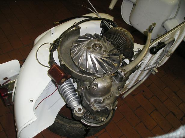

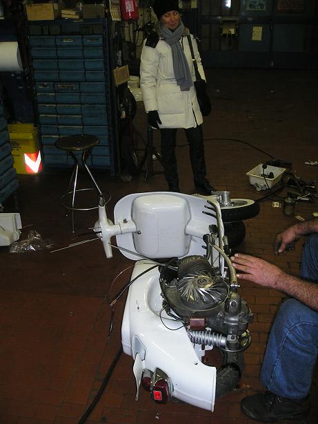

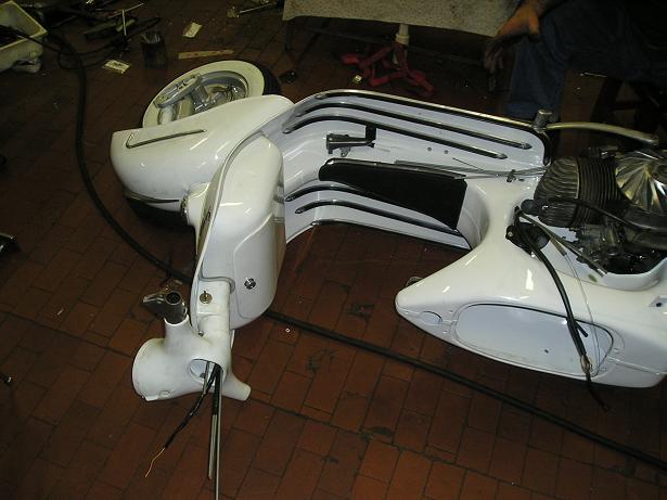

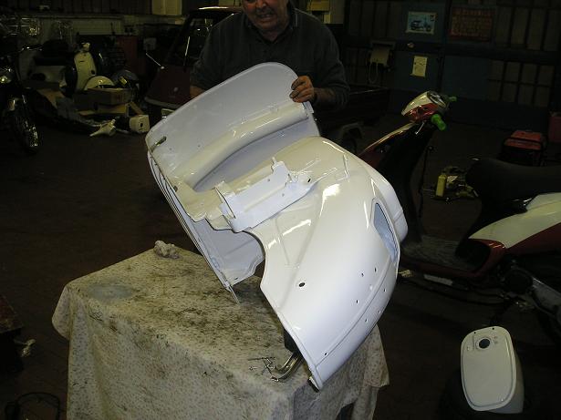

il codice grigio biacca della sikkens e'..497a2. oggi e arrivata la vespa in officina ..perfetta postero' foto .
ecco alcune foto del restauro come potete vedere il colore e' cambiato econ la supervisione di mia moglie si continua ..cambiero' i copertoni quella striscia bianca nn mi piace propio ..e vai con i giudizi AUGURI A TUTTI.

Ciao!
COme ti dicevo già in precedenza, è un peccato assoluto che non si veda il nocciola nei punti non a vista. E questa vespa se lo meritava proprio!
Altra cosa: VIA IL BAULETTO ANTERIORE! Con la prima serie NON HA NIENTE A CHE FARE!
Il motore lo potevi pulire un po' meglio! Ah: ti sta uscendo l'olio dal paraolio ruota
Ammortizzatore posteriore non andava verniciato alluminio! Andava lucidato color ferro cn trasparente opaco sopra!
Cribbio ma l'hai già finita sta vespa! |

mamma mia perchè hai coricato la vespa su un fianco   Il motore sembra pulito 10 anni fà... diavolo via quel bauletto !!!!!! |
TRE travasi |
Inserito il - 23/12/2010 : 18:18:30
| Il bauletto è un VERO INSULTO su quella vespa! |

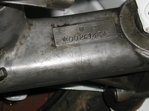

si l'olio lo pulisco il bauletto e di serie ,la prima serie finisce al n°29970 il mio come potete vedere e il n°26143 e a molti telai tra la primae la seconda serie veniva montato di serie il bauletto anteriore io questo nn lo sapevo ma il nostro concessionario del paese che ha venduto vespe dalla 98 ad oggi a compiuto da poco 80 anni cosi' mi dice, a chi credere? toglierlo o metterlo e questione di due dadi si fa veloce a togliere rimarranno le due filetti debbo ancora comprare le ganasce il copri molleggio e i gommini del porta batteria vetro e cornice del ckm.a Gennaio iscrizione e poi collaudo (speriamo bene) |

| imperativo...togliere il bauletto........ possono anche farti storie per l'iscrizione al registro storico !!!!!!!! |

questa e' una sfida.... vi terro' informati e risalendo ai n° motore e telaio faro' valere la giusta tesi dei due bauletti |
