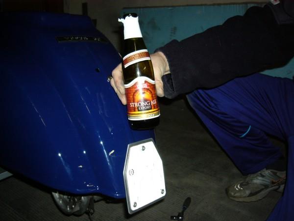

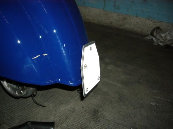

Visto che non mi andava di forare il telaio della mia vespa per attaccarci la targa,ho pensato di costruirmi un portatarga con un fissaggio all'interno della scocca......

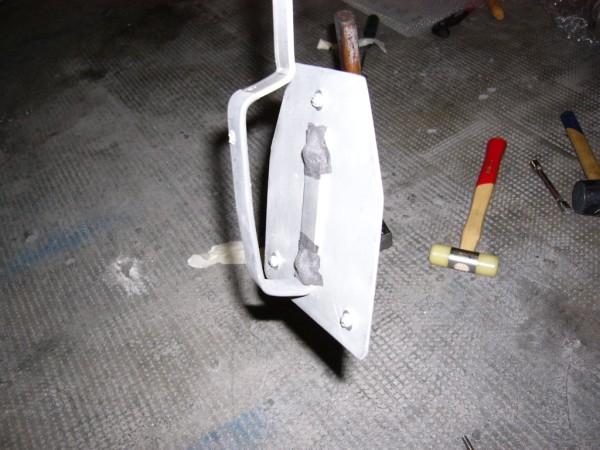

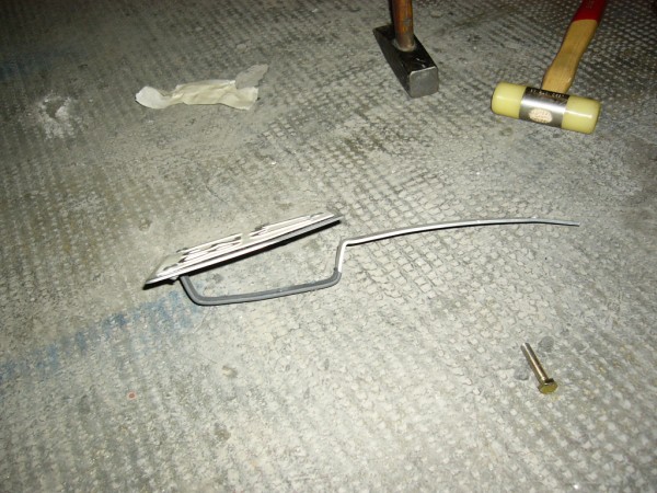

Questa e' la struttura vista di lato
74,72 KB

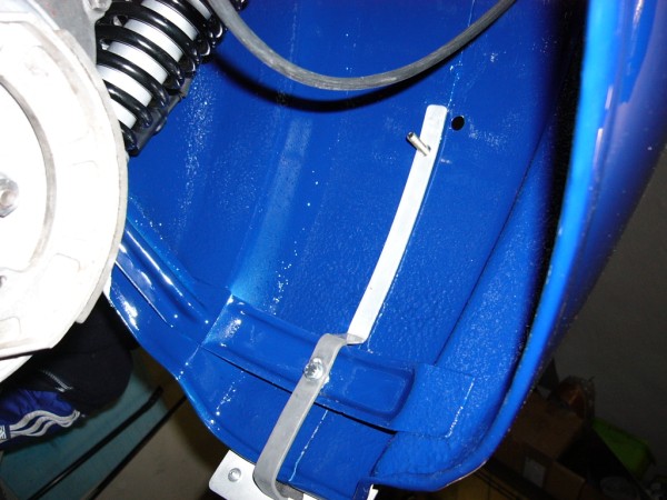

Visto da dietro...Ho utilizzato un piatto di alluminio da 2 mm per il portatarga e anche per la staffa
70,3 KB
Per fissare il tutto ho praticato un foro nel rinforzo posteriore e nella parte alta ho utilizzato il foro del fanalino

Il risultato finale...
