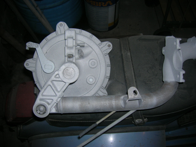

1. La vespa è stata sabbiata, si procede quindi con battutura e stuccatura...
2. Acquistati diversi pezzi di ricambio...
Domanda, vorrei riverniciare la marmitta per portarla al suo stato originale... cosa si deve usare e come si deve procedere? grazie mille

Inserito il - 03/11/2009 : 20:04:01  Mostra Profilo Invia a raborlando un Messaggio Privato
Per la marmitta nessuno riesce ad aiutarmi?
Seconda domanda: devo revisionare la forcella, quindi dev smontarla, verniciare i pezzi, ecc. come devo procedere? cioè come la smonto?! grazie mille

io per la marmitta passerei il flessibile con disco a pettine di metallo, fino a portarla a color ferro....
poi bomboletta di vernice alte temperature nera...
per la forcella invece, io ho cambiato tutti i cuscinetti dei tamburi...
Devi levare la coppiglia con la sicurezza, svitare con chiave da 22 ( inteoria) e viene via il tamburo ...li ci sostituisci il cuscinetto 6002Z mi sembra , e un cuscinetto a rulli...
Controlla se il perno è consumato ...
poi levi le ganasce freno e le sostituisci facendo le cianfrinature sul ferrodo...levi i dadi che tengono fermo il parapolvere e sostituisci i cuscinetti anche nel secondo tamburo...sono due a rulli..i miei erano bloccati e arrugginiti....li puoi levare battendoli o meglio un estrattore....ingrassa tutto per bene e rimonta
io ho cambiato anche il gommino che tiene il cavetto del conta chilometri che era alla frutta ..cosi il cavo non ti scappa più
Poi ho passato la spazzola di ferro con il trapano e primerizzato, verniciato con 983 piaggio e un velo di trasparente...
ti dico di controllare il perno perchè il mio era leggermente consumato solo che per cambiarlo penso ci voglia la pressa..
