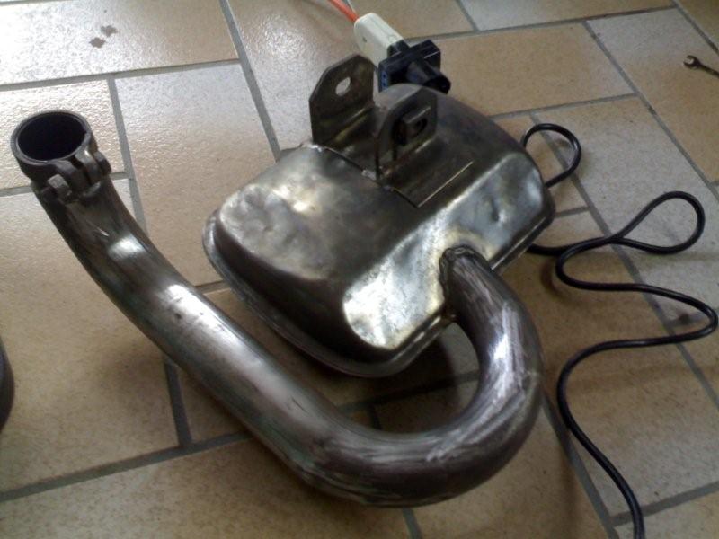

poi ho proceduto a disincrostarla anche esternamente con una spazzola di ferro poi carta vetrata e/o trapanino elettrico (che vedete a destra nella foto sopra -dremel e simili-, l'utensile che monta però non è il massimo, usate quelli con carta vetrata)
60,71 KB

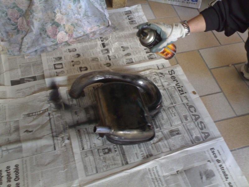

poi, dopo averla lavata esternamente con benzina (o acquaragia) e asciugata con aria compressa si passa alla verniciatura
con bomboletta spray nera(o trasparente,poi dipende da cosa e come lo fate...) per alte temperature (in vendita si trovano quelle fino a 800°)
64,8 KB

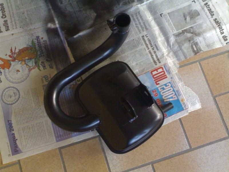

Ecco il risultato finale!
67,79 KB

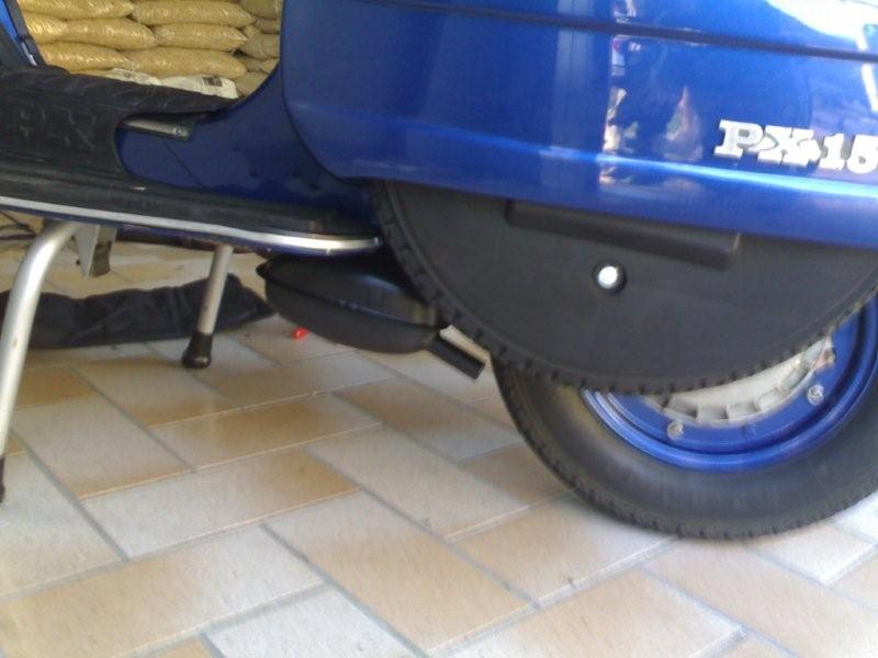

E qui la vedete montata
49,53 KB
