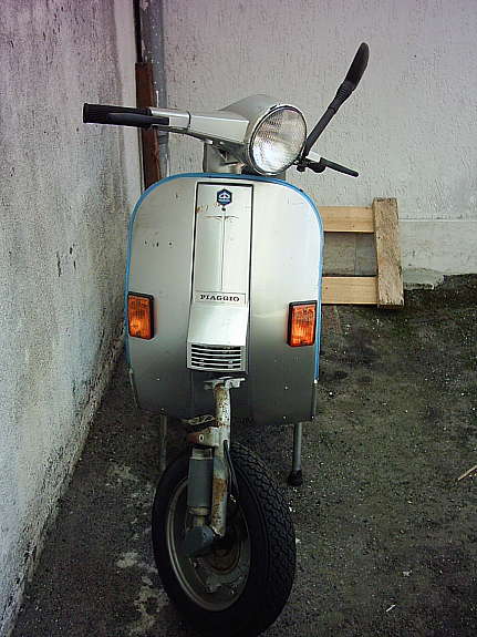

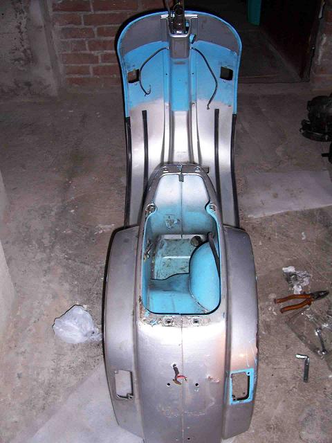

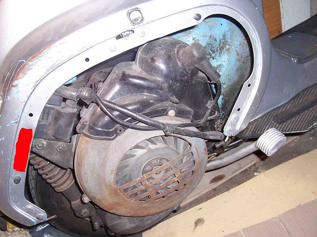

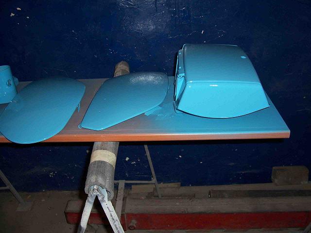

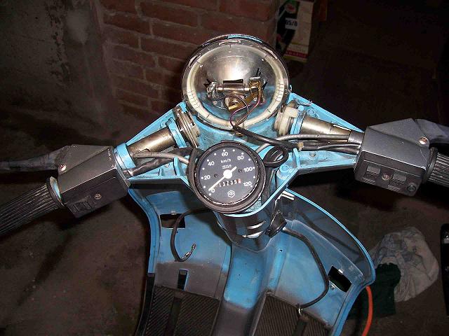

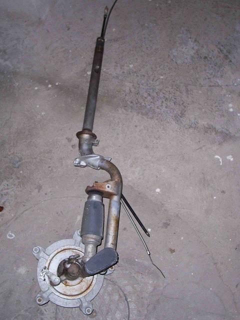

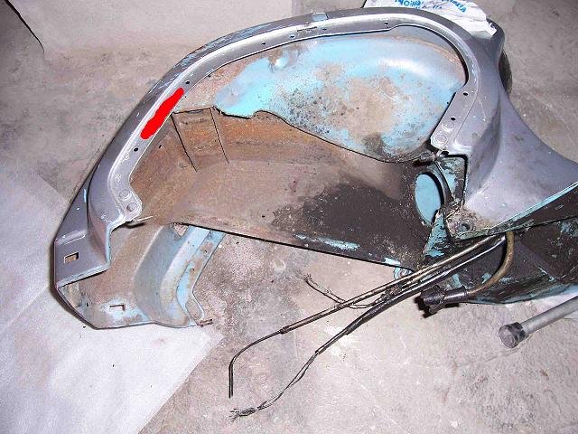

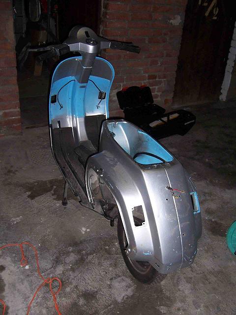

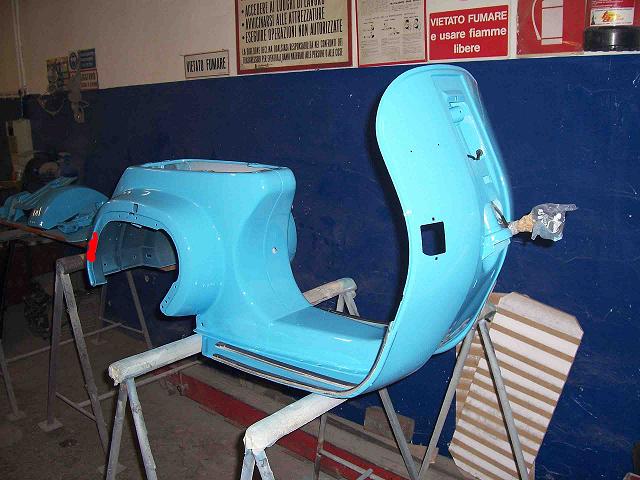

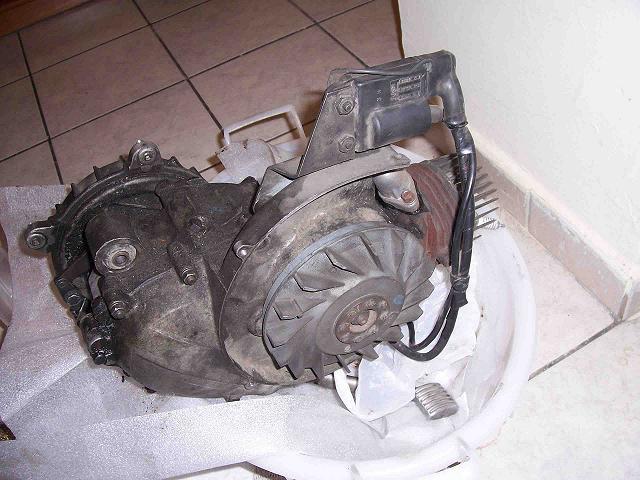

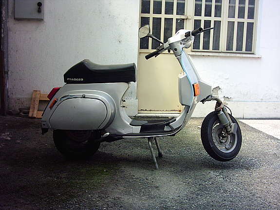

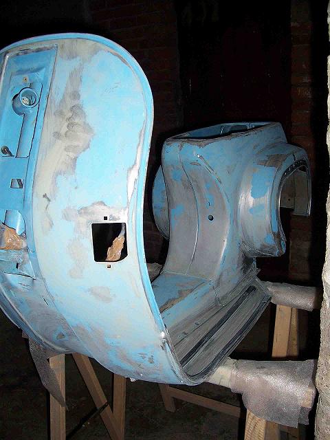

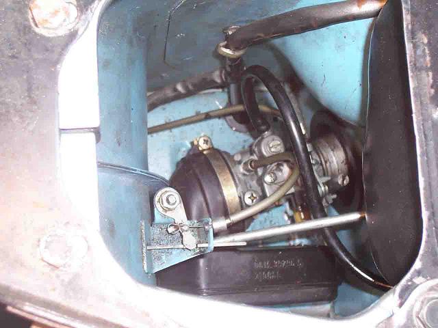

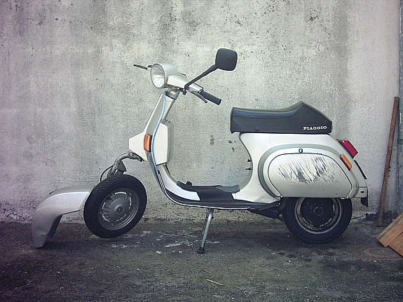

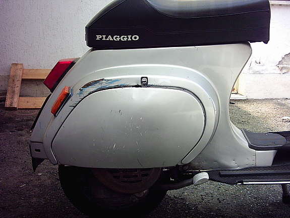

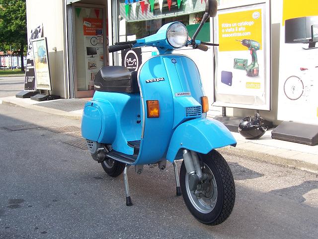

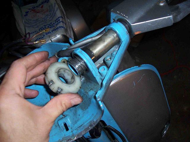

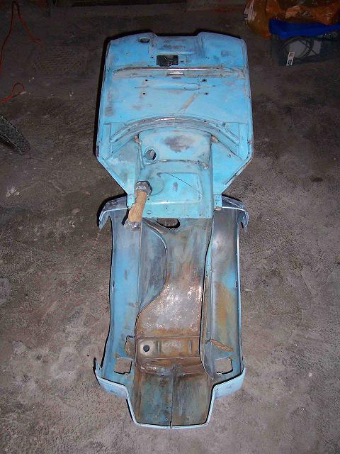

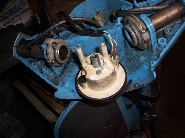

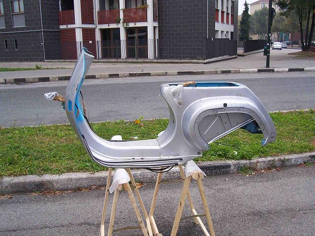

Ciao a tutti, ci ho messo un pò ma alla fine ci sono riuscito: Pina è tornata "a mordere la strada"! Bè..."mordere" è un pò esagerato, diciamo che "assaggia". Con orgoglio ve la presento perché senza aver la benchè minima esperienza me la sono smontata, restaurata e rimontata da solo. Ad eccezione del motore che ho affidato ad un ragazzo delle mie parti che di vespe ne sa davvero molto e ad un carrozziere in gamba che me l'ha riverniciata. Tantissime ore spese a smontare, pulire, scartavetrare, sgrassare. Innumerevoli graffi alle mani, parolacce, voglia di darle fuoco...segni di olio e grasso ovunque, quel puzzo inconfondibile di officina. Smonta, monta, ritenta..sarai più fortunato...ma quando ora la sento borbottare...bè ragazzi, che soddisfazione. Un pò come quando hai semafori la gente la guarda e sorridendo ti dice: Che bella! Ahh la vespa, poco ti chiede e tanto ti da. Ora ditemi la vostra...ok, difetti ce ne saranno tanti agli occhi di un espero ma davvero ho cercato di fare il meglio rimanendo fedele all'originalità di quel lontano 1984.

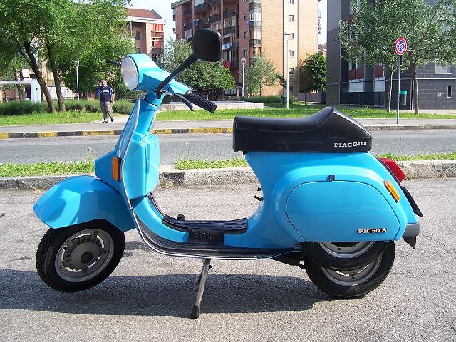

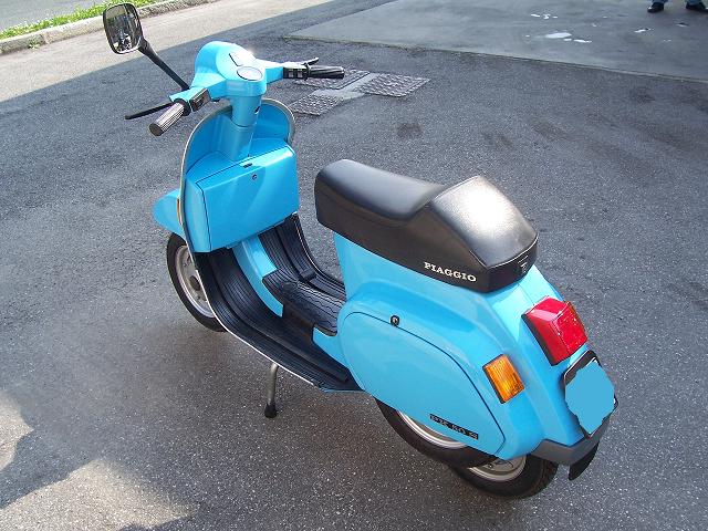

Inserito il - 06/06/2011 : 10:21:48
Pinetto mio.....
c'hai le PALLE!

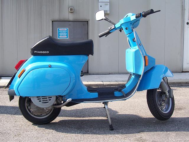

OTTIMO RESTAURO, veramente ottimo, ripristinata in toto la originalità della PKs del 1983-84 in celeste OLIMPIC mmagino (dacci codice esatto) colore molto particolare ed esclusivo dei prima serie frecce Pk (s)....
manca la borchia copriruota di scorta ed il gancio sulla sella (se non erro).. le gomme vee rubber se non superi i 65 km/h andranno ancora bene....il coperchio volano và in alluminio cerchi esatto per il modello.
la tua età?
Non importa...
BRAVO!

Si hai ragione, cosi magari qualcuno fà fare due conti al venditore quando sparamo le stelle con i prezzi
Pinetto Complimenti
Il gancio sulla sella è solo sulle pk125 quindi della lunga bene così |

Grazie, grazie e ancora grazie a tutti per i vostri complimenti che mi ripagano di tanto lavoro fatto  . In relata' le foto sarebbero circa 350 (potere della digitale) perché non avendo mai restaurato una Vespa volevo avere traccia di ogni singolo particolare smontato e rimontato...ma ovviamente non mi andava di intasare il post con molte immagini di scarso interesse. - Poeta: la borchia copriruota di scorta e il gancio sotto sella non ci sono perché dalle poche foto di modelli originali di quell'epoca non erano montati. Io il dubbio l'ho avuto ma sembra che nel 1984 non fossero di serie. Non vorrei dire una sciocchezza ma credo che la borchia abbiano iniziato a montarla quando dai modelli successivi inserendo l'avviamento elettrico volevano nascondere la batteria (...sperando di non aver scritto una bestemmia tecnica ), e il coperchio volano, se ho inteso bene quello che dici ti confermo che è in plastica. La mia età, ahimè..34 anni. Il codice colore è AZZURRO OLIMPIC 1984 (PA8/2). - FRAVESPA, il primo pezzo l'ho smontato il 10 luglio 2010 e la vespa l'ho completata il 7 maggio 2011. la comprai a 250 EURO nel settembre del 2009, così come la vedi nelle prime foto ma con il portapacchi posteriore che devo ancora montare. 488,00 EURO di ricambi vari (funi, parti in gomma, parti in plastica, parafango anteriore, targhette, cerchioni, camere d'aria e copertoni, bordoscudo, manopole...etc..etc..); 500,00 EURO per il carrozziere (ripristino pance laterali ed eliminazione bolli su telaio, piccola saldatura su telaio, fondo e verniciatura completa di tutti i particolari in tinta, mano d'opera e colore inclusi); 500,00 EURO per il meccanico (gruppo termico 75cc POLINI rettificato, revisione piatto bobine, revisione carburatore con sostituzione guarnizioni, mentre completamente sostituiti: pistone, crociera, cuscinetti, cortecchi, guarnizioni carter, gommini interni, frizione completa, albero motore e ganasce posteriori); Se a questo aggiungo ancora nuova targa con nuovo libretto, revisione, bollo e assicurazioni...inizio a piangere . Se qualcuno fosse di zona TORINO i riferimenti sono: Ricambista: CIMA 2, Via Vincenzo Gioberti, 25 - Torino. Carrozziere: NEW CAR TRIPOLI, Via Tripoli, 184/bis - Torino.
