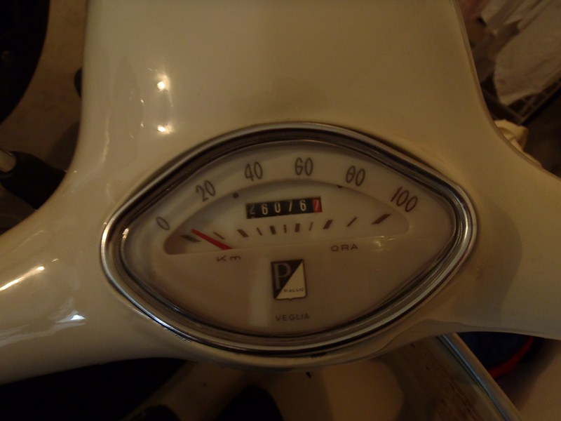

1. La sagoma del tachimetro non corrisponde alla forma della sua sede.
Ho chiesto spiegazioni e mi ha detto che il tachimetro è quello originale ma ha cambiato il vetro e la cornice. Non riuscendo a trovare la cornice giusta ha messo quella di un altro modello. Secondo voi è possibile mettere una cornice diversa? Purtroppo non ho segnato i km e non posso verificare se sono uguali.

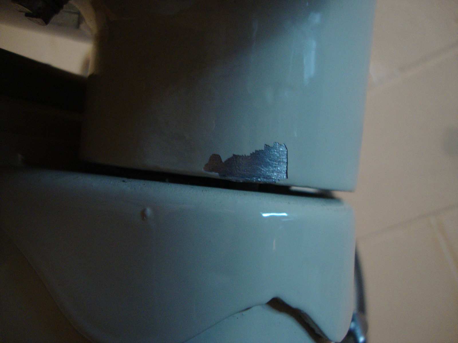

2. Dalla parte inferiore del manubrio si è staccato un pezzo di vernice e si vede la carrozzeria così com'era quando l'ho portata dal meccanico. Mi ha detto che vede di sistemarla, ma io temo che il carrozziere non abbia eseguito il lavoro come si deve e che il problema possa ripresentarsi in altre zone. Cosa ne pensate?

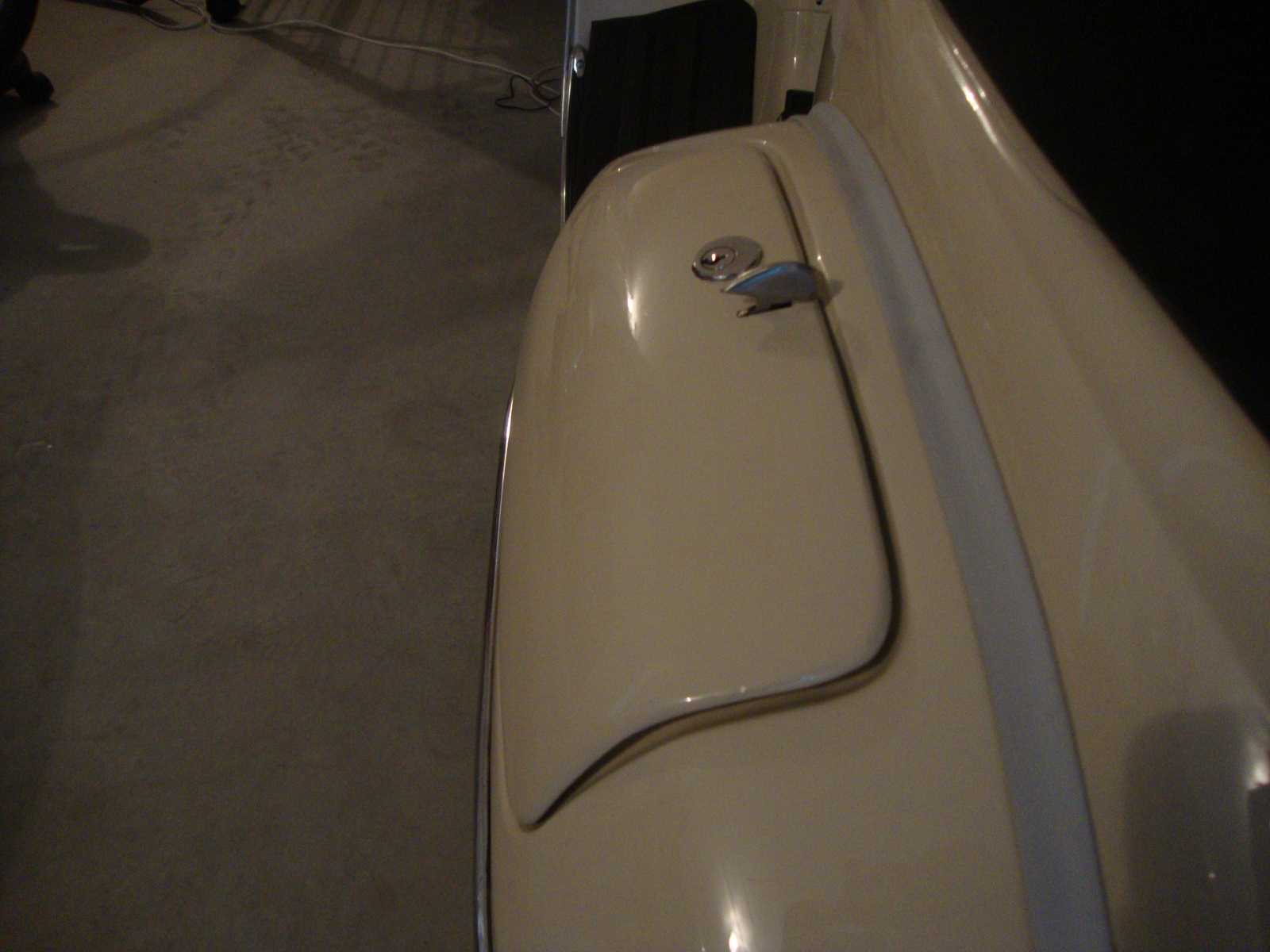

3. Il coperchietto del porta oggetti/batteria laterale non si chiude bene. Premetto che era stato forzato perchè si era rotta la chiave nella serratura; gli angoli erano storti così come la cerniera. Secondo voi era possibile fare un lavoro più accurato o quello che si vede in foto era il massimo ottenibile?

per il tachimetro è normalissimo che non entri... la cornice è montata alla rovescia... no comment...
per il manubrio è solo colpa del carrozziere... non ha dato un fondo, si vede benissimo, per cui è normalissimo che si sfogli così... smontalo, riportaglielo e digli di metterci un fondo ancorante apposito per le leghe leggere...
per quanto riguarda il coperchio del portaoggetti ci sono 2 possibilità... o, come dici te, era stato forzato e il carrozziere non lo ha ripiegato bene, oppure è il coperchio di vba-vbb-vna-vnb... purtroppo le luci sfalsano molto per cui non riesco a capire con precisione la forma...

Per la vernice: Probabilmente in quel punto non è stato grattato bene il fondo. Aspetta consigli da più esperti in carrozzeria, ma non peenso che il carrozziere che ti ha fatto il lavoro abbia grosse difficoltà a rimediare.(sperando che abbia avanzato un po' di vernice)

esatto la cornice è montata alla rovescia !

io spero per il nostro amico che solo il manubrio sia mancante di fondo,senno' son dolori!
mi raccomando quando gli porti il manubrio chiedigli se almeno sulla scocca s'è ricordato di passare il fondo

cazzate ne ho viste tante ma non avevo ancora visto una cornice contachilometri montata alla rovescia anche perchè non è facile farlo,se è stata montata alla rovescia

Temevo che il distaccamento della vernice dipendesse da un problema di applicazione del fondo... Spero che sul resto della carrozzeria sia stato applicato.
Per quanto riguarda lo sportello del bauletto, è quello originale. Lo avevo dato al meccanico insieme a tutti gli altri pezzi della vespa.

foto della evspa completa dx e sx, non è male... certo la cornice al contrario e lo sportello denotano che il tipo di vespe non sà nulla...chi l'ha rimontata per curiosità?

Per il manubrio, come già notato non gli hanno dato il fondo specifico, per lo sportellino del bauletto, potrebbe essere la serratura, che quando chiusa forza; altrimenti non è stata fatta la prova di accoppiamanto delle parti prima di verniciare.
Se ora provassero a farla, quasi sicuramante la vernice si creperebbe, quindi anche qui per fare il lavoro migliore andrebbe smontato risverniciato adattato perbene poi fondo e vernice di nuovo.
Davvero un peccato perchè dalle foto la stesura della vernice non sembra fatta per niente male, debita forse la fase di preparazione,che è fondamantale.
Rivolgiti al carrozziere che ha fatto il lavoro,presentagli i difetti e fatteli rimediare...a sue spese naturalmente.
