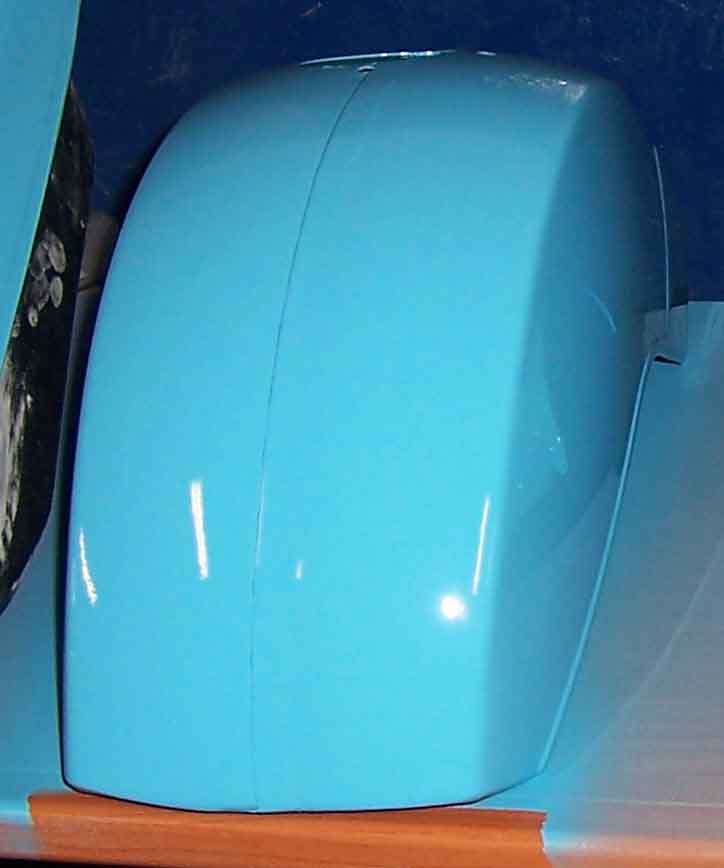

Carissimo Poeta, dovrebbe essere Azz. Metallizzato Fj02 PM 5/6 di sicuro produzione 1985. Il parafangp è liscio nella parte post. o con rilievo e le manopole originali come erano ? Grazie

La borchia copriruota è un particolare in plastica che si monta sulla ruota di scorta. In pratica vedendola di lato intravedi la ruota di scorta sotto il cofano ma il suo interno è coperta da questa mostrina in plastica che di solito viene usata per coprire la batteria. La PK50S, almeno la mia, non ha batteria e quindi non ha la borchia.
Allego dettaglio del parafango, spero ti sia utile. Per le manopole non ricordo, devo verificare le sue originali come erano...da qualche parte, anche se consumate dovrei ancora averle.
