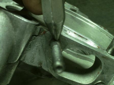

stasera cerco di farti una foto su come togliere quel prigioniero!!!
dai,che è una stronzata!!!
sarai mica preoccupato per na cosa simile??'
ma và là...
aspetta e verso le 20:30penso di postarti un paio di foto,su cosa usare e come posizionare il bolino o scalpellino che sia....
è sufficente anche un maschio da filettatura rotto,
lo moli a taglio,e voilat!!
ti sei gia fatto il bolino per estrarlo!!!!
a dopo!!

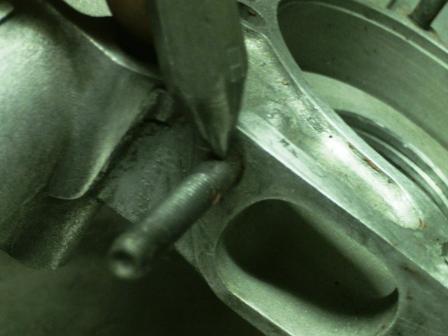

Inserito il - 30/01/2008 : 20:58:55  Mostra Profilo Invia a BRUNOET3 un Messaggio Privato
consiste nell'incidere una bolinata sul prigioniero,
e una volta creata,la si usa per far presa tenendo il bolino piu da un lato e leggermente di sbieco...
così!!!
vedrai che vien via con qualche colpetto!!
29,31 KB
28,86 KB
grazie al piantaggio sul lato del prigioniero,verrà via in men che non si dica!!!

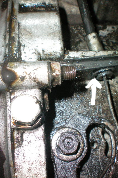

e per quel cacchio di filo che non si puo togliere?nessuno sa come devo toglierlo??? qualche consiglio?

Inserito il - 30/01/2008 : 21:56:14  Mostra Profilo Invia a richiesta cancellazione un Messaggio Privato
devi sganciare con la punta del cacciavite l'anello elastico che tiene la guaina ,,
vedi foto

forse ho capito...visto che il mio primo tentativo e andato a vuoto..allora, usare un piccolo scalpello sul quale fare una piccola incisione nella filettatura, piccola o cmq quella che sia in modo da posizionare il prigioniero un po di sbieco....e con qualche colpetto sullo scalpello si togliera senza bisogno di svitare?giusto cosi?

ah cmq collega enzo grazie per la delucidazione...alla fine quel cavo era proprio na cavolata
